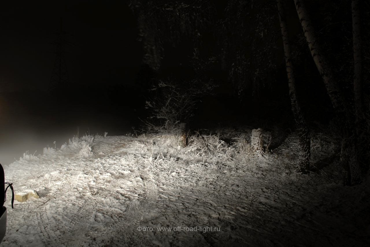

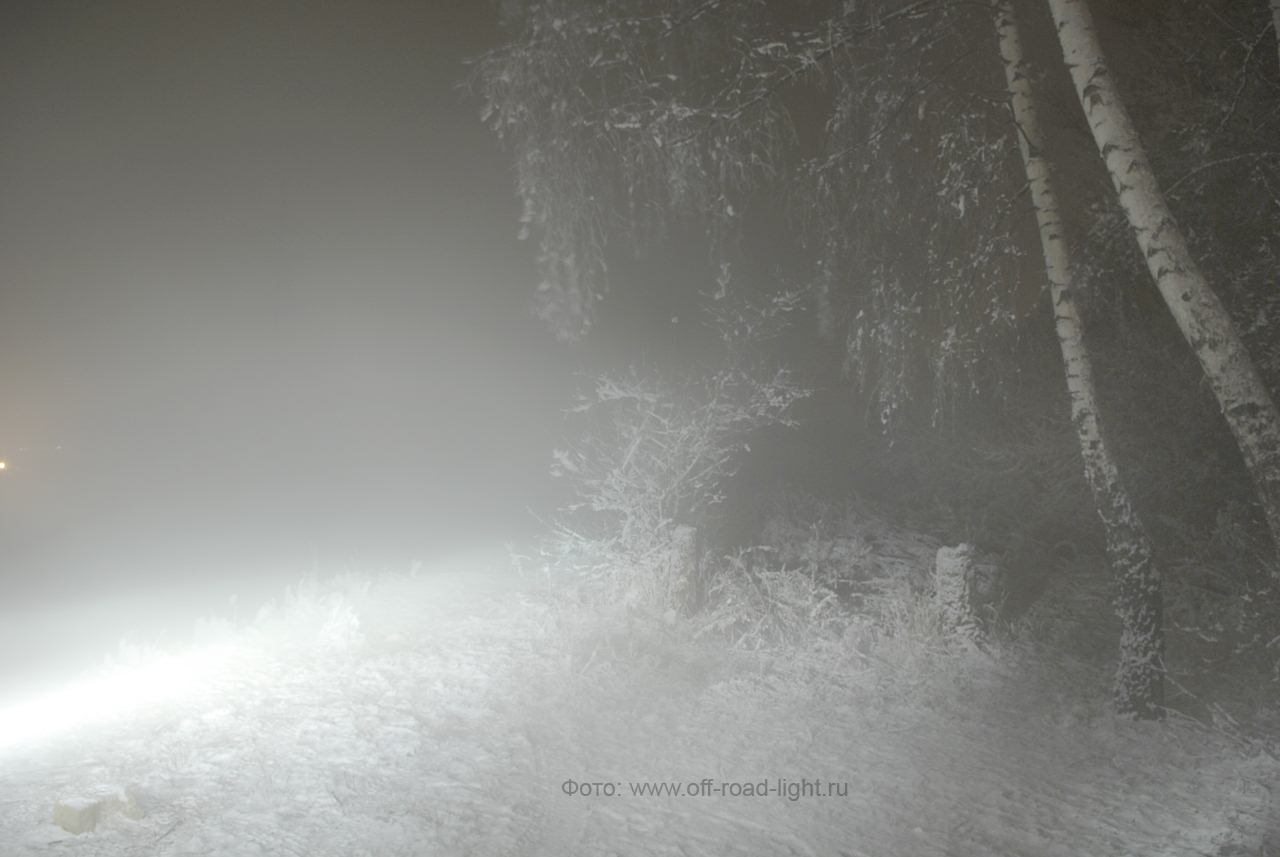

В качестве примера привожу фото, которое делал зимой для одного из изданий.
На первой фотографии:
Так водитель видит туман в свете фар ближнего света.
На второй фотографии:
Тот же туман, но без ближнего света при включенных ПТФ
Соответственно светодиодная оптика не имеет необходимого светораспределения, и фактически только подсвечивает туман или снег мешая разобрать уже “слабо” освещенную дорогу.
Если этот (светодиодный) свет использовать на сухой чистой дороге, он также будет мешать. Тут работают теже принципы и механизмы.
Да, фактически вы стали видеть лучше, но насколько дальше?
Фара ближнего света. СТОП.
Хозяйке на заметку….
Существует две регламентирующие системы европейская и американская, я тут не буду вдаваться в подробности, потому как вам просто не интересны нормативные документы, но по сути могу сказать следующие. Несмотря на кардинальные различия в формировании луча ближнего света, они сходиться в нормах его дальности 55-60 метров.
Это то расстояние на котором вы должны легко распознать объект на встречной полосе движения.
Так вот, возвращаясь к фаре ближнего света, которая должна светить на 60 метров, обеспечивает там определенную яркость в зависимости от типа и конструкции фары.
А включенный светодиодный свет позволит вам высветить очень ярко ближайшие 10 ну 20 метров, после чего 60ти метровая отметка для вас перестает быть читаемой, по причине того же сужения зрачка! А на ней на той границе замешкавшаяся бабушка, которую вы успеете ярко осветить (во всех смыслах) на 10 метрах….
Занавес.
Выбирайте правильный свет и прозреете, аминь.
Занавес.
С уважением, Андрей

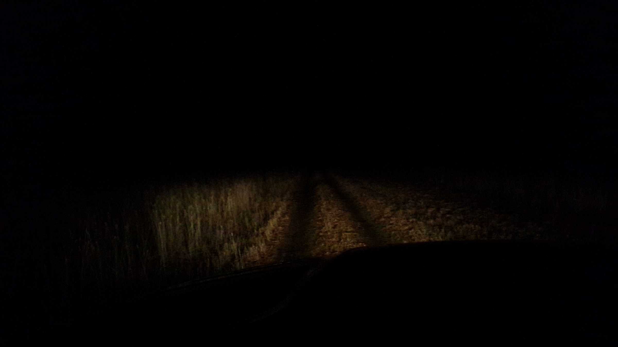

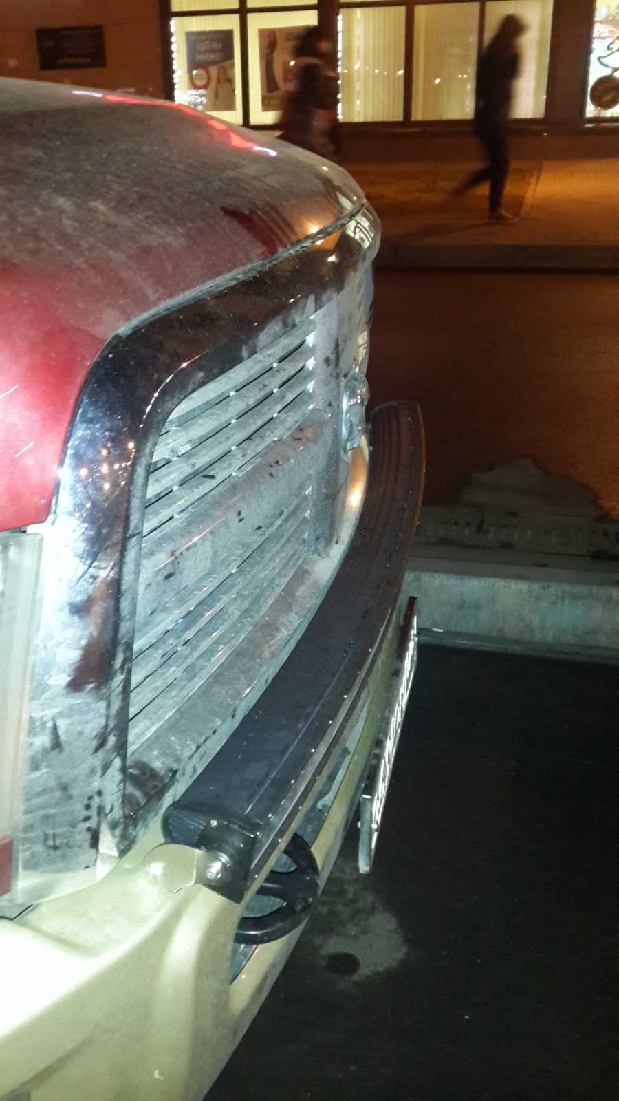

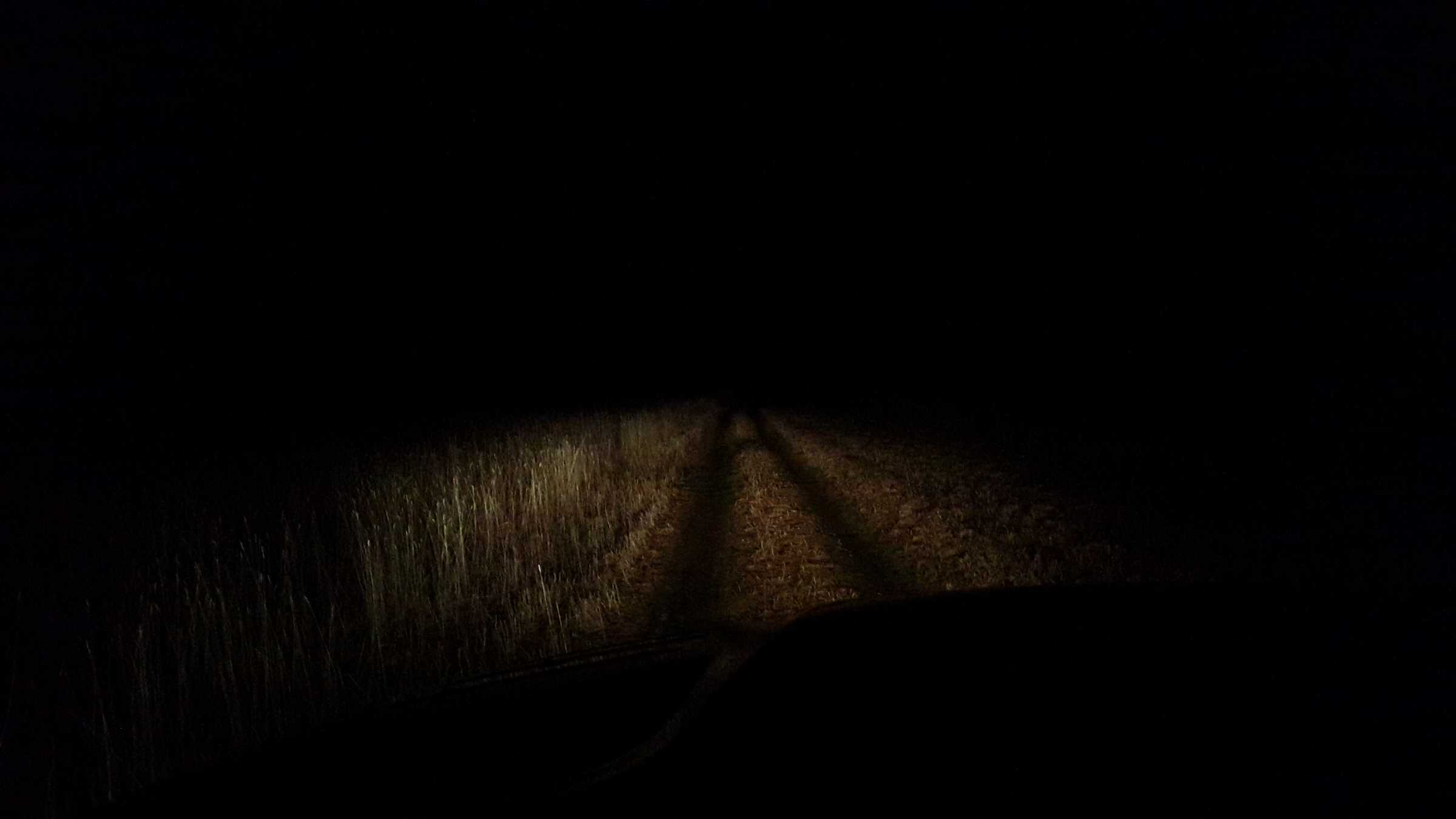

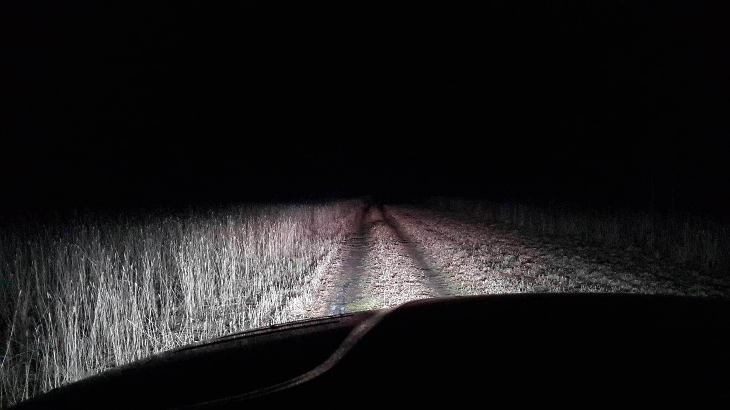

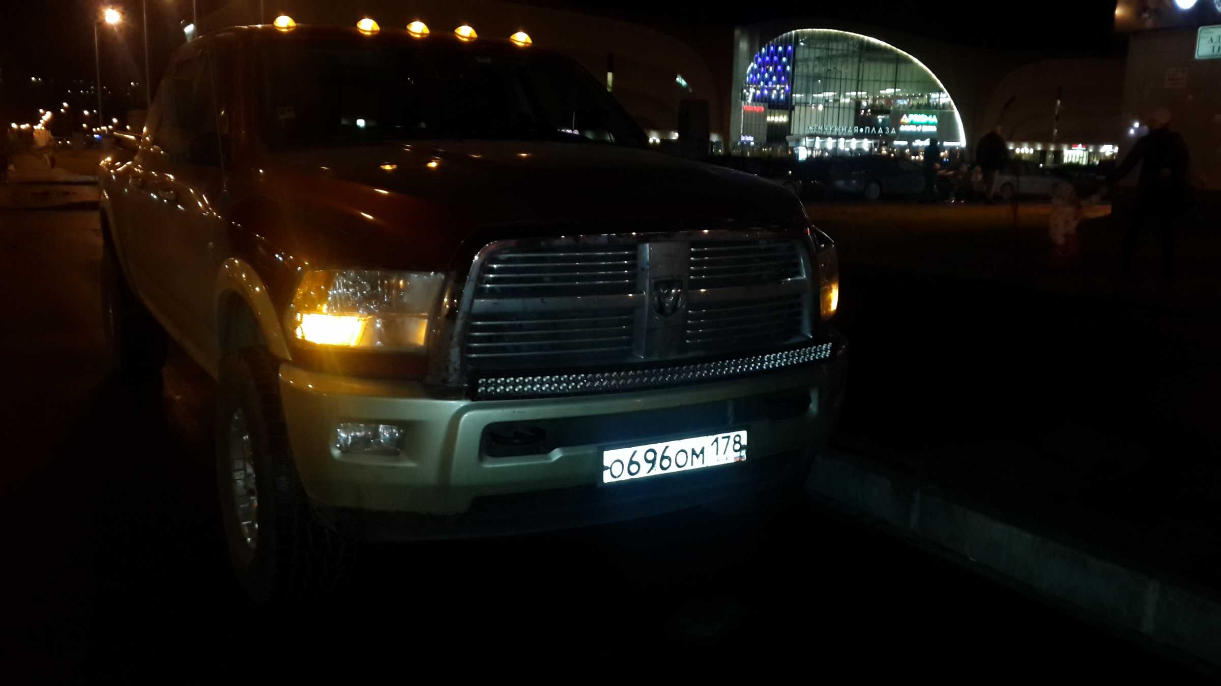

AlexGel#146

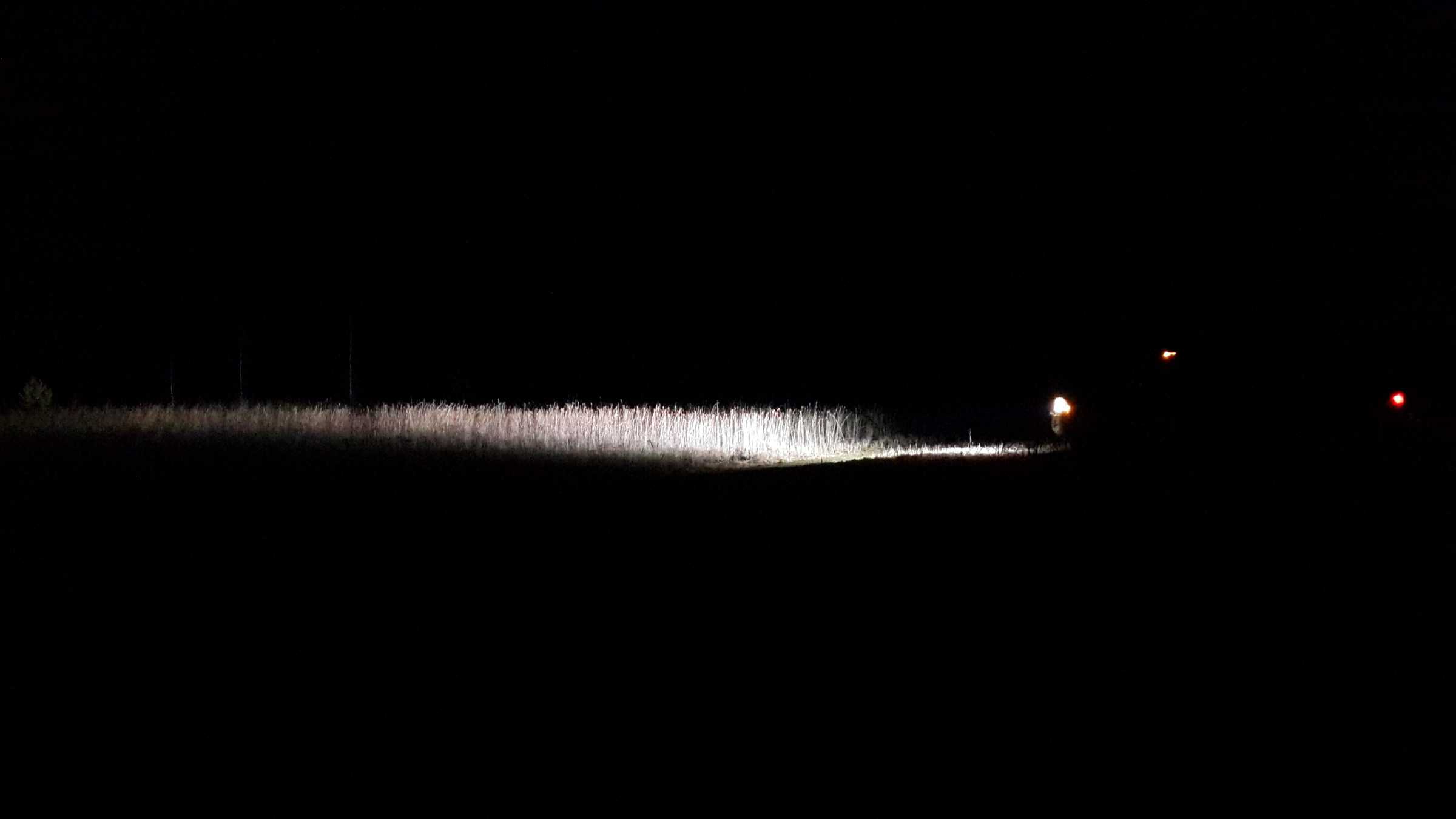

Взял тут более полугода назад в нагрузку к почте 50" Curved led bar на пробу с намерением установить на передний бампер. И вот, наконец, дошли руки:
Ближний
Дальний
Балка
Стоила около 120 долл... Сделана на удивление аккуратно. Светит за свои деньги, я бы сказал, превосходно))
В общем, пока Хеллой не обзаведусь, будет жить на бампере.
