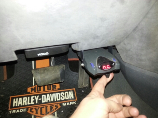

http://fotki.yandex.ru/users/mazist1973/view/851380/?page=0#preview
Под торпедой ниже руля,какой-то разъём(не диагностический).Предыдущий владелец говорит,что разъём уже был,и он не знает что это.Похож на секретку.Провода идут к замку зажигания.У кого-нибудь такое есть?

о это страшная штука никогда её не трогай 😆 это блок управления тормозами прицепа

У меня такой же стоит разъём и к нему подключен блок управления тормозных сил "продиджи".
Если пристегнуть прицеп - начинает работать. Показывает нагрузку на фаркоп при торможении.
Когда работает в автоматическом режиме, то педаль тормоза не изменна.
А если посадить за руль девушку, то в ручном режиме можно сделать педаль тормоза помягче, методом увеличения на табло килограммов.
Да и если прицеп имеет электронные тормоза то можно с помощью этой хрени и их регулировать (если прицеп без абс).
Например зимой тормоз чуть ослабить чтоб прицеп на юз при реском торможении не пошёл.
Так что как то так. B)
