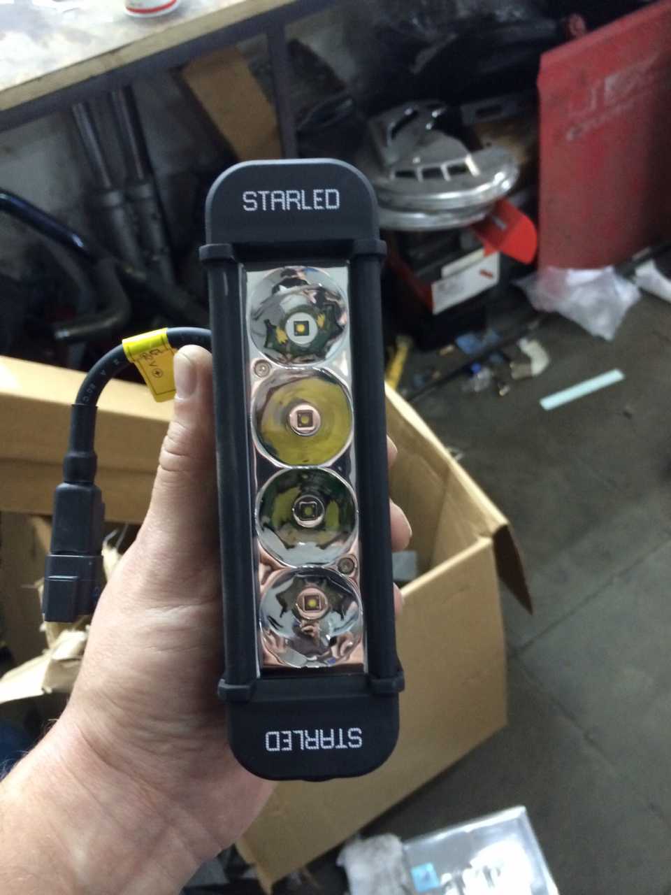

Витамин пишет:
а, что, неплохой вариант
[img size=600]http://www.starled.ru/images/product_images/popup_images/394_0.jpg[/img]
при случае надо взглянуть, как светят.
Валерон, спасибо за наводку!
А кто нибудь ставил старлед???
Валерон#30
Я и Пират щас себе ставим. Товарищ на Гелике ездит

kolf#32
Валерон пишет:
я их так и не нашел в интернете в продаже, а на сайте у них не получается купить
Валерон#33
YANыч пишет:
Валерон пишет:
выложи потом посмотреть, пож.

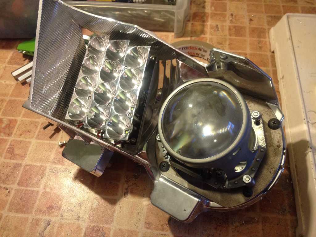

У меня не балка, я их в фары тулю, в помощь би- линзе
Валерон#34
kolf пишет:
Валерон пишет:
Мы в кунцево брали. Но поиском в гугле по starled, много ссылок продажных

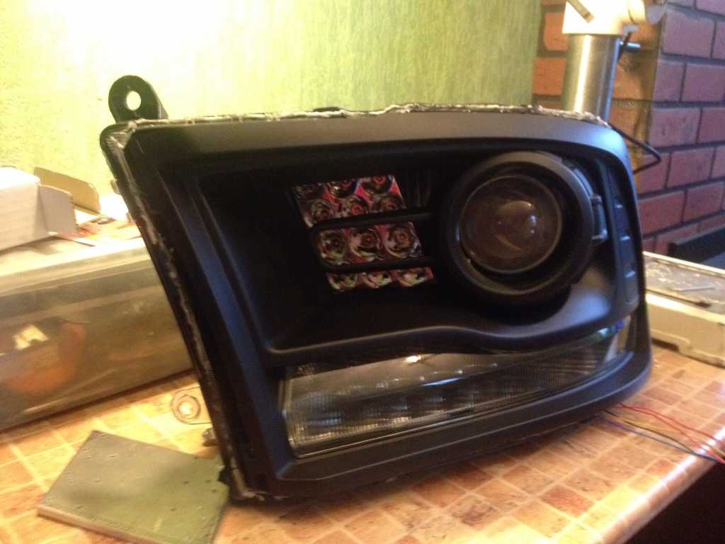

ЯШа#35
так ты корпус снимаешь?
Валерон#36
YANыч пишет:
Да, внутри фары они мне без надобности
ЯШа#37
чтоб в фары встроить?
ЯШа#38
так ониж в таком положении будут встречку слепить пипец как!
Валерон#39
YANыч пишет:
Это же дальний свет. У него фокусировка- круг, без всяких отсечек. Всё отцентровано, светить будет вперёд, далеко- далеко... 120Вт диодного дальнего- не хухры- мухры
Валерон#40
YANыч пишет:
Да. С корпусами даже парочку не всунуть
ЯШа#41
давай отчитывайся потом по пучку...
дмитрий 77#42
А охлаждаться в фаре они как будут?

Валерон#47
дмитрий 77 пишет:
Все продумано!
