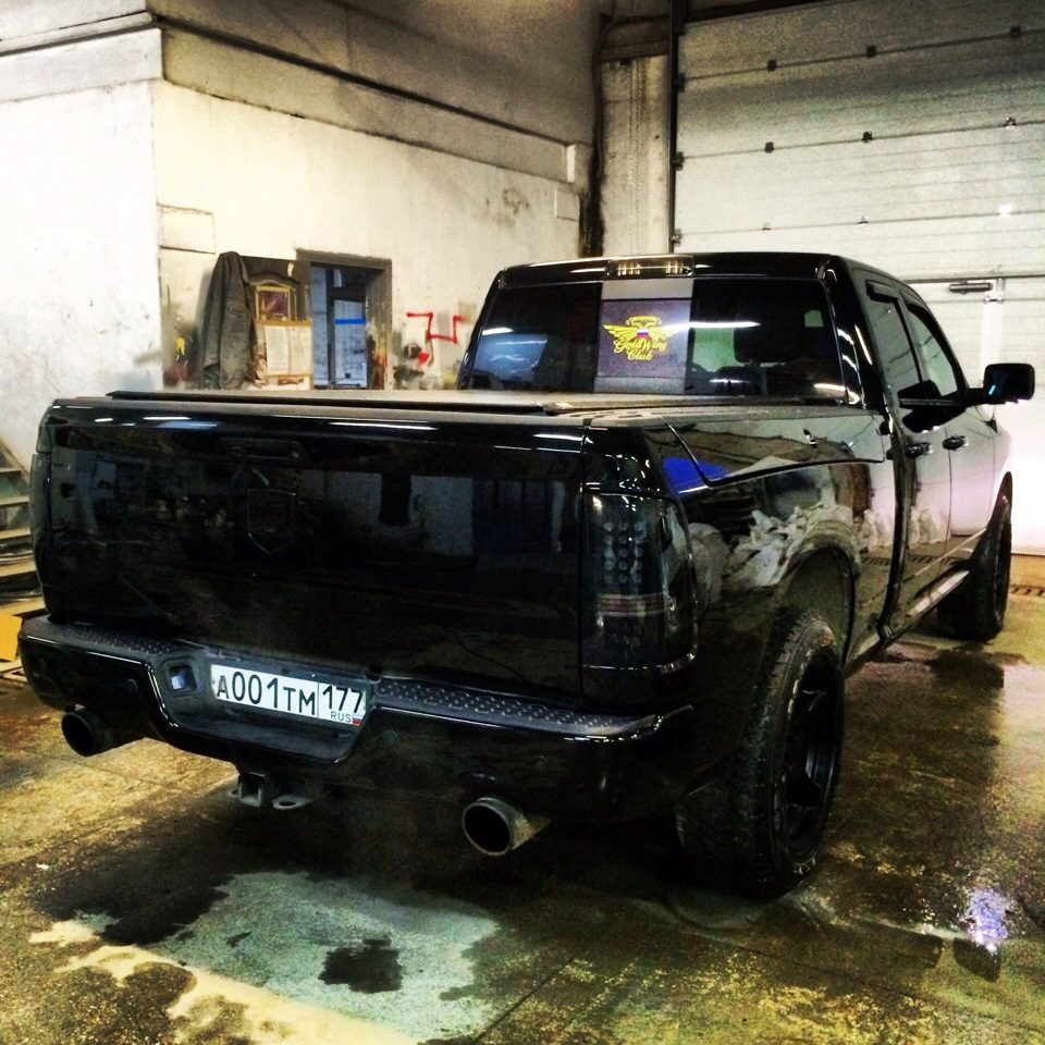

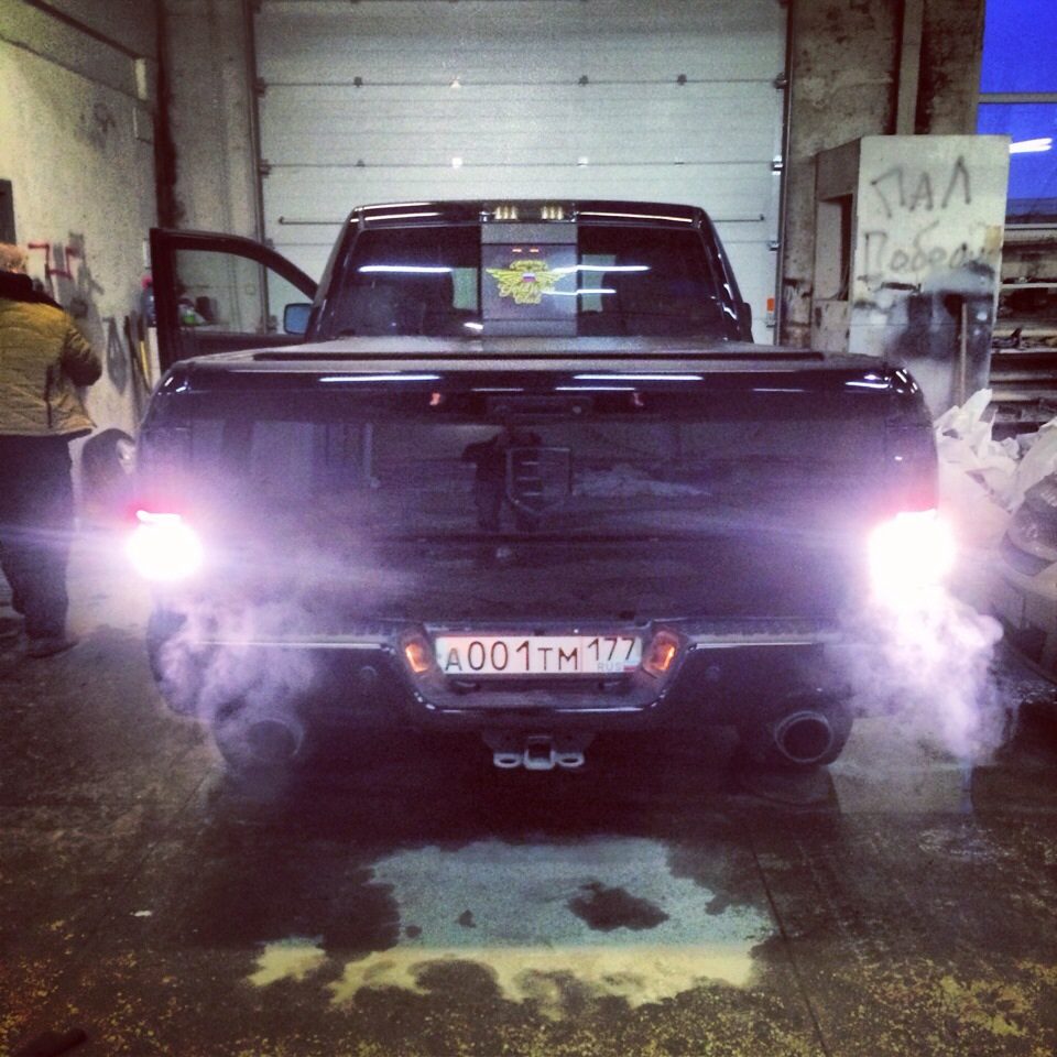

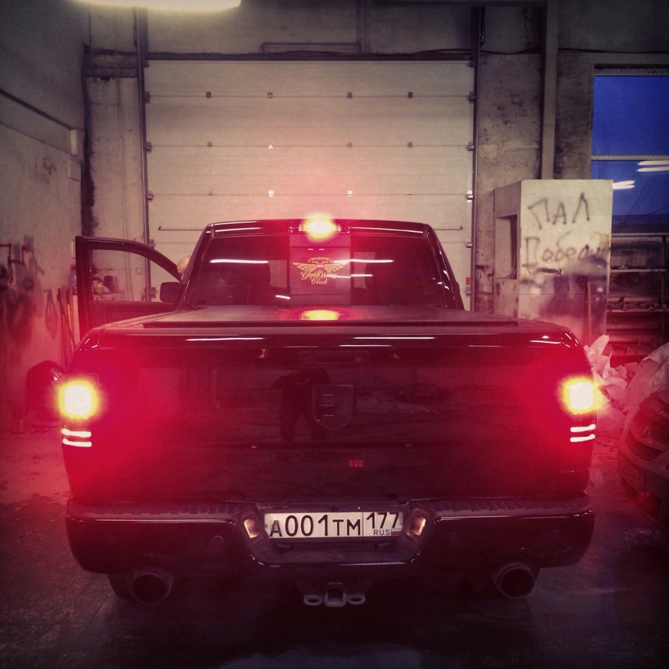

Миха сваял очередной шедевр🙂
Фото на d-cd.net
Сверху вниз-
три ряда диодов- стоп сигнал
Следующие два ряда- поворотник
Две прозрачные полоски световодов- габарит
Между ними световоды с катафотами
Нижние два ряда диодов- задний ход
Фото на d-cd.net
Фото на d-cd.net

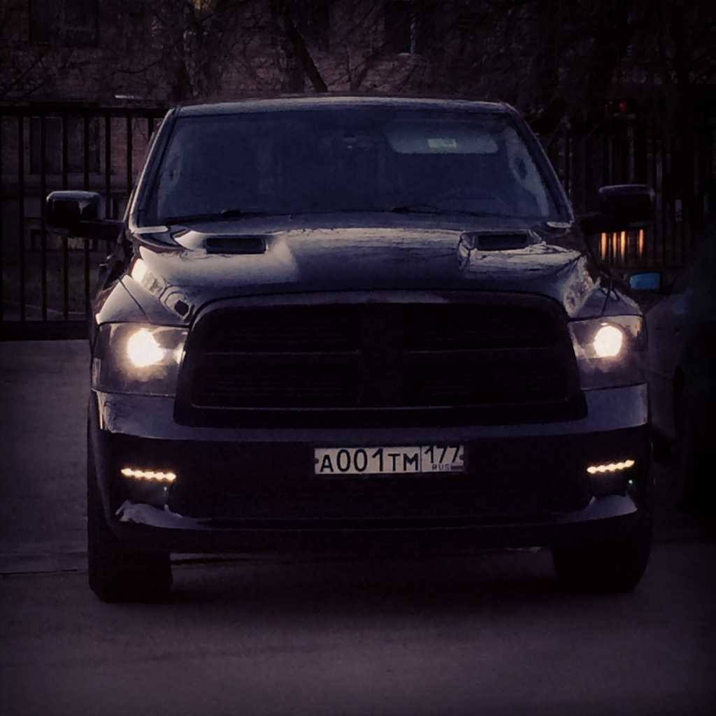

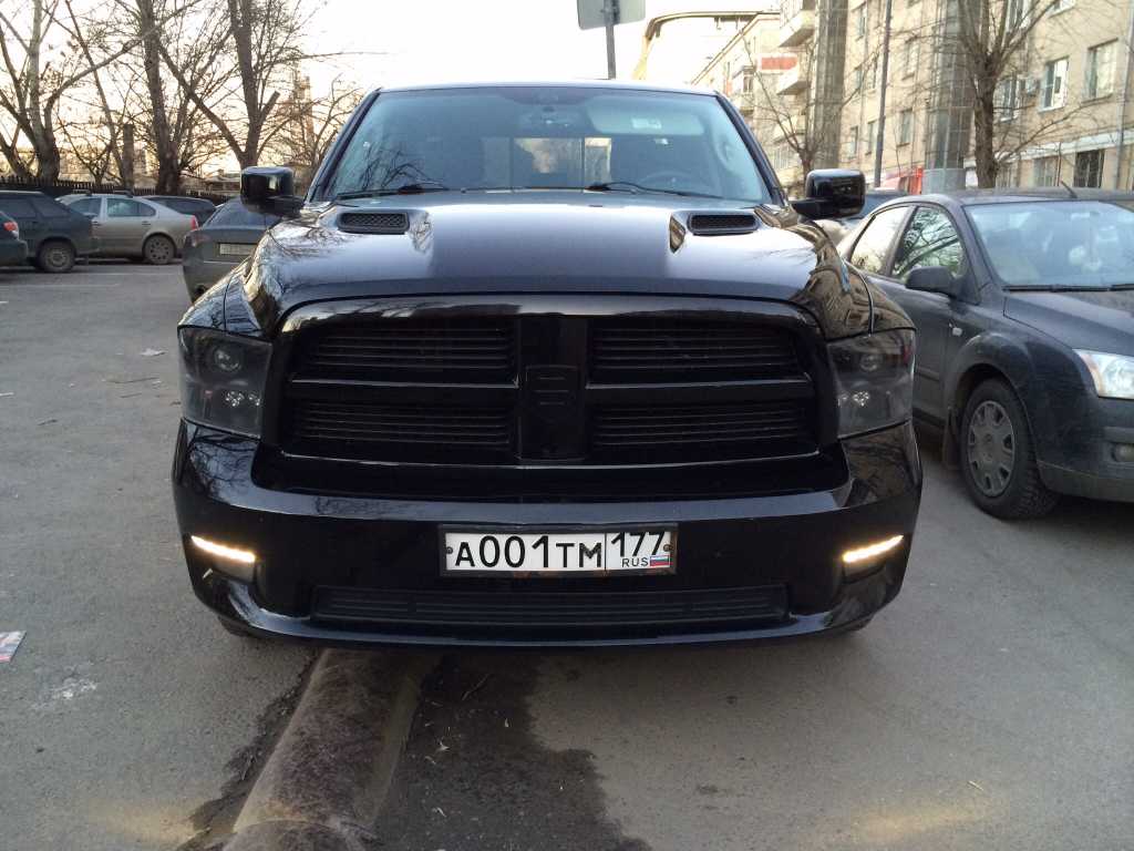

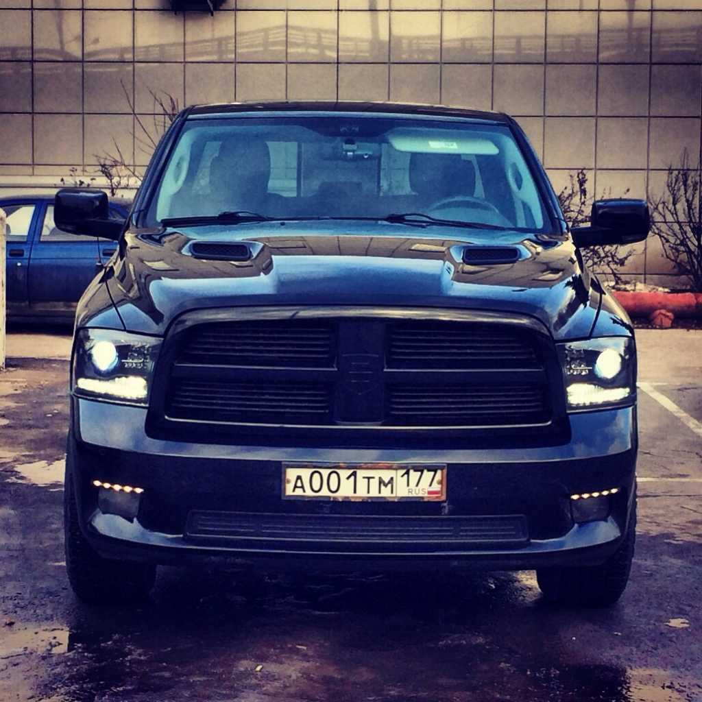

Так же установили дхо от Nolden. Это то что ставят на свои обвесы Хаманны, Лумы и иже с ними.
После небольшой мыслительной деятельности и работы руками, встали идеально. Не перекрывают противотуманки, вровень с вертикальной плоскость бампера, полностью повторяют изгиб бампера.
Фото на d-cd.net
Фото на d-cd.net
Фото на d-cd.net

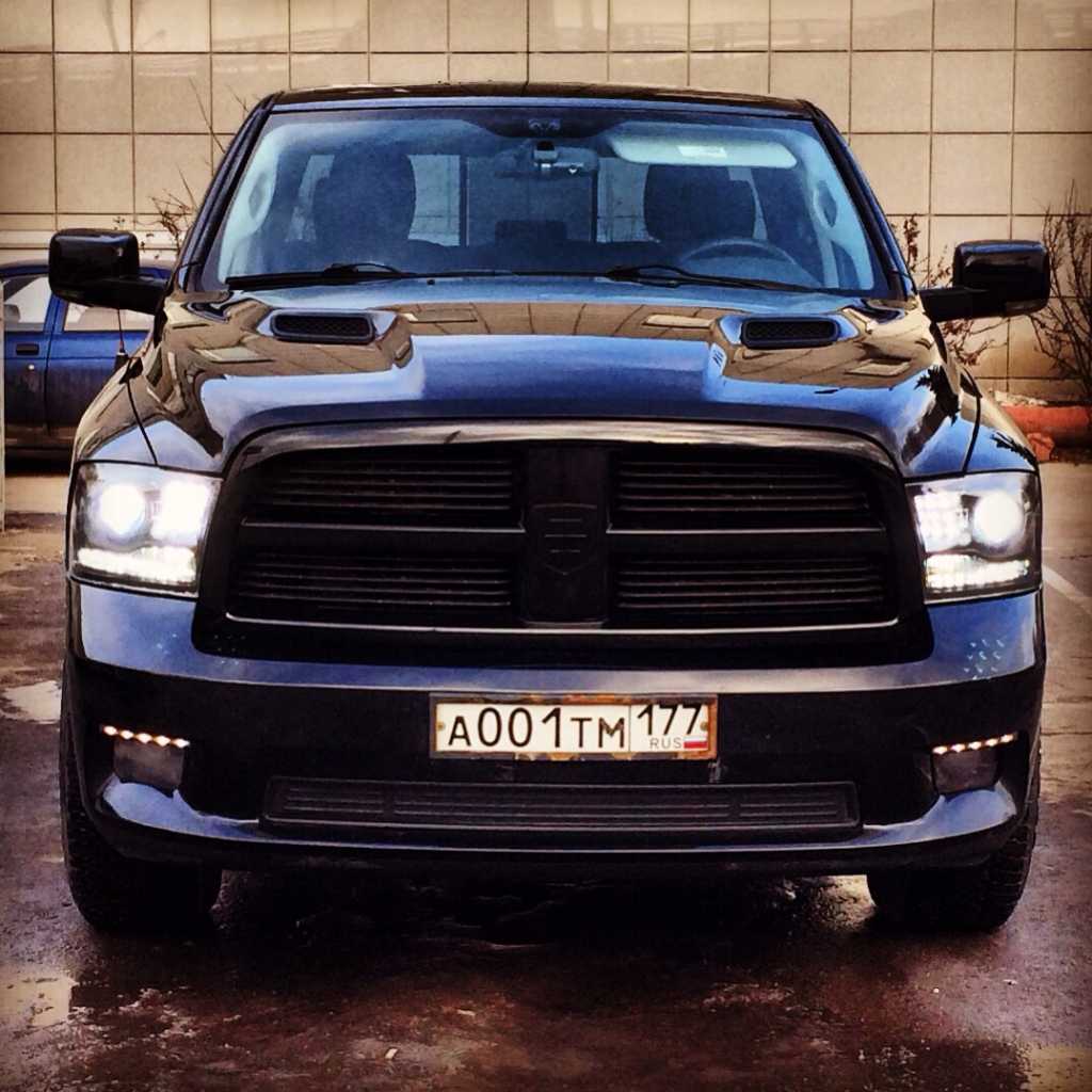

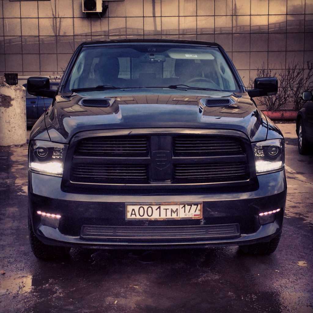

Таки я домучал свои фары от 13го года🙂
Что имеем по итогу:
Ближний свет- линзы Хелла зеркальная, блоки Хелла 5, лампы Пхилипс ЭкстраВижн +50%
Дальний свет- по три блока, на каждую фару, Starled. Каждый блок- это 20Вт, итого 120Вт диодного дальнего света. До 800 м, видимый луч, засветка номеров до полутора км...
ДХО- 15 штук 1Вт диодов, притухание на габаритах и при включении ближнего. Всякие спецэфекты на базе этой конструкции уже показывал.
