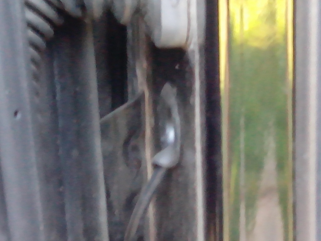

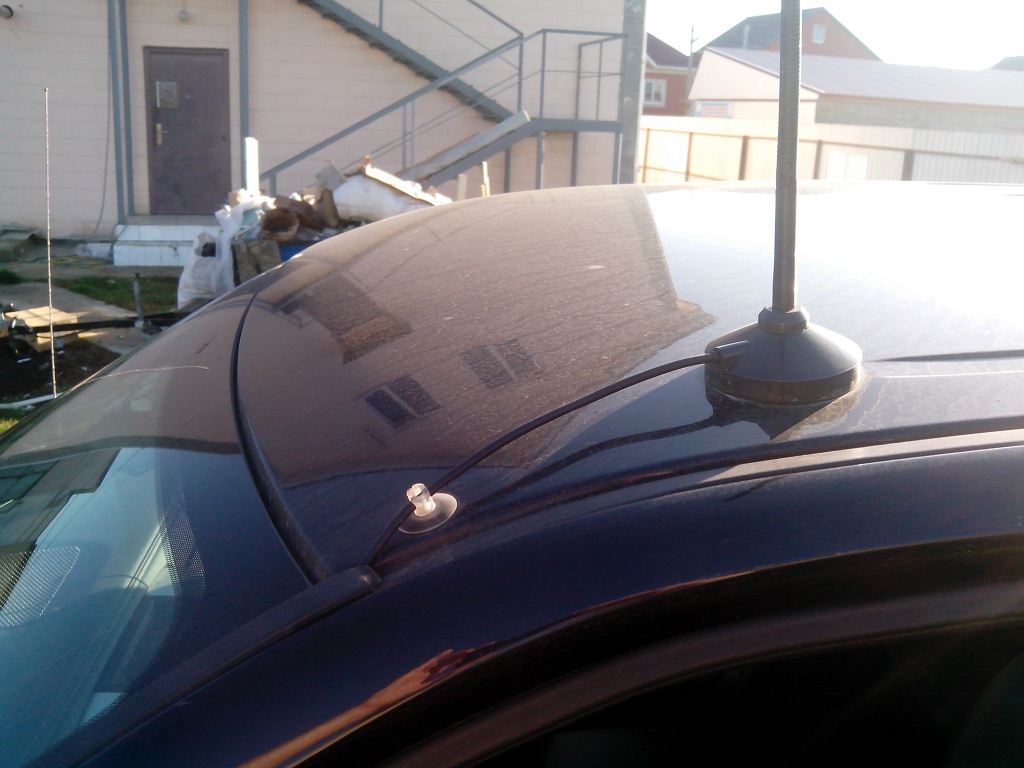

Цепляем край накладки что прикрывает край стекла , кабель туда укладывается
Потом в крыло , из крыла в кабину
Морально не готов сверлить дырки, потому подобрал мет.планку, накинул на крепление и просто подвесил рацию 🙂

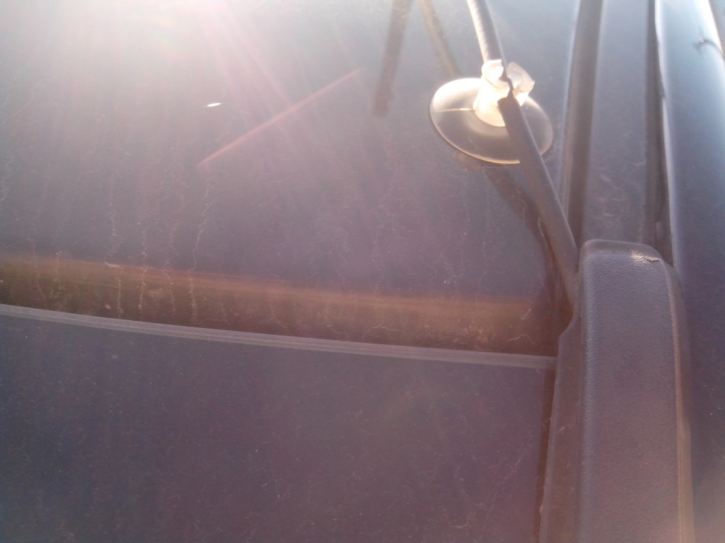

Магнит на крыше испортил краску. Дырку сверлить не буду, антенну штатную жалко, куда си би антенну поставить фиг знает

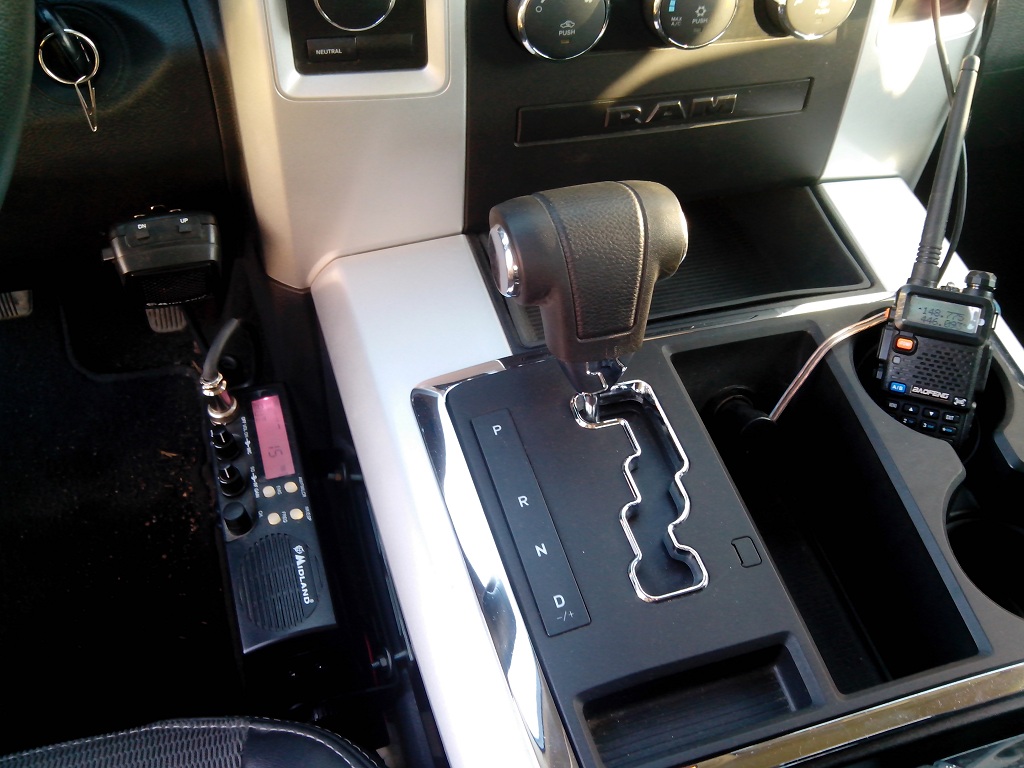

Вот примерно так.
УКВ радиостанцию использую для прослушивания дорожной обстановки по альтернативным каналам, кроме этого использую данную радиостанцию на выездах как кросс-бенд, что то вроде репитера, для улучшенпия качества и дальности связи между корреспондентами, использую ее также когда встечать езжу самолеты в аэропорт. Ну и радиолюбительские диапазоны использую.
