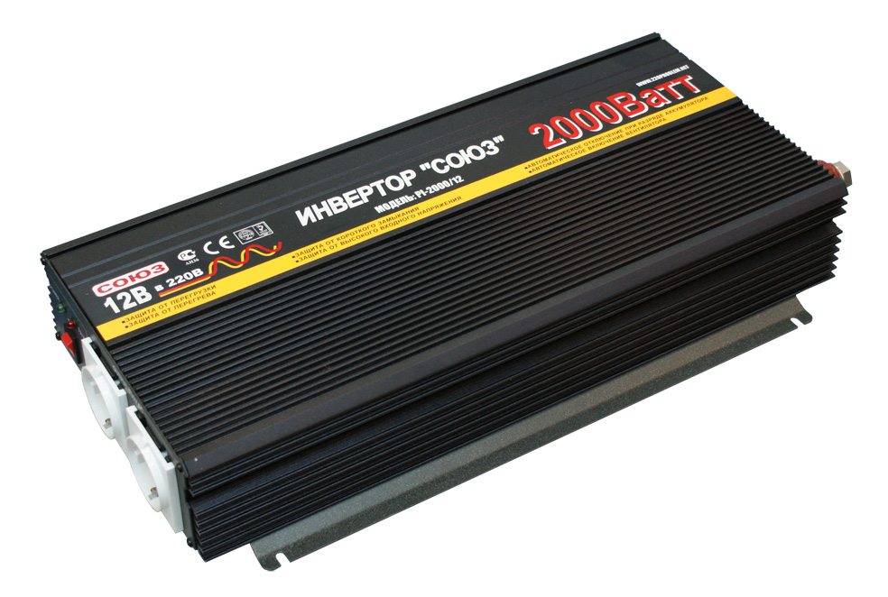

Мой знакомый советует Инвертор для автомобиля Союз, говорит что на порядок лучше, чем китайские аналоги. Кто-нибудь слышал про такое чудо-юдо? 🙂
toxa_outlaw#19
Вообщем купил вчера этот преобразователь, в ближайшее время буду внедрять. (только пока не понятно куда т.к. он немаленький). Фото сделаю, мало ли кому пригодится 🙂
