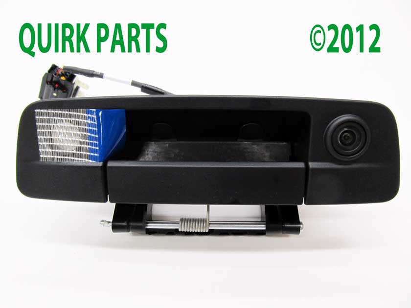

Чтобы новую тему не создавать. Подскажите какая кетайская камера подходит в ручку борта. Чтоб без напилинга и паялинга. Может кто уже ставил? Или только оригинал? Киньте ссылку. Спасибо

Вопрос не в проводке и принципе работы, а в замене глазка мопаровской ручки на "неоригинал". У меня он тоже вышел из строя. Качество самой камеры оставляет желать лучшего. Так что поиск альтернативы — очевидное решение. Пока не нашел.

Вопрос в том, на что заменить штатную камеру в ручке борта, без напильнинга и пр. Читайте вопрос выше.
Всякие альтернативные варианты с высверливанием, креплением камеры в номерном знаке и пр. — и так понятны. Но есть люди, которые хотят оживить мертвый глазок штатной камеры, при этом не нарушая целостности конструкции.
Фото на quirk-images.com

В штатной ручке не такая камера. Я про 09-12 год говорю. Она из ручки почти не торчит. И нет прямоугольного основания
