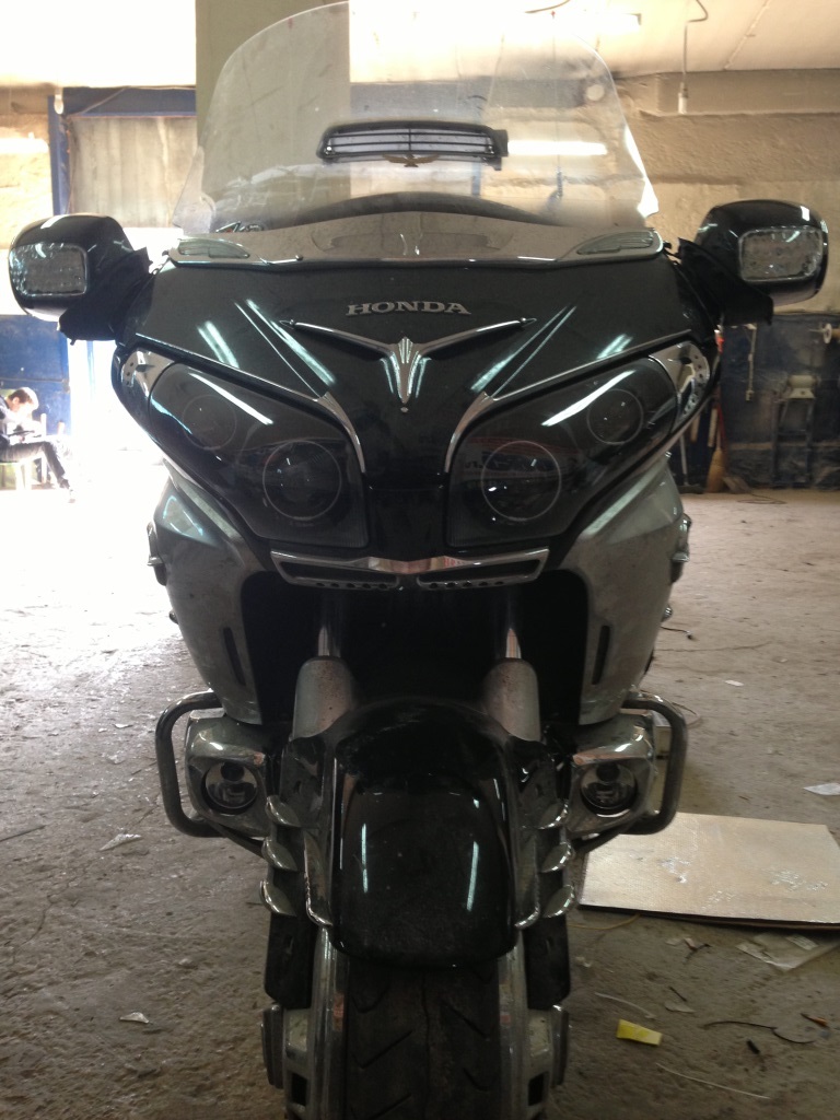

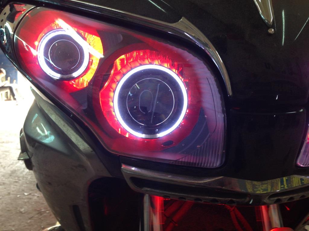

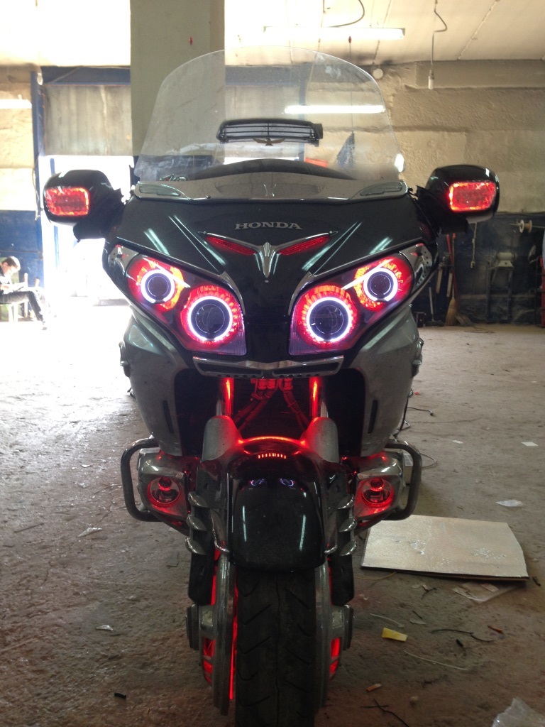

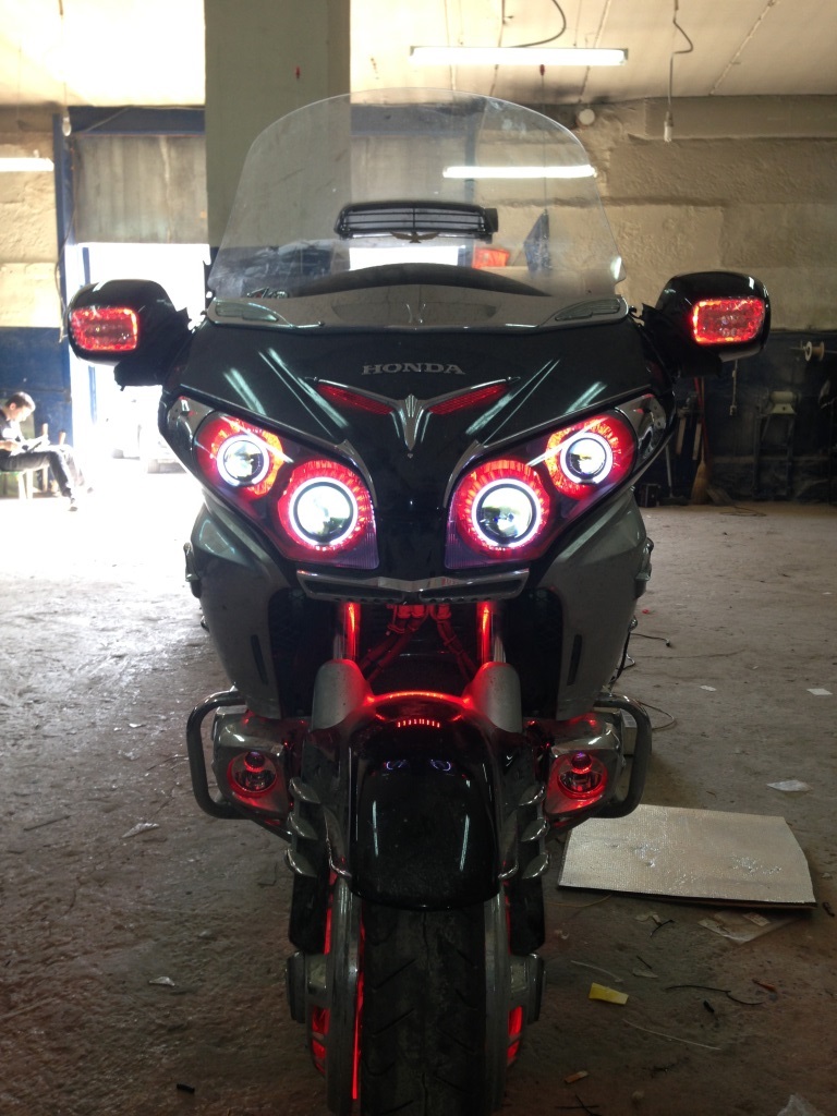

Мне до вас далеко. Решил у знакомых себе сварганить.
Красят изнутри черным, линзы Бош, и подсветка линз оранжевая.
Вот что мутили с мотом.
Цветов очень много. переключается пультом.
А из Рекона вот что взял себе

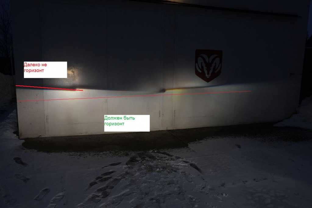

дмитрий 77#13
Get#14
Ну, во-первых, поверхность неровная. Во-вторых, на ослепление встречных этот "далеко не горизонт" не влияет - разница незначительная. Я все время езжу по трассе, у меня была возможность проверить. И специально тестировал - ехал на встречу в другой машине.

дмитрий 77#17
Светотеневая граница фар должна проходить по горизонтальной линии и обе фары должны быть на одном уровне, а у вас левая линза выше и повернута по часовой стрелке относительно правой

Get#19
У меня на сугробе частично машина стоит, возможно, я посмотрю внимательнее. Плюс не строго перпендикулярно к воротам.
Но на езду и ослепление это не влияет.

SHERIFF пишет:
Твои мастера нагло врут!!!! Это Голда Ацетона, в миру Вова Орехов. И эти фары делал ему я, в смысле линзы встраивал.
SHERIFF#22
Таких уже не одна. Там сейчас 2 голды стоят и делают им там чумовой тюнинг. Сфоткаю, выложу. Та что на фото разобрана жестко, переделывается весь обвес на эксклюзив. При мне делали другую оптику не на этом. Этот сфоткал так как фары стоят. Узнаю. А как делал то если мото в Ростове? Я ж фоткал)
Валерон#23
SHERIFF пишет:
Володь, если я знаю почти все Голды в Москве, как ты думаешь я могу не знать 5 Голдвингов в Ростове?🙂))
Ацетон мне фары присылал, потом обратно, делов то🙂
