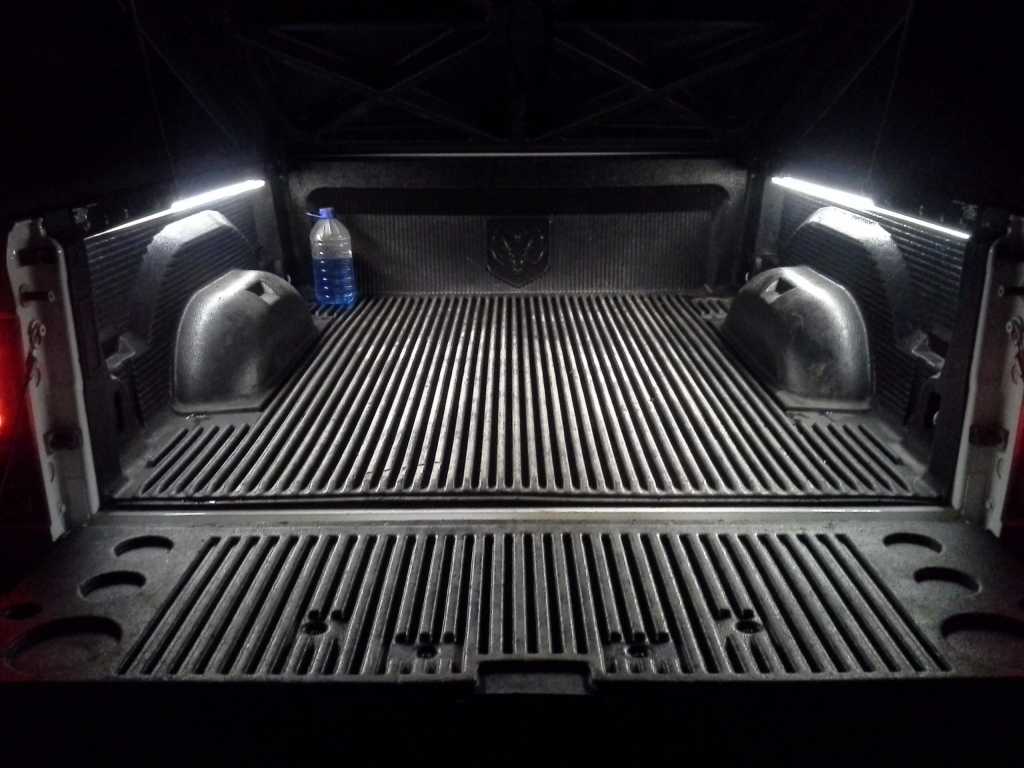

Вот наконец то собрался - с момента приобретения самого первого 'самосвала' замышлял подобный девайс B) и вот наконец то сваял. В скрытых нишах вверху грузового отсека смонтировал профили с диодными лентами внутри, протянул проводку, что б ничего не было видно и отогнал своему электрику на подключение. По алгоритму работы мысли были следующими: при включённых габаритах, при откидывании заднего борта включается подсветка. Думал, что б не городить огород использовать простой концевик на задн борту. По пути к Василию(моему электрику) заехал и купил концевик. Но Василий сказал, что это прошлый век и настоящие хакеры так не делают B) B) , в результате задуманный алгоритм был реализован с помощью каких то электромагнитных приблуд: никаких концевиков и т.п., но при открывании борта свет загорается, а при закрытии - соотв гаснет, прям как в холодильнике 🙂 , при условии, что включены габариты

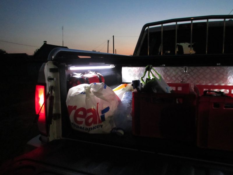

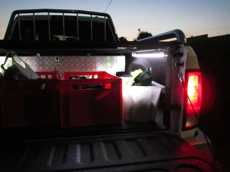

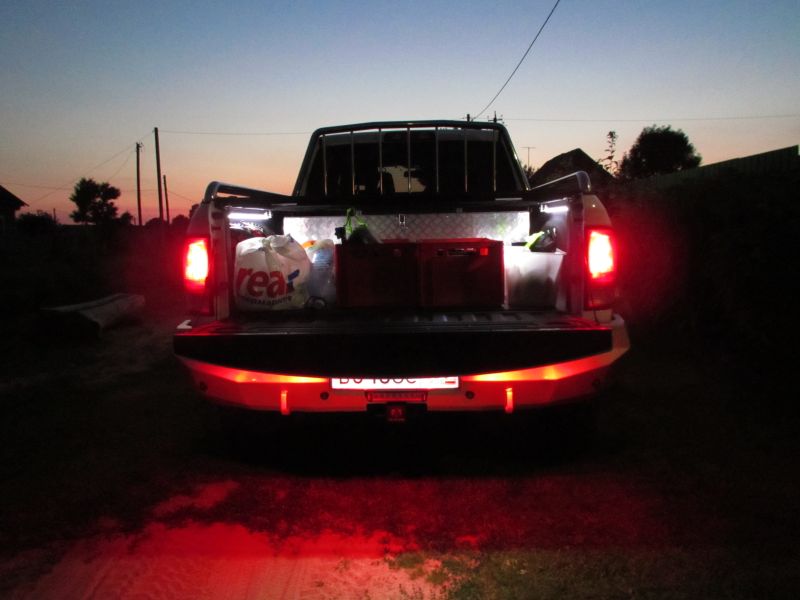

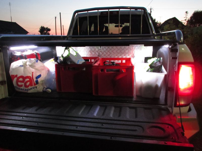

Фотки. Качество мыльничное, но собственно уровень освещенности по сравнению со штатными задними габаритами оценить можно.
Покатался с освещением - ну очень удобно! Рекомендую всем. Один из самых полезных моих апгрейдов.
