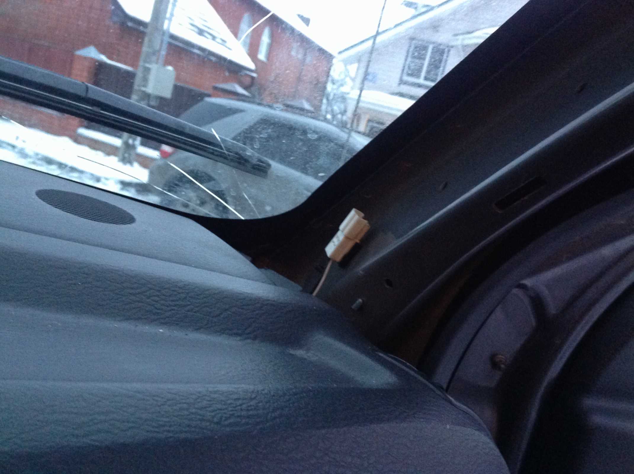

Год с копейками откатал с диодными на предыдущем Рэме, ни один не перегорел... Фонари к крыше ставил на герметик, напругу 12В на прямую к габаритам - выключатель в салоне или подсветка чего либо... На нынешнем Рэме 04 года есть спецовый разъем под правой обшивкой стойки для подключения "бородавок"...

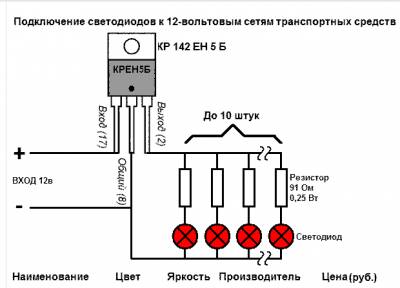

Стабилизаторы напряжения есть и подешевле http://www.chipdip.ru/catalog/ic-stabilizers/?p.1545=12&p.573=1&p.573=1.2&p.573=1.5&p.573=2&sort=priceup&gq=стабилизатор+напряжения+12в

По Вашей ссылке лишь сами микросхемы стабилизаторов к ним нужно делать плату желательно с обвязкой, и опять же повторюсь что для диода куда более важной для его срока жизни является не стабилизированное напряжение а ток, желательно занижать от паспортных данных диода на 15-20% тогда он будет жить практически вечно. В ваших предложениях нет ничего подобного.
178 руб. за 1 шт. по моей ссылке (дорого?), идет уже готовый продукт на максимальный ток 5А со всеми регулировками и защитами, посчитайте по Вашему чип и дипу сколько нужно на покупку самих элементов хотя бы для сборки чего то подобного, не считая трудозатрат на сборку.

Ну да. Это обычная кренка как говорят радиолюбители.

Какую плату и обвязку Вы хотите делать для кренок? Вы хоть даташит для них почитайте.
В одном фонаре будет максимум 1Вт а Ваше готовое устройство расчитано на 60Вт (из пушки по воробьям)?
Чип и дип не мой.
Для регулировки тока на одном фонаре достаточно стаб. напряжения и резистора - примерно 30 руб.

Нехочу ни скем спорить, я лишь предложил идеальный готовый и дешовый вариант. Выбирать каждому свое.
Что такое крен я прекрасно знаю, читайте сами. Ограничитель тока резисторами это конечно самый простой и самы не точный и не стабильный в то же время вариант.
Я планирую замену тех маломощных диодов что будут установлены с бородавках, каждая бородавка будет примерно потреблять 3w, их 5 и того 1,25А. Никогда не собираю в притык, соответственно 2-3 А стабилизатор нужно закладывать. При таком режиме получим слабый или вовсе отсутствующий нагрев БП. В вашем случае на крен будет необходим радиатор обязательно, да и сами резисторы будут тоже греться так как ограничение происходит путем рассеивания тепла. Как все будет работать в наши 50 градусные летние деньки я могу представить. Простите если я Вас обидел чем-то.
