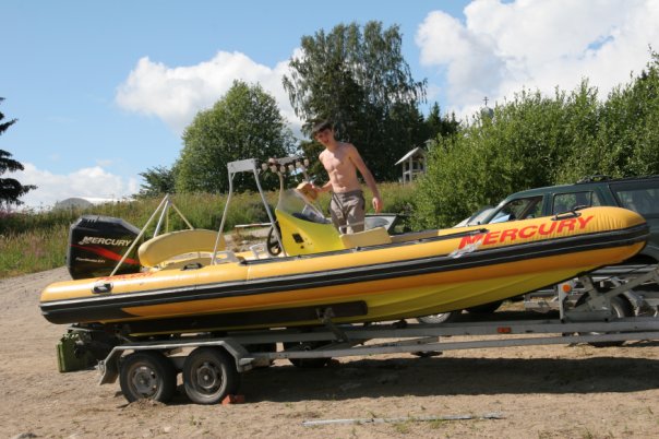

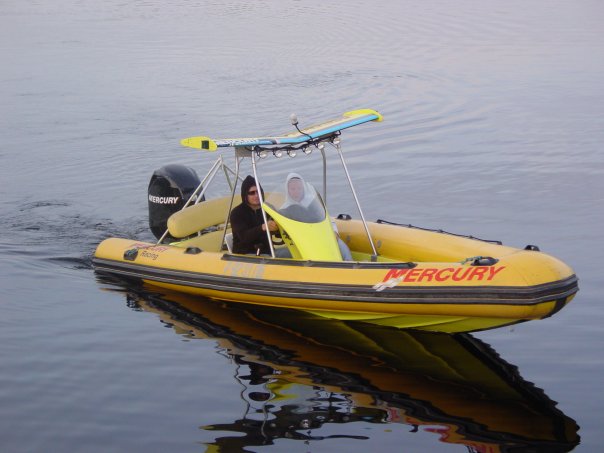

андрей787#7
гелик. один и хороший. или возьми морские ак. что решил риб?

Garry#11
Да,решил риб забрать
