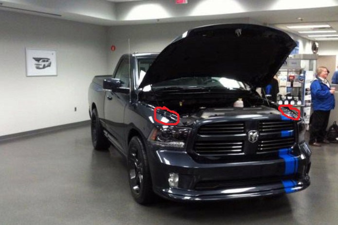

Тимур#17
Чабан пишет:
А как фары отрегулировать? Поиск дает ответ что под капотом есть отверстия. На 1500 2012г нет ничего.Фару снимать что ли и методом тыка? Подкрутил-поставил-снял-подкрутил? Кстати для модераторов, в рубрике фак - как отрегулировать фары- ссылка битая, никуда не ведет.
У меня вот в этом месте отверстия для регулировки.
Dmitriy554#18
оригинал регулируется через верхние спец.отверстия для регулировки. не оригинал можно отрегулировать: через окошко в брызговике головкой на эластичном кардане---только ближний свет (сорри за мой француский, не знаю как правильно называется), дальний не подлезешь--надо снимать фару. на 12-ом годе отверстия для регулировки штатных фар указаны на картинке выше.
