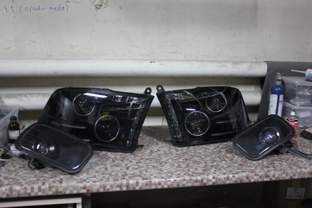

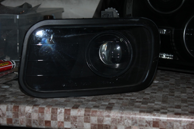

Сегодня, спустя 11! месяцев с начала процесса Миха таки доделал фары на свой "самосвал". Я купил их вместе с авто в америке и по приходу авто сразу же разобрал их. Начался подбор компонентов. Хотелось сделать ультимативно-бескомпромисный свет. Выбор пал на продукцию братского тайваня B) - тада ещё даж намёток на фары от 13го года не было. Подкупила боковая галочка из отражателей - туда прямо таки просились ДХО, светящиеся колечки - нах. Ну и естественно традиционное для "калужской продукции" B) разделение на бел габарит и оранж поворот. Соотв, автокорректор и ни одного китайского компонента. Поскольку вся фара получилась ксеноново-линзованной, то оставлять ПТФ с рефлектором как то не айс, по-этому и там поселилась Хелла, причём именно ПТФ и ксен B) B)
Миха#2

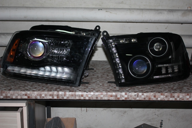

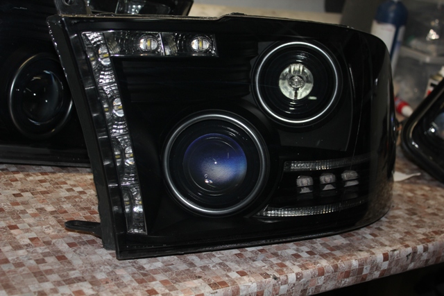

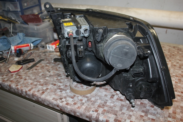

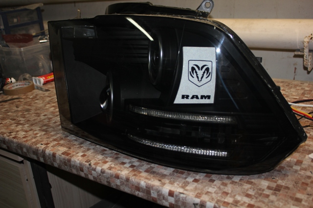

Попробую описать конфигурацию получившихся фар:

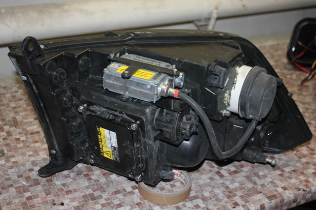

в стоке фара имела куцую линзу ближнего света и рефлектор дальнего света, тухло-синие колечки и такого же цвета диодики "а-ля" ДХО. После переделки в секции ДС поселилась би-ксен лиинза Хелла, отвечающая за ближний и подсветку дальнего, вместо линзы ближнего был установлен компактный ксеноновый прожектор дальнего света(Хелла). В качестве источника ближнего света трудится связка из лампы филипс D4 и блока розжига Denso(Toyota), в дальнем тож филипс, но D2 и запитан он от классической Хеллы-3. В боковой галочке рефлекторов поселились полноценные 2х режимные ДХО - при заведении авто горят в полную силу, а при включении БС притухают наполовину. В качестве габаритов работают световоды собственной конструкции и изготовления B) . указатель поворота тож диодный. Оранж катафотик сбоку заменён на белый с любимой всеми эмблемой Dodge B) 🙂

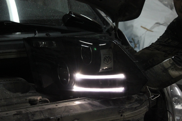

Миха#3

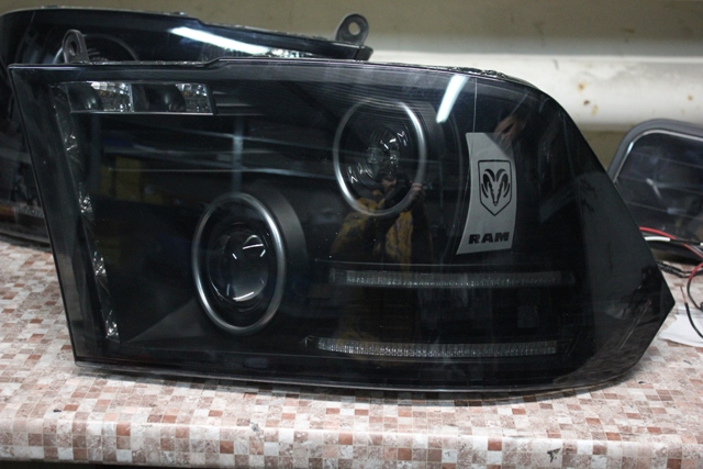

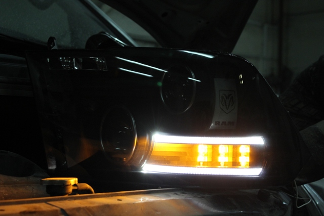

Вот фотки габаритов и поворотов B)
Миха#4
неудержался от сравнения с фарами от 13го года B) 🙂 , нет однозначного мнения.....
