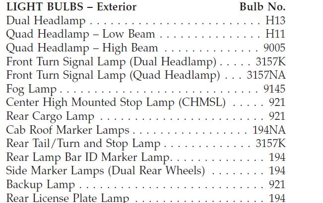

дмитрий 77 пишет:
Вот у меня то же самое написано, но вижу только две лампочки в фаре 2500 12 года.
Shemmy#10
А подскажите плиз!
У меня стоит одна лампочка, судя по картинке выше - dual headlamp. Да и визуально, при переключении ближний/дальний - лампа одна. Это значит цоколь H13?
Если да, то что это за зверь? Гугль конечно такого знает, но оччень мало... Пичаль..
