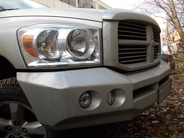

Для города необходим только ближний свет.
На RAM он негожий.
Ксенон трудноустанавливаем и правильный дорог необосновано. И все равно остается вопрос сопряжения с родным блоком управления светом.
Поразмышляв над вариантами и бюджетом пришёл к следующему варианту.
Модуль ближнего света Hella 1BL 007 834-007 в бампер на место противотуманок.
(Что не соответствует законам,как и ксенон)
Фото на in.ua
Бюджет 90$ за модуль.
Лампа самая обычная H1 от osram.
На фото порядок родной ближний - хелла - оба сразу.
Что не понравилось - хелла дает узкии свет, те светит далеко но узко.
Фото на io.ua
Ссылка на альбом с крупными фото - Тынц
Yaroslav#2

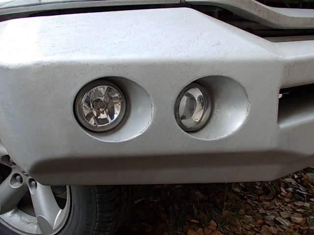

В принципе вариант! Можно ее запитать вместо обманок на ксеноне и получить доп свет. Китайского ксенона не всегда хватает, как по мне. А можешь сделать фото как они смотрятся и крепятся в бампере? Они герметичны?
Вася Федотов#3
Фары герметичны.
Фото на io.ua
Крепил на кронштеин бампера там же где и противотуманки методом гнутья установочного кронштейна.
Фото на io.ua
Yaroslav#4
А регулировка угла наклона как осуществляется?
Вася Федотов#5
Yaroslav пишет:
В комплекте на рамке идут регулировочные винты наклона и поворота.
