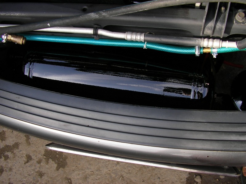

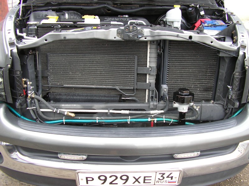

я на пневмосигнал делал линию отдельно(все таки когда дуешь Т9 надо это делать осмотрительно). так вот; все ставил через реле+ питание реле от зажигания и с возможностью отключения компрессора кнопкой. компрессор двухцилиндровый 70 л. ч., ресивер 35литров в бампере.(ресивер и автоматика от стационарного компрессора).
смотрел и слушал хадли у OZZY плюс один красивый звук, а так ,ресивера ни на что не хватает, громкость низкая,автоматика(лягушка)дохнет постоянно,компрессор вообще смех за эти деньги.
вывод: нафиг брэнды, берем две китайские трубы на авторынке по 900руб(это у кого нет возможности найти тепловозный)+там же компрессор 1500руб+пропановский балончик(или любой другой). орать будет громче любого хадли. 🎉

у меня тоже в гороже лежит т9 купил к нему компрессор беркут r20. надо еще клапан и ресивер. ты сам все ставил или обращался к кому? и 35 литров ресивер хватает?
