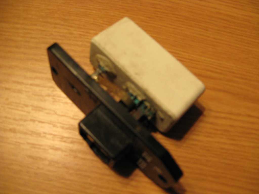

Плиз кто сталкивался с этой проблемой подскажите как решить своими силами заранее благодарен.

За бардачком возле вентилятора в воздушном канале установлен регулятор скорости, ремонту как бы не подлежит, он керамический монолит.

если пластины на резисторе (фото в верху) "отпаялись".. то достаточно их припаять... если они на месте.. то резистор нужно заменить на новый

Проходили эту тему на 2500 🙂
Паял пластину уже 2 раза.
Пока работает, но стараюсь "гонять" печку либо на max, либо выключаю... 🙂
