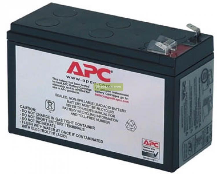

Батарея в упсе необслуживаемая...живет долго.У меня в офисе на них все запитано-и факсы и телефоны и компы(в случае отключения питания УПС компы сам выключает)и телевизоры(led)

zero67, а какого типа батареи в UPS? Подозреваю, что на морозе они начнут работать совсем не так, как в офисе.

ПыСы - если дело будет на морозе, то тут обычные ИБП не пойдут - их отогревать с мороза 4 часа желательно

Деньги на ветер!УПС сам выступает и фильтром и стабилизатором(и нафиг предстабилизатор-тоесть двойная стабилизация-масло масляное!) http://www.ups-info.ru/calculation_of_the_ups/klasse_ibp/ По мойму все расписано досконально.Калибровать надо интеллектуальные УПСы-но их плюс несомненен.И это произойдет не очень скоро-срок жизни батарей долог-и морозы им не сильно и помеха.Эти батареи продаются в любом гипере электроники+на нах стоит ВСЯ охранно-пожарная сигнализация+Вы будете удивлены НО ЯПОНСКИЕ мокики и мотороллеры 50кубовые тож на них. http://www.estera.ru/equipment/ups в помощь в выборе.Ну и фото Get писал(а):

Батарейки от обычного ИБП не выносят мороз. Придется ставить какую-либо автомобильную. А ставить идентичные батареи одну за другой глупо, КПД меньше (штатная и дополнительная в ИБП)
