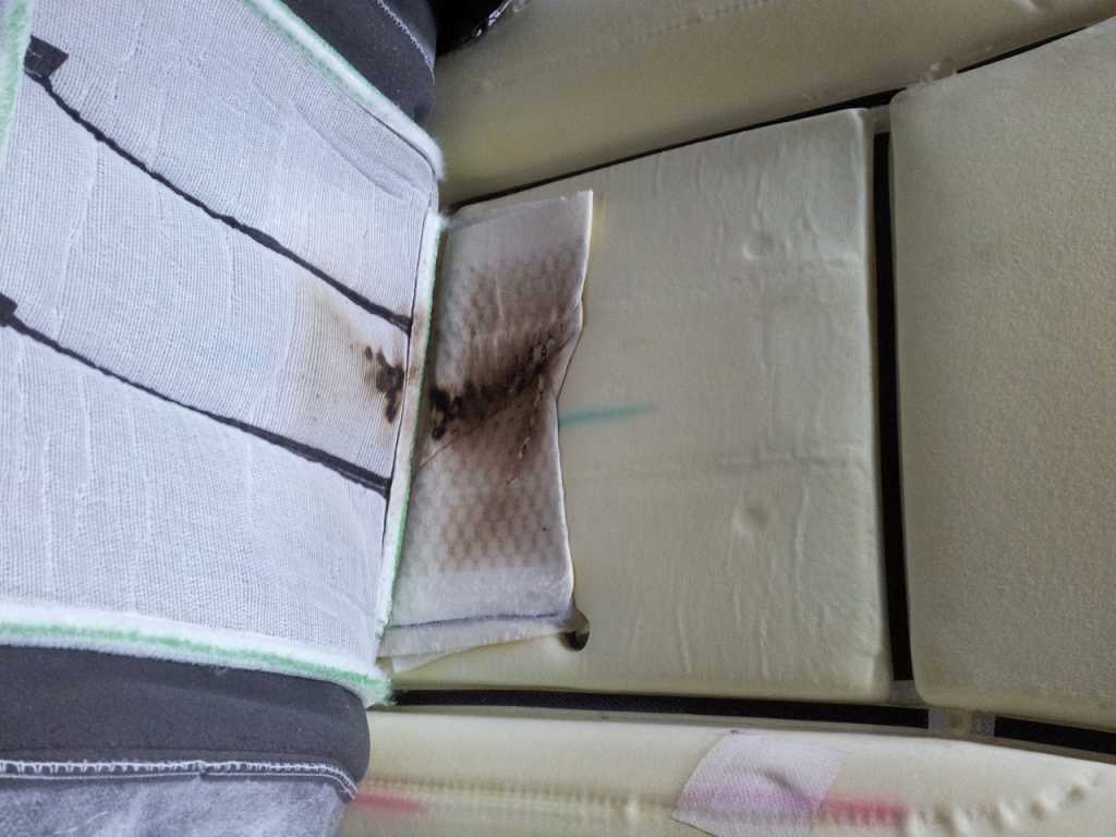

ну наконец я получил из штатов комплект подогревов сидений, и настала пора поменять сгоревший элемент...
вобщем приступил к вскрытию..
снятие сидения и отсоединение фишек не вызывает особых проблем,
снятие кожанной обшивки так же прошло без сюрпризов..

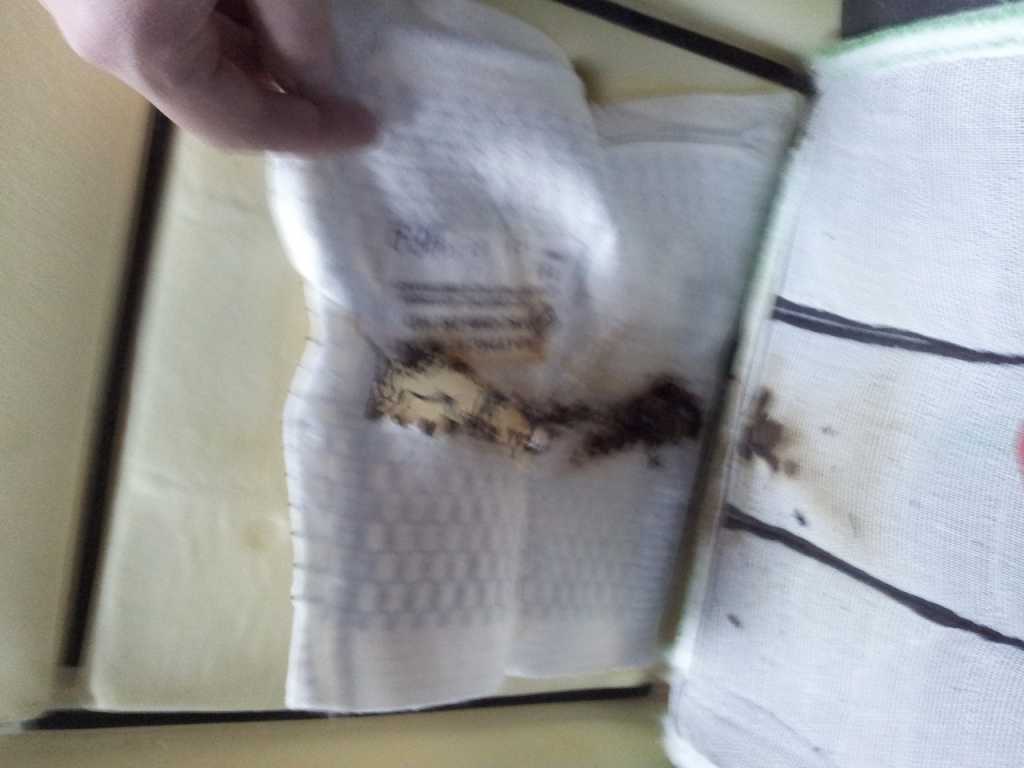

сюрприз ждал под обшивкой!
сюрприз для меня был в том что подогрев сгорел явно по вине того косорукого мексиканца, который собирал это сидение! 😠
на фото явно видно, что элемент подогрева скомкан на поролоне в двое, а должен лежать в один слой,
расправленный по подушке! естественно он тупо перегрелся с сгорел! как еще паролон не начал гореть!
но зато нет худа без добра!

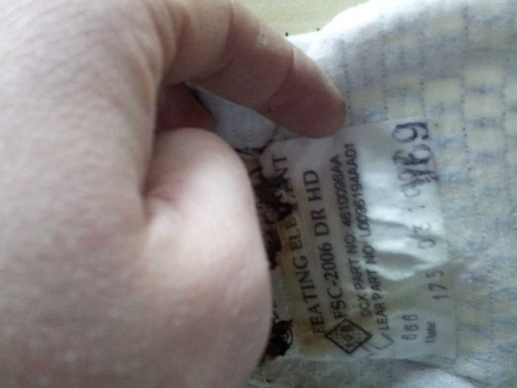

на элементе я обнаружил номер,
этот номер имеется в запчастях мопара, и стоит всего 60-70 долларов
кстати тоже вопрос к крайслеру, почему в программе запчастей, не предусмотрен заказ
отдельных элементов, а только комплект на оба сидения продается...
вобщем было принято решение купленный мопаровский комплект подогрева двух сидений
не устанавливать и продать, тем более что фишки на элементах не совпадают, их нужно переколхозить,
да и остальные три элемента могут не скоро пригодится и я вместо него решил заказать родной элемент
поезжу еще без попогрейки месяцок..
номерок подогрева можно и в базу знаний.. многим пригодится и денег сыкономит! 04610096 AA
во всей этой истории огорчает общая тенденция - низкое качество сборки такого прекрасного автомобиля!
на моем авто это уже второй обнаруженный производственный брак,
первым был кривоустановленный в мосту и потекший из-за этого сальник задней полуоси

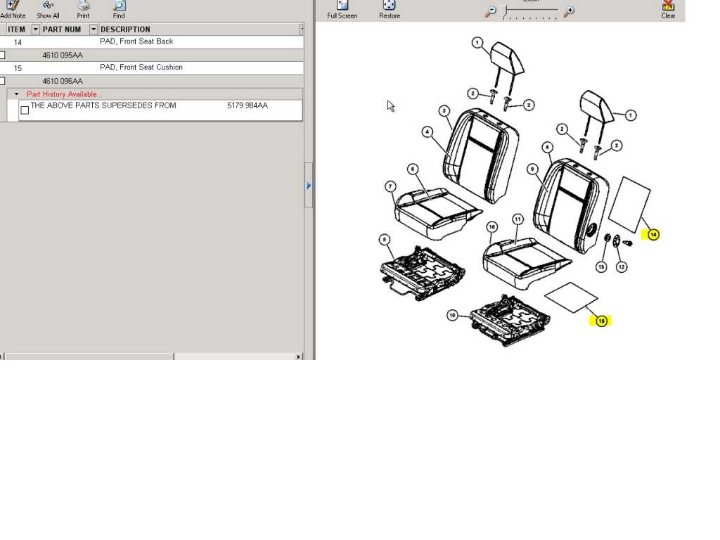

вот блин.. беру свои слова по поводу крайслера обратно, решил поискать подогрев в программе по номеру,
оказывается все там есть! отдельно от сидения! и элемент для поджопной подушки и элемент
для спинки сидения! просто ну кто бы мог подумать что это подогревы?
нет же мля чтобы написать просто и четко heater seat! так нет они их PAD обозвали ! вот уроды!
так что имею сообщить всем заинтересованным лицам,
элемент подогрева поджопный имеет номер 4610096AA
элемент в спинке имеет номер 4610095AA
водительские элементы и пассажирские взаимозаменяемы..

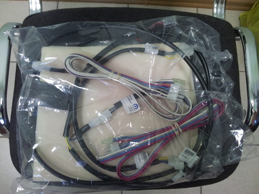

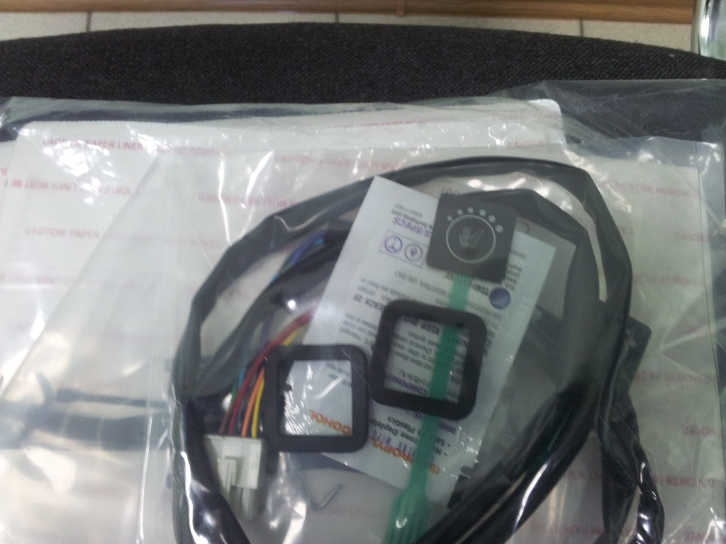

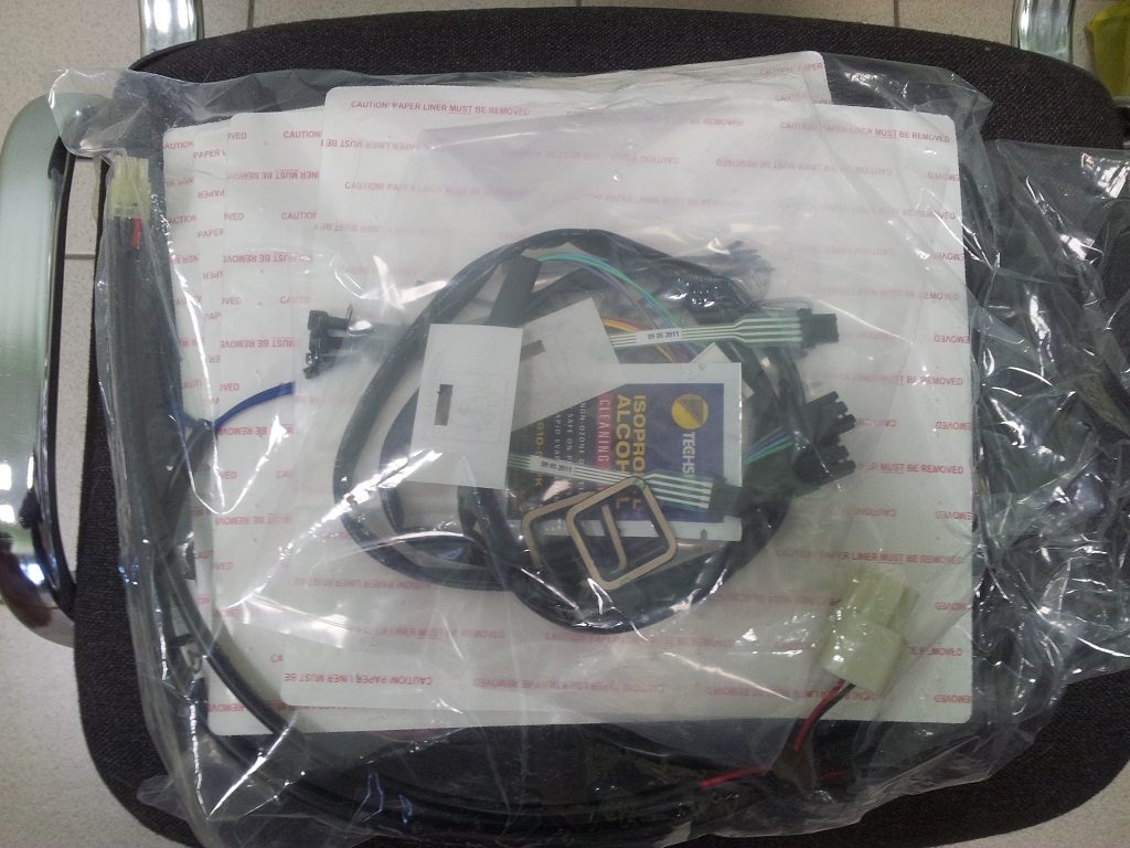

ну и продаю полный мопаровский комплект на 2 сидения с кнопками и проводкой
оем номер 82210896AB судя по инструкции это комплект дооборудования для доджей
с тряпичными сидениями, подключается в силовой разъем штатной проводки, единственно не знаю как его активировать,
наверно сканер нужен? кнопки интересные, кстати кроме доджа подходят на кучу автомобилей концерна крайслер!
фото по запросу, цена комплекта 10 тыс. вышлю за свой счет почтой россии...

фото подогревов
