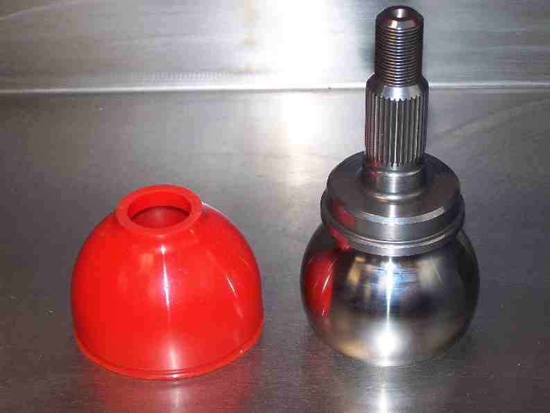

Чем плохи крестовины, многие знают. Так вот для тех, кто хочет усилить и комфортно использовать передний привод на мостовых Доджах предлагается след девайс
Собственно это шрусы со вытекающими плюсами относительно крестовин. Товар проверен в спортивном режими : грязь, триал, баха. Стоимость без доставки в МСК 1995$.
меня терзают смутные сомнения...
после установки сего девайса должен значительно увеличится радиус разворота....

Не понял по поводу сомнений это во первых. А во вторых, с этими штуками ездят более 160км/ч. Угол поворота уж точно не менее, чем с крестовинами. Мы это поставили на одну из наших боевых машин.

про скорость вопросов нет, а вот в остальном.. шрусы должны быть хорошо защищены от попадания воды и грязи, здесь я вижу пластиковый чехол в форме шара, конструктивно он уже не может обеспечить долговечную защиту шрусу (имхо), ну и угол поворота на крестовинах все же больше чем на этом шрусе, уто уж тоде конструктивно заложено, я это вобщем не к тому чтоб сказать что плохой девайс... эксплуатация покажет,
а вот то что на боевой машине это уже хорошо, но вот посмотреть бы сколько отходят они по километражу...
ну и цену бы уточнить для сравнения с крестовинами, а там уж и выводы можно делать

если я правильно понял масштаб то у меня на 80ом крузаке сам шрус больше.
а порвать его с дохлым моторчиком в 150 коней и на 35ых колесах как нефиг делать.
на додже лошадей и момента больше в два раза...
чето я сомневаюсь что это крепче чем крестовины. и надежней ибо как уже сказали пластиковый колпак это пластиковый колпак. ветка какаянить или чего и что еще 1995$ в кассу 🙂

запихать в передний мост шрус который расчитывается не из необходимых нагрузочных характеристик а исключительно с точки зрения геометрии - дабы он в этот мост влез и не сразу развалился ибо мал. это вовсе не качественное улучшение.
и ценник конячий обусловлен именно этим а ни какими бы то ни было ттх этого шруса. и к слову говоря комлект усиленных полуосей и шрусов от нормального производителя типа марлинкраулера на тот же 80крузак что то около 800-900 $ так еще и с безусловной двухлетней гарантией.
Прошу прощения, а вы их уже испытали? Или у вас есть достоверная инфо о том, что это не работает? Ребят , давайте по делу. И я вас уверяю размер не всегда важен. Сравните по размеру например амортизаторы FABTECH c Fox например на один и тот же автомобиль,и вы убедитесь что выбор по размеру будет неправильным.
нет конечно. но шрус такая штука которая одинаковая у всех. ничего принципиально нового в ней нет уже несколько десятков лет. в отличии от амортов. и прочность ее обуславливается при равном качестве металла именно размерами. либо самим металлом . пока эта конструкция выглядить бледновато. ибо непонятно что за сплав используется . какая гарантия. и вообще кто производитель.
поставьте 37ые колеса и накатайте тыщ 50 хотя бы.

речь идет о девайсе про который продавец утверждает дословно усилить и комфортно использовать передний привод на мостовых Доджах
По фото я написал что мне непонятен масштаб. зато я прекрасно вижу сколько места в мосту где стоит крестовина на полуоси. и места там на мой взгляд недостаточно для размещения путевого шруса особливо с нашими моторчиками с моментом под 500-700 нм.
а какой металл в этих изделиях хз.
как правило путевый производитель указывает марку металла
например много где в усиленных шрусах используется эта http://www.onlinemetals.com/alloycat.cfm?alloy=4340
а за 2000 баков инфа может быть и поточнее.
почему вообще пишу в эту тему - сразу после покупки доджа озадачился сменой крестовин на шрусы.
начал собирать инфу. оказалось смысла нет крестовины в такой конфигурации моста оптимальней и надежней.

крестовины на порядок прочнее шрусов. именно поэтому кстати на тяжелых грузовиках шрусы не используются.
так што это не усиление переднего привода, а его тюнинг с целью улучшения комфорта ценой уменьшения надежности

Для сомневающихся немного добавлю: http://www.rcvperformance.com/product-details-axles.aspx?sku=CVJAAM-D2535
По словам производителя сей девайс в 2 раза прочней... чем доказывает пожизненной гарантией (без расспросов-то есть им плевать при каких условиях случилась поломка). Я так и не понял чей девайс предлагаемый Александром, может и тот же самый только цена стала дороже.

Не фура конечно но... Silverado на данный момент лучший по грузоподъемности и тяговитости. Шрусы не используют не потому что они слабей, а потому что они дороже в производстве. Удорожания в этом сегменте рынка не нужно.
Как пример могу привести HMMWV военный последнего поколения.Только не надо сразу кричать что хаммер ведро с болтами. Разница между военными и гражданскими версиями как между окой и мерседесом в плане надежности. У него стоит раздатка NP272/NV272/MP2225 AMG кторая переваривает спокойно более 10000 Нм хотя бы, ну и т.д. Кстати если кто попытается найти эту раздатку )) даже не пытайтесь. Гугл ни чего не найдет. Можно почитать про неё здесь: http://www.h1club.ru/forum/viewtopic.php?f=32&t=402
Ну и тяжелые грузовики с независимой подвеской и соответственно со шрусами: http://www.ooo-gruzovik.ru/kc6973b.html , http://www.youtube.com/watch?feature=player_embedded&v=0Xs6YYfDVW4 , http://www.youtube.com/watch?v=nBNM3Y7MVOQ&feature=related ну и т.д. Полно таких машин.
