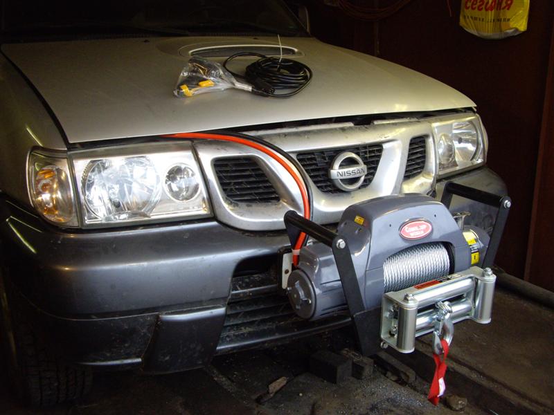

Kuzen#11
вот фотки как пример

Kuzen#14
а это без леблёдки , АВТО НЕ МОЁ, но как всё это работает видел не раз и не на одной машине
