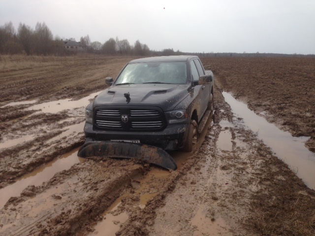

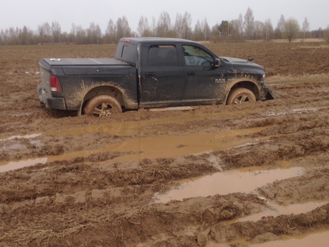

С асфальта ни ногой🙂 На стоковой резине полез🙂
Шутки шутками, а после установки МТ резины, не выходящей за 33" сток, управляемость автомобиля на трассе падает в разы. Правда плавность хода получше стала из-за более высокого профиля. Себе взял целенаправленно вторым комплектом для выездов на природу.
Известный факт - 50% проходимости - это резина.
