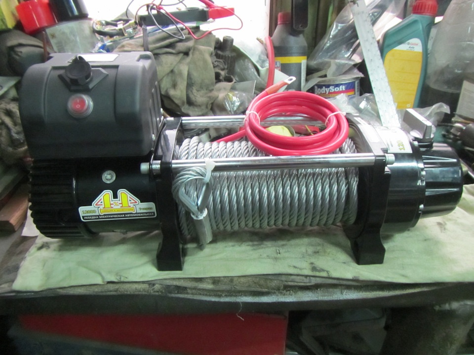

Лебедка 4X4 12000СT, заявленное максимальное тяговое усилие 5443кгс, мотор 6.6л.с, передаточное число 216:1, соленоид управления на 500А, 21 метр синтетического троса диаметром 10мм.
лебёдка 4х4 12000 ST

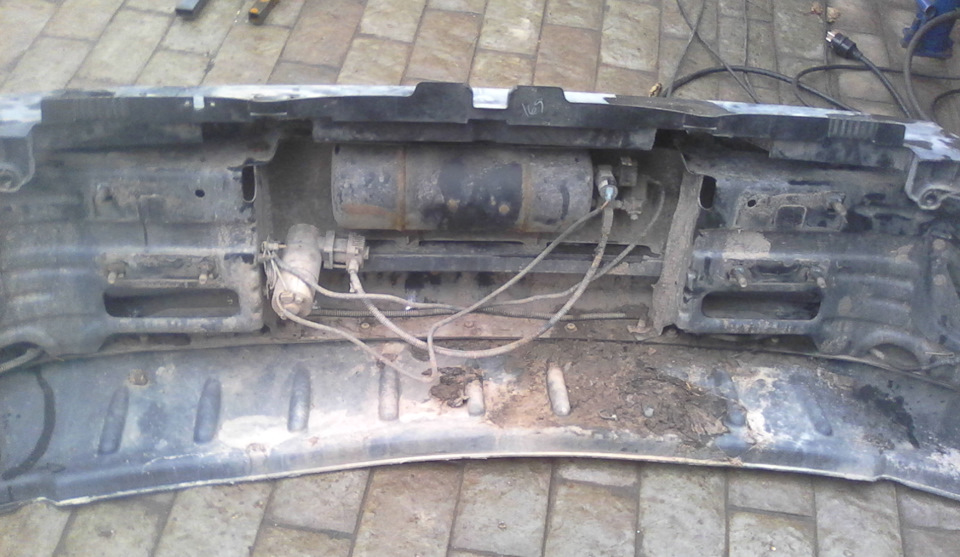

Фото по установке надеюсь тоже кому-нибудь пригодятся, может кто-то будет сам ставить. Впереди, под бампером у меня уже стояли пневмосигналы.

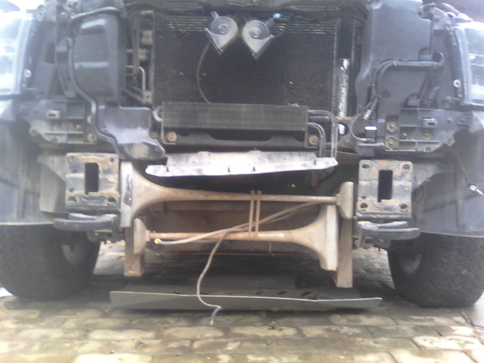

Непосредственно установка — демонтируем огромную решётку радиатора, нижнюю защиту, снимаем светодиодную балку, которая прикручена насквозь через пластиковую накладку к усилителю, освободившуюся накладку, отключаем разъём противотуманных фар и снимаем бампер вместе с усилителем с кронштейнов рамы
вид без бампера
Дудки две HADLEY, переносить их однозначно придётся, а также пневморесивер и отдельный компрессор для пневмосигнала, смонтированных внутри усилителя бампера аккурат на месте планируемого размещения лебёдки.
бампер изнутри — с ресивером и компрессором пневмосигнала
придётся и их демонтировать и переносить на новое место. благо места там позволяет 🙂

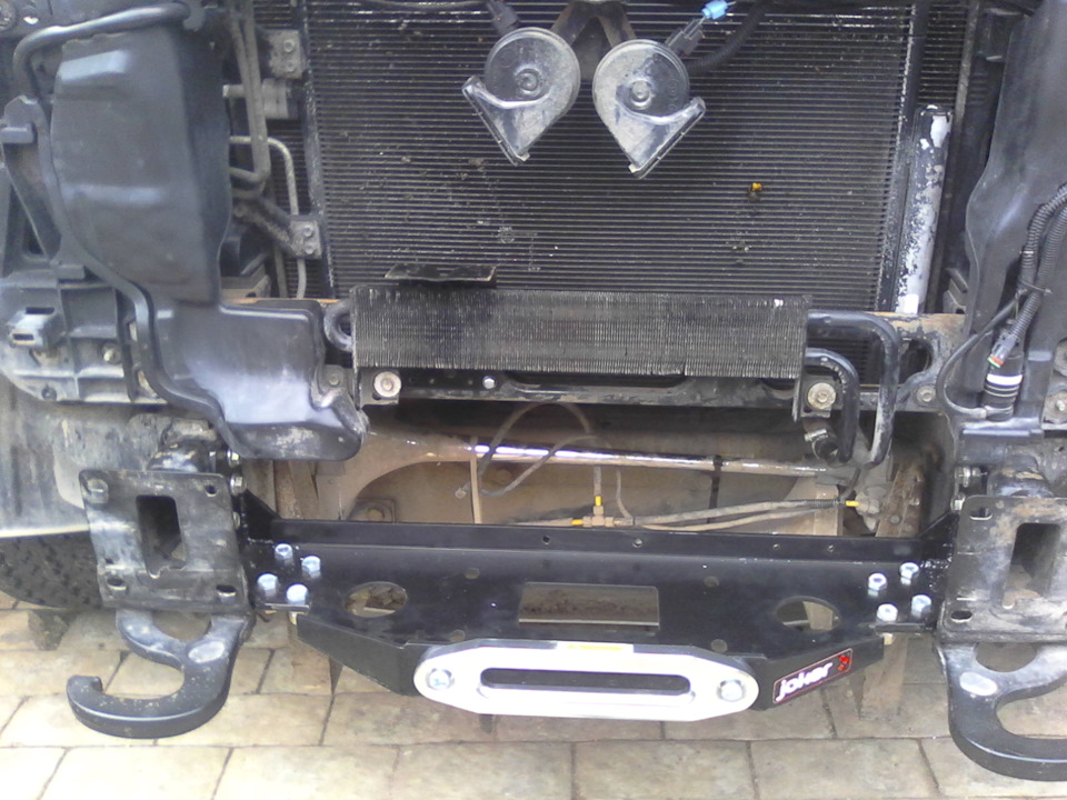

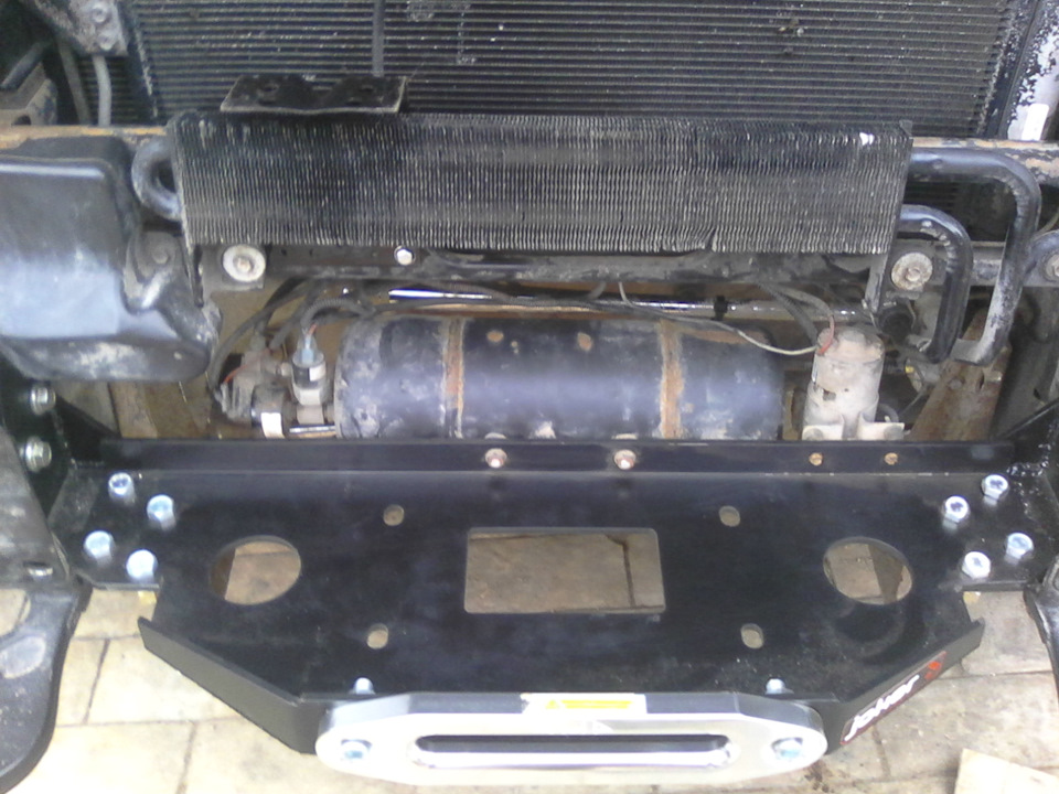

Подготовительные работы завершены, начинаем собственно установку лебёдки

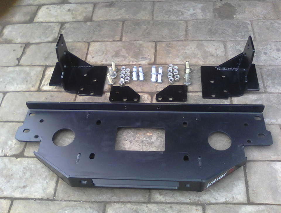

Берётся установочный монтажный комплект для RAM1500, состоящий из двух кронштейнов крепления к раме с ответными пластинами, центральной части для монтажа лебёдки и клюза и комплекта соответствующего крепежа
полный комплект для установки лебёдки

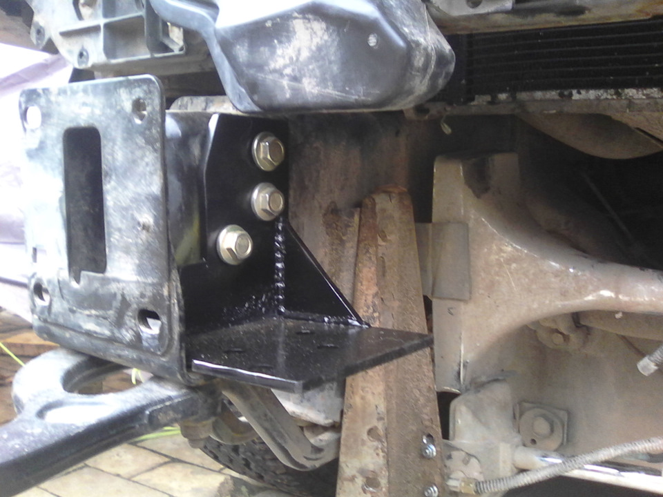

Размечаем и крепим на раму боковые кронштейны на болты м12 прочностью 10.9 из комплекта, подложив изнутри в короб рамы усилительные пластины толщиной 6 мм
установленный боковой кронштейн

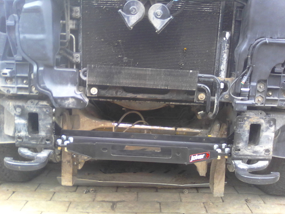

Далее центральную часть прикручиваем к боковым кронштейнам по 4ре болта с каждой стороны
площадка смонтирована на место
ставим на место алюминиевый клюз из комплекта лебёдки и устанавливаем на поперечину изготовленный по месту (над радиатором охлаждения масла АКПП) кронштейн крепления блока соленоидов.
клюз и кронштейн блока соленоидов
за площадкой нашлось достаточно места и для пневморесивера, и для компрессора и для переноса "дудок" вглубь.
комплект пневмосигнала на новом месте

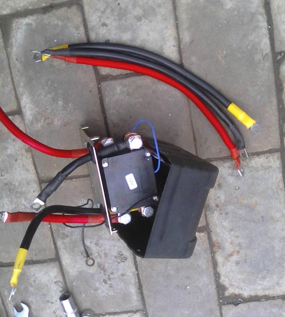

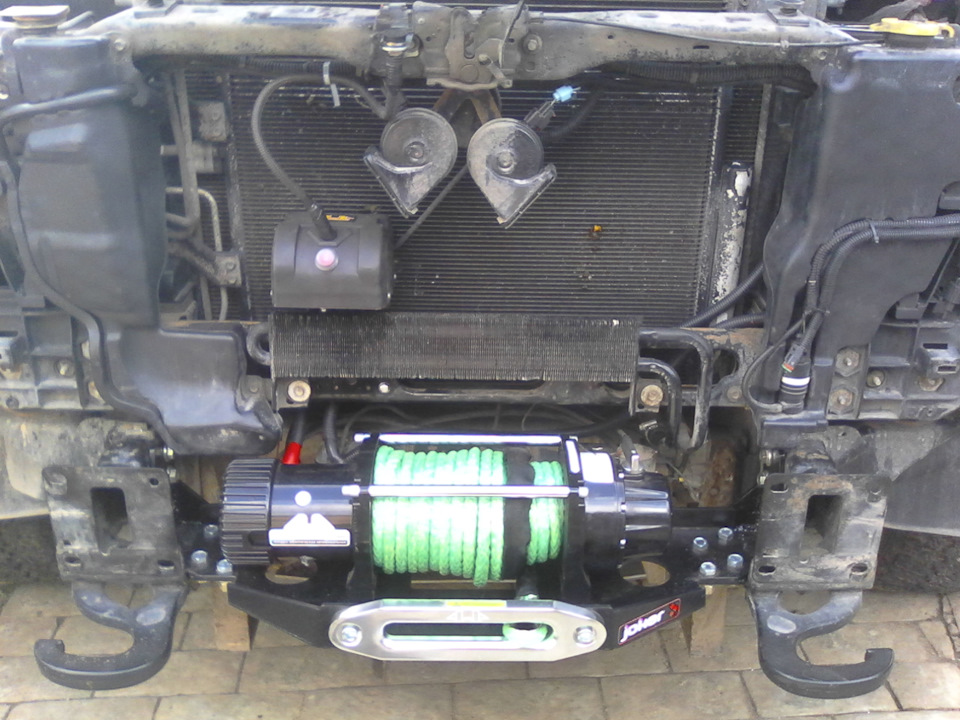

далее разбираем корпус блока соленоидов и меняем штатные силовые провода от моноблока до мотора лебёдки на более длинные
новые провода к мотору лебёдки

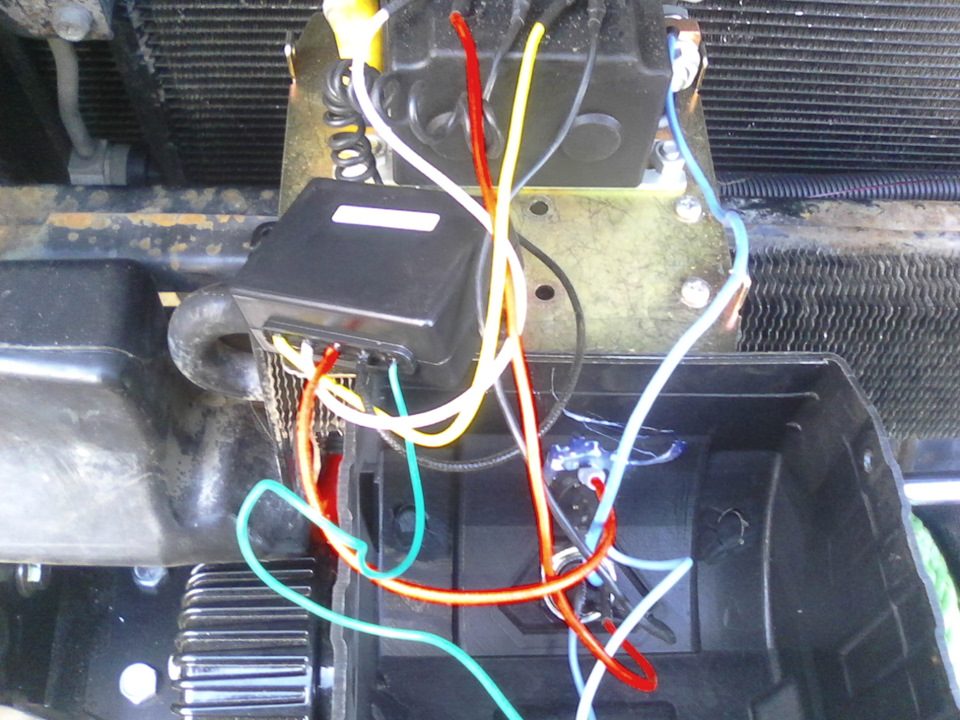

устанавливаем блок соленоидов на кронштейн, монтируем радиомодуль из комплекта лебёдки и удлиняем провода розетки проводного пульта — она переедет выше, для удобства пользования.
хитросплетение проводов блока соленоидов — даже схема не поможет разобраться 🙂
устанавливаем саму лебёдку, подключаем силовые провода, запакованные предварительно в защитную гофру, от блока соленоидов к мотору, "минусовой" кабель — напрямую от мотора к клемме АКБ, "плюсовой" — от блока соленоидов к силовому механическому размыкателю на плюсовой клемме аккумулятора.
лебёдка смонтирована и подключена

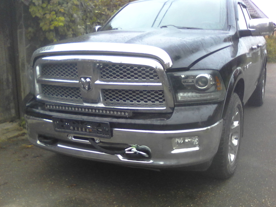

Затем вырезаем в стальном бампере отверстие под клюз и устанавливаем бампер на место, подключив ПТФ и светодиодную балку, рамку номерного знача переносим чуть выше
итоговый внешний вид
