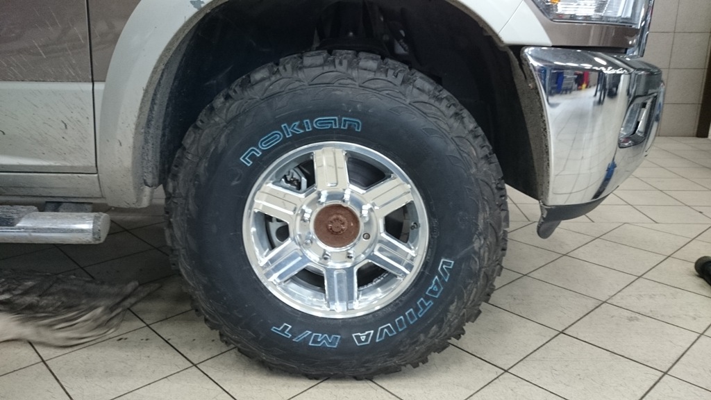

Прикрепляю фото на 35 колесах:
Все ничего, только цепляет чуть-чуть при полностью вывернутом колесе за задний рычаг, думаю это решится проставкой в 10мм...
Цеплять будет и при 3 дюймах лифта, рычаг-то никуда не денется...
