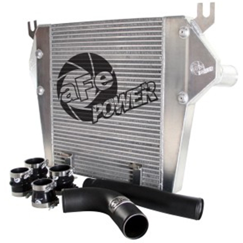

SHERIFF#1
Кто ставил? Отзывы?
Типа такого

Vodyanoy(Алексей)#14
Вообще то на первом фото не радиатор а интеркулер 😛
А электрический дополнительно можно впереди поставить не выкидывая основной. Нужно взять вентилятор кондиционера от приоры( он крутится в другую сторону) и он тонкий,за решетку помещается( правда впритык). По крайней мере на 05 годе 😉

AlexGel#16
Vodyanoy(Алексей) пишет:
Радиатор коробки по ссылкам))
