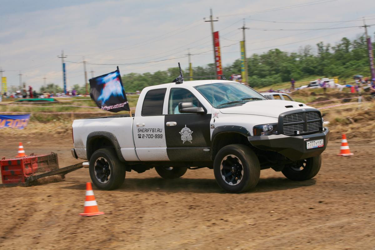

SHERIFF#1
Итак мой 2500-й 2003г.в.
Умерли родные рычаги.
Хочу поставить регулируемые рычаги, т.к. колеса цепляют за крыло.
Или есть смысл поставить long arm?
Додж уже с бодиком. Хочу еще 2" подвеской поднять и 37-е колеса.
помогите опытом
