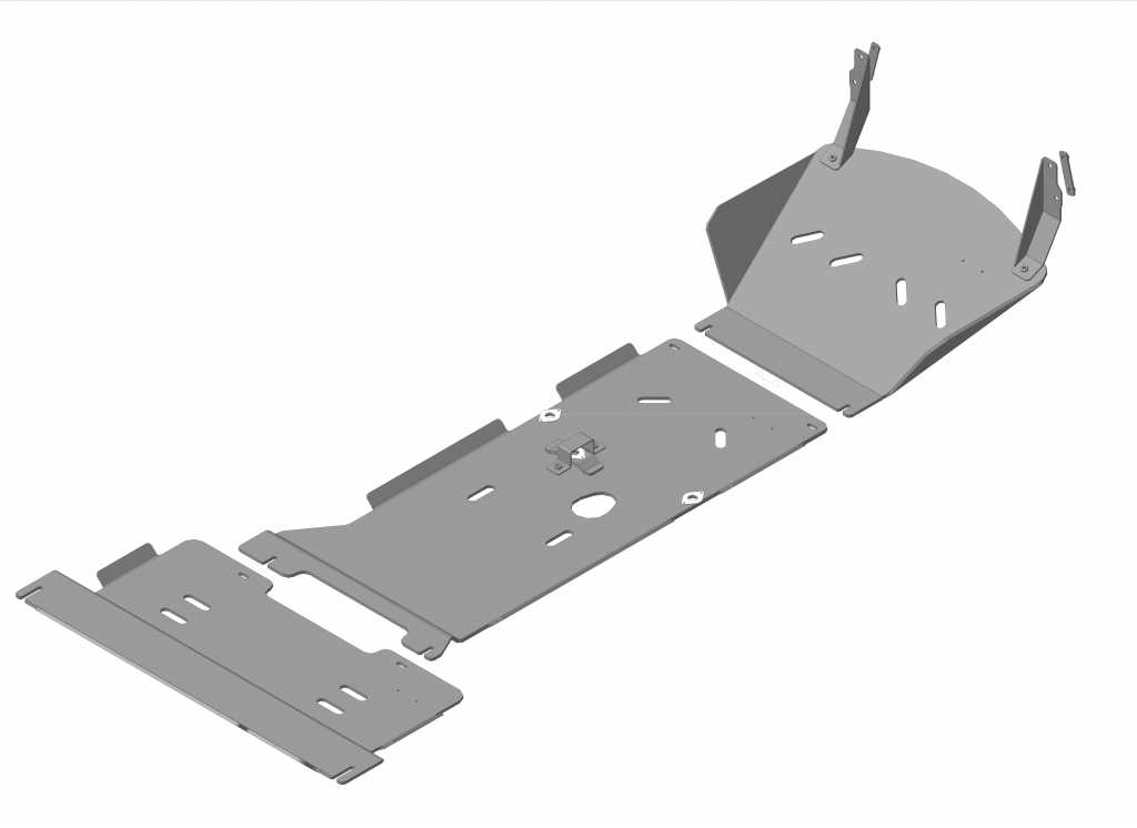

Всем доброе утро!
Я закончил макет защиты на РЭМ 2002-2008
1. Защитили радиатор, двигатель, кпп и рк
2. все тот же сплав алюминия и магния "8мм"(легче стали, ни какой коррозии, повышенная теплопроводность, ни каких перегревов, защита от пыли и грязи )
3. Цена будет схожей с предыдущей, при сборном заказе около 23 тыс. руб

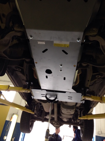

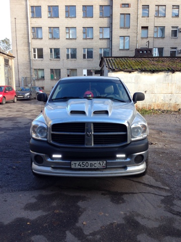

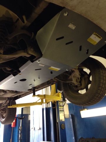

Ко мне в гости приехал Яныч, начнем по существу.
Визуально выше всяких слов.
1. Защита радиатора, двигателя и кпп встала идеально.

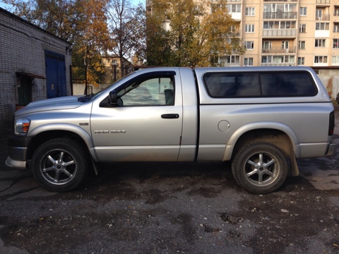

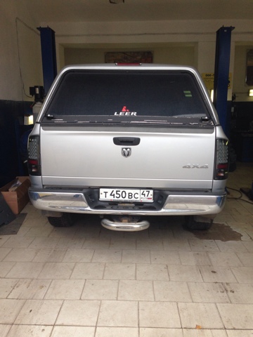

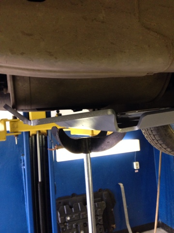

2. На коротыше НЕ поставить заднюю часть РК, так как Америкосы не сделали отверстия для крепления и форма банки глушителя не дает сделать прочную конструкцию. А если она не прочная, то на**** она нужна? 2 щитов хватит ползти на брюхе, теперь лыже, сносить ею препятствия!! 😈
3. У кого такой кузов пишите, сделаем из 2 щитов и естественно за меньшие деньги.
Вот почему 3 лист не встает.
Вот на этот кузов ставили. Сравните с своей модификацией))

Alexzaitov пишет:
06-08 мод год , Short bad. Reg cab, кто не заметил. Да, возможно, что на головастика long (с длинным кузовом) и третий лист встанет.

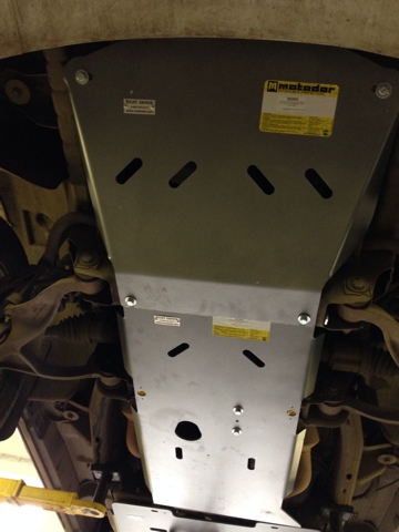

Защита на предыдущий 1500 есть в Спб, специально разбита на 2 комплекта:
1. Радиатор Двигатель и коробка 18.000 руб
2. Раздаточная коробка 5000 руб.
Комплект очень похож на защиту на 1500 2009+
Но сколько машин не приезжало есть куча особенностей у всех, то задних точек нет, то спереди крепление разное.
Приезжал бамбл бее коротыш, поставили комплект №1.
Что бы не было проблем, пока продажа возможна только в СПб
отвечу на все вопросы по телефону 6470147 Заитов Александр
Ниже прокрутите есть фотки, бамбл бее не сфоткал, телефон сел....

F470140#19
Вчера поставил алюминьку на свой 09 1500 крю лареми. Села как родная НО!
Было бы очень хорошо если бы ребята доукомплектовали комплект крепежа болтами которые крепят самую переднюю часть.
Просто в комплектацию лореми не входят крюки передние и у меня там просто резьбы. Пришлось искать болты с хитрозадым шагом. Там 1,25 по моему. 🙂
Поставил колесные шпильки от пузотера. На выходных поеду в крепмаркет.
А так все отлично. 🙂
