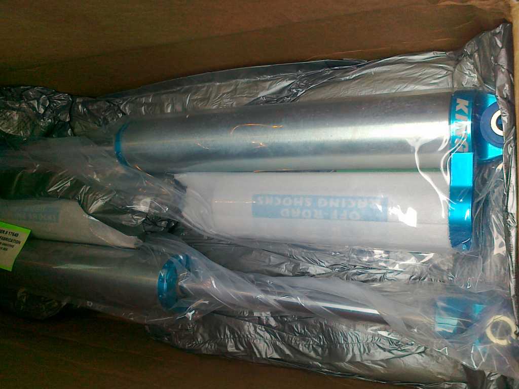

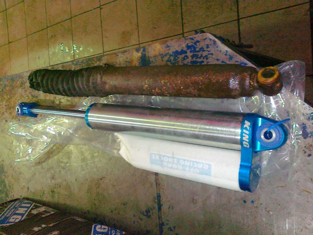

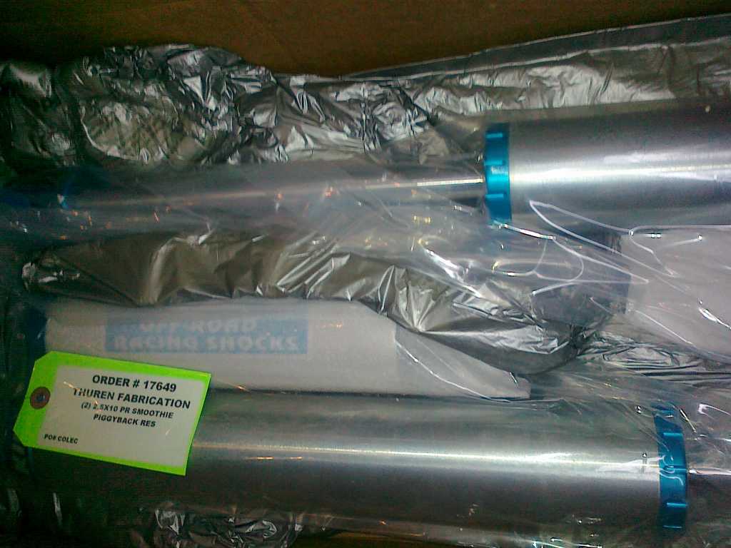

После нескольких месяцев ожидания, пришли долгожданые Кинги ( задние)
А спереди уже стоят год.
Вот только не знаю надо ли ставить пыльники?. На передних стоят.

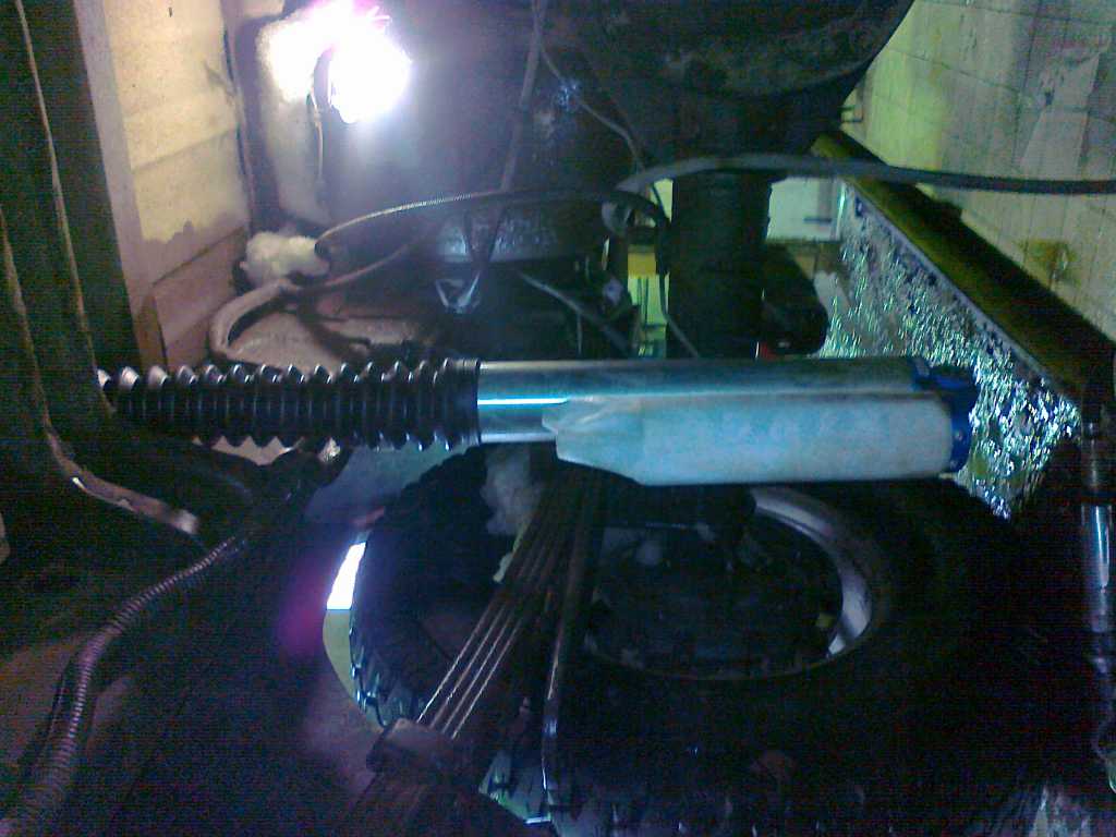

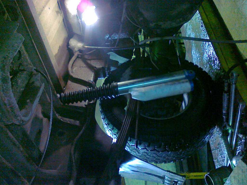

Вот еще фотов сделал (не ахти конечно) Но с установкой , пришлось повозиться. И по ощущениям пока не ясно ,не разобрался. Едешь по ровной дороге чуть потряхивает , по не ровной не трясет почемута. Аднака нравиться. 🙂 Ну очень.
