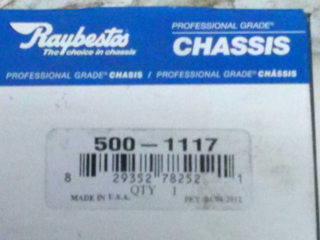

ZAhAR(Валера)#40
ZAhAR(Валера)#41
http://www.youtube.com/watch?v=THyP0tPqTCc&feature=youtu.be
верхние меняю 2 раза в год, нижние 1, райбестос.
555 (Сергей)#42
Zahar, подскажи пробег в год и какие парт номера. У них есть несколько серий.
ZAhAR(Валера)#43
Пробег примерно 100т.км. в год.
Сергей, новых нет. С трудом в гараже нашел упаковку, но верх или низ - неизвестно 🙂
555 (Сергей)#44
Понял. Это верх за 60 $
Еще у них есть серии за 23, 38, 80, 100 и 110$
Это как раз золотая середина
