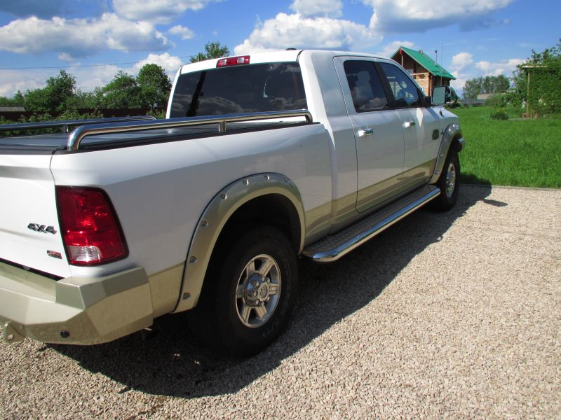

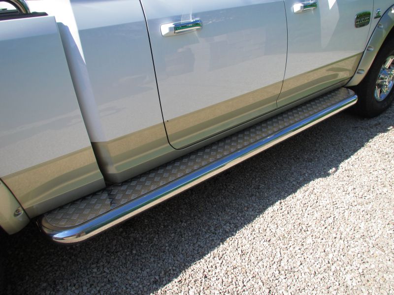

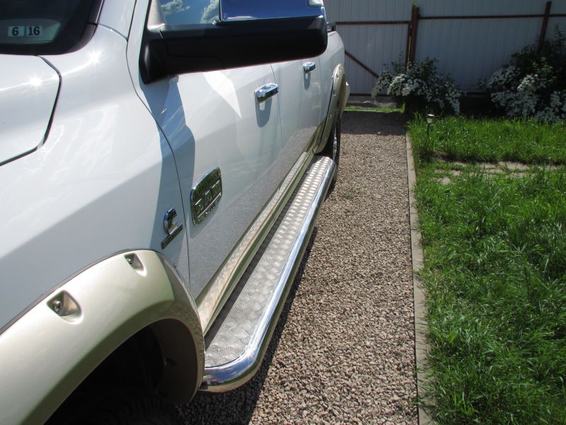

В итоге сделал у Алексея в Химках. Респект - качественная, продуманная работа при разумной цене.

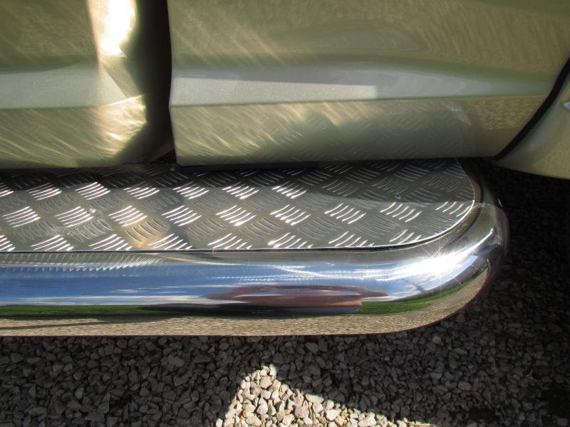

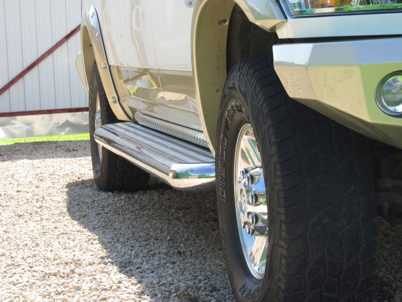

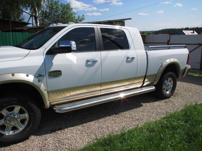

Пороги из 100 мм нержавеющей трубы толщиной 2 мм с накладкой сверху из рифленого алюминия. Крепятся на штатные места к кузову - решили к раме все-таки не цепляться, чтобы не усугублять проблему при случае (тьфу-тьфу).

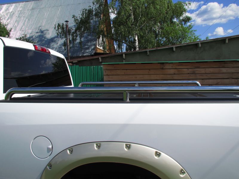

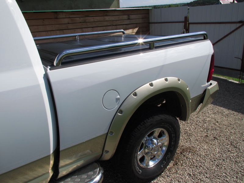

Заодно сделали рейлинги на борта, тоже из трубы-нержавейки, кажется, 40 мм.

Собственно фото
IMG_1214.JPGIMG_1216.JPGIMG_1217.JPGIMG_1218.JPGIMG_1220.JPGIMG_1221.JPGIMG_1223.JPGIMG_1226.JPG
