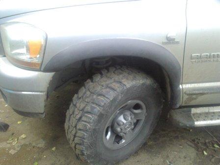

И какой ширины штатный 17 диск? Разве на нем 12,5 будет адекватно?

Не помню кто, но шибко тут утверждал, что всунул 35 х 12,5 на 17-е штатные диски... И меня затерзали смутные сомнения, т.к. у меня стояли на авто такие колёсья на дисках почти в 1,5 раза более широких. Сама не пробовала ставить на штатный диск. Х.З. 😳 может и становится... Да, мудовая резина по снегу хорошо гребёт, но шипы "уходят от трактора" дальше! Писалось тут про прошлогодний слёт на Валдае и снеголазанье рэмное 😆 .

а вообщето 17 ставят если в грязи лесть и травить надо. Думаю кто покупает 20 диски в нормальную грязь нелазят, куда их там травить, плющить?.
а налязят или нет, тут главное ширина диска - 35*12,5 на диски шире 10 думаю ненадо ставить, а на 8 не каждый шиномонтаж натянет.
нормально себя чувствовала 35/12.5/17 kumho kl 71
Посмотри мои фотки на драйв2. Хорошо стала 17-я. Диски pro comp xtreme.
штатный диск
Wheel Size: 17" x 8" 43.18mm offset
Bolt Pattern: 8x165.1
на пределе адекватности.
