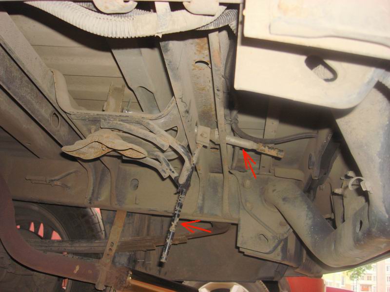

Не знал куда запостить пишу здесь ) Фото сделано в заде под кузовом у 1500 караты-ша 2003г. 1-ая стрелка примерно представляю что это ТИПО лебедка чтобы запасное колесо подтягивать... ПРАВ ли я? Ну а 2-ая стрелка это что-то загадочное просто болтается и ни куда ее не приладить(

Правая стрелка действительно вал запасочной лебедки. А вторая какая то левая железка.

Как раз второе - это привод лебедки колеса, в коплекте с домкратом идет ключ и три части - удинитель, все это собирается в длинную палку, вставляется в отверстие под задним бортом и прикрепляется к этой штуковине, что у тебя №3, а с другой стороны крутится ключом

Вторую, что вниз торчит просто сними, ее там не должно быть

Может этот штырь входит в дырку в диске, типа что бы запаска не вертелась
Otez Fedor#8
Она и так не должна вертеться, если она болтается то лебедка не поднимает ее до конца, и штырь ее не зафиксирует, она так же будет болтаться. Тут уже стоит ее заменить.
Скорей на него что то другое крепилось в прошлой жизни, какой то колхоз.

у меня например Мики Томпсоны 315/70 и диски железные Р17
вес в сборе не меньше 46 кг. и родной механизм крепления запаски тупо не держит такой вес
так что через некоторое время после подтягивания он разбалтывается и запаска начинает вертеться
у меня не такой колхоз как у Кузьмы у меня там профиль по размеру диска приварен, для упора диска запаски. И еще я запаску притянул лентой для крепления груза, только это помогло, вот так

Ну так то профиль, а этот пруток ничего не ограничивает, колесо крутиться конечно не будет , но болтаться оно все равно будет 🙂
