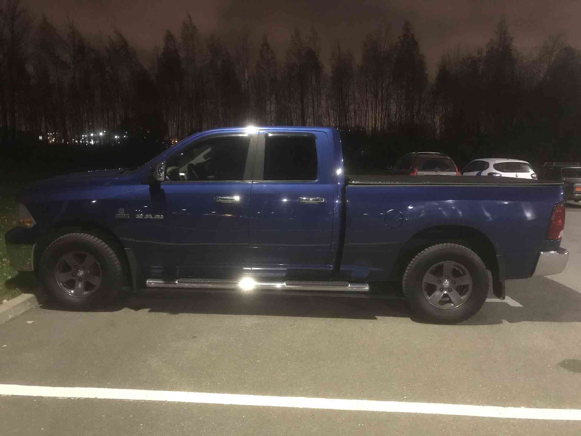

Товарищи одноклубники, нужен ваш совет по размеру шин.
Ситуация такая, имею комплект дисков для зимы с маркировкой 17х7J+25.
Вопрос следующий, встанет ли на них резина 285/65?
Заранее спасибо за подсказку!

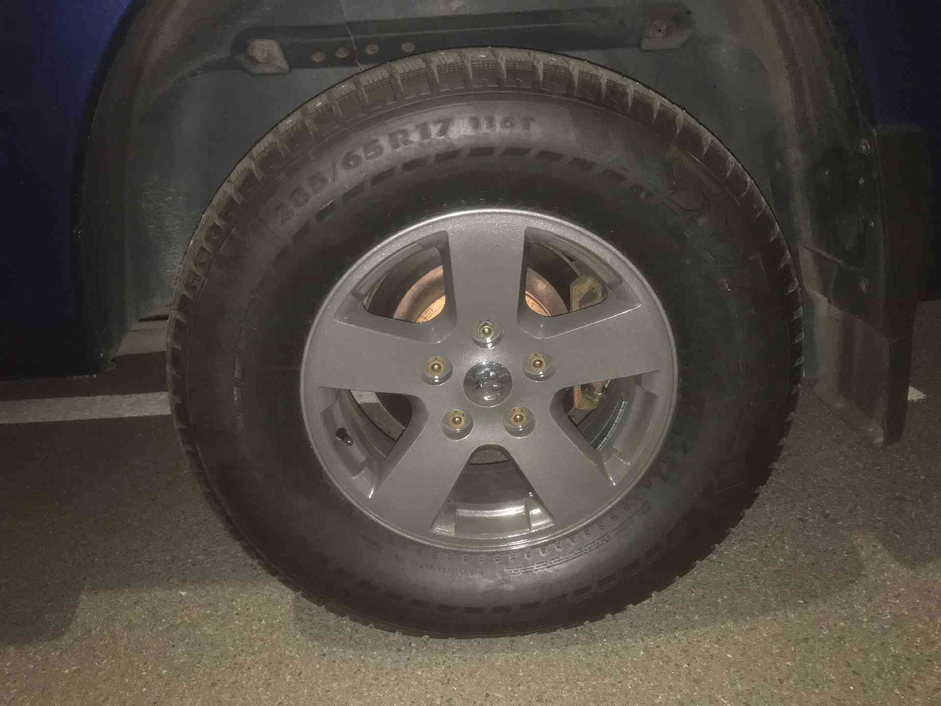

На этих дисках покупал машину, там как раз стояла 265/65, потом года 3 лежали без дела, в этом году решил на них зиму поставить, а резина лежит как раз 285/65.
Получается либо резину другую брать либо Диски?
Печалька(((

Резина на диски встала без проблем, отбалансировалась идеально!
На машину попробовать поставить не успел.
На крайний случай проставки куплю, думаю будет норм.
Спасибо откликнувшимся.

Кому интересно, с проставками на 24мм колёса встали без проблем.
И резина на диски тоже встала, как там и была.
