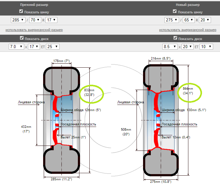

Stel#1
Че-то давно не заморачивался с весом колес, очередное обострение )))
Это новый размер
Диаметр: 20 дюймов
Ширина обода: 8.5 дюймов
Вылет (ET): 10
Шины 275\65\20
Старый размер
Диски
Диаметр 17 дюймов
ширина 7 дюймов
вылет ЕТ 25.4
Шины 285\70\17
На старом (который ща стоит) размере, спереди так что только 1 палец пролезает между шиной и наконечником.
Вот и думаю получится отыграть вылетом и меньшей шириной резины, или только проставками?

Stel пишет:
При такой замене шина отодвинется от наконечника примерно на 20мм (15,4 мм разница в вылете + 5 мм разница в ширине шины) от того, как стоит сейчас. А вот наружный диаметр увеличится больше, чем на дюйм и станет 34 с копейками. Где-то тут была информация, что больше 33" без лифта может цеплять.

Stel#8
Максимус пишет:
Это вроде штатный размер. У меня сейчас стоят 275/65/20.
Тут дело в размерах диска. Хочется оставить как есть ща, но 7 дюймов диски которые нравятся не могу найти, самые узкие это 8.5 только нашёл. Ширина диска увеличивается на 3,81см, значит делим на 2 = 1.9см(на каждую сторону диска) . Вылет вычитаем 19-15(старый вылет +25, новый +10 выиграли 15мм)=+4. Получается что диск к наконечник приедет ближе на 4мм. Старые шины 285, новы 275. Так вот весь х да копейки... Может быть просак)) а за счёт резины расстояние от шины до наконечника 285-275=10/2=5мм 4-5=-1 вроде как на 1мм отодвинится шина от наконечника и на 19мм - 5мм=14мм выпрет наружу. Но это теоретические просчёты, а как оно в реалии может быть иначе, т. К. Тут ловим миллиметры)))

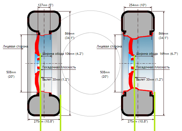

ibaew#15
Stel пишет:
двойка тебе, ширину диска не посчитал!!! Стоит 7, а на новых 8.5 дюйма.
ширина диска никак не будет влиять на расстояние от рулевой тяги до шины. только если диск шире резины и цеплять будет им (это не Ваш случай).
Для гуманитариев. в картинках. 🙂
расстояние между посадочной плоскостью диска и внутренним краем шины определяется половиной ширины шины плюс вылет.
