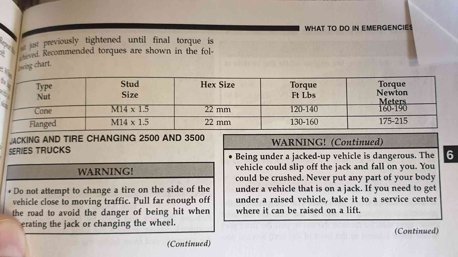

soldier1326#6
Ну если уж более точно, то прикрепил фото из мануала.
