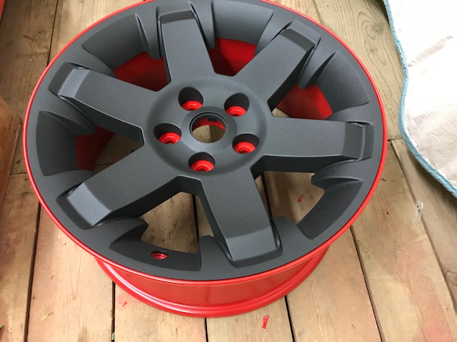

Завтра сфотаю. Без колпака выглядит примерно так же - тот же рисунок, цвет обычный типо серебрянка. Именно с такого диска колпаки снимаются очень легко, удаляешь следы клея и можешь спокойно ездить. Но есть пару НО - под колпаком собирается грязь и можно увидеть следы коррозии диска (рытвины), в связи с этим придется диск песочить и далее под порошок. А может и будет чистым, и вот тут второе НО - центральный колпачок с бараном держится на самом хром колпаке, поэтому без основного колпака в центре диска будет дыра. Но может для кого то это ничего и не значит, видел уже машины без колпаков.

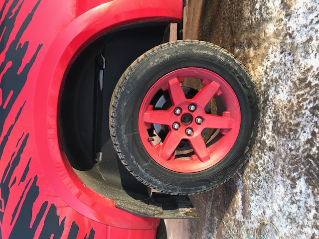

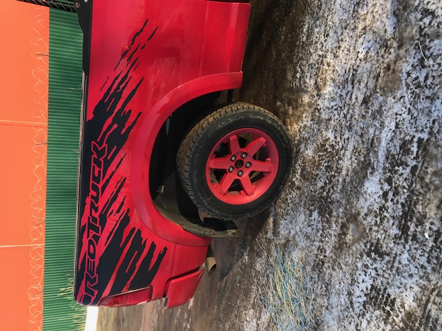

Лично я не зависимо от всего этого буду дальше искать, без него у меня весь "тюнинг" моего барана уже не то. Вот что у меня было до момента утери
Александр#6
Вид без колпака
Фото не поворачиваются почему то, простите, но думаю что смысл ясен как выглядит.

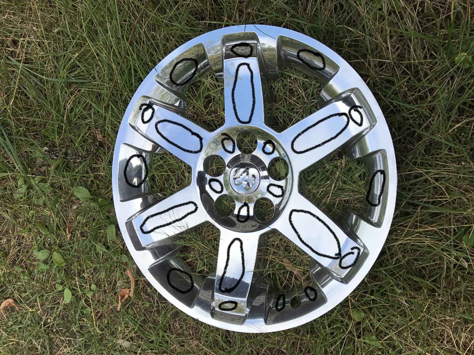

Если речь идет про данную модель, то снимаются очень даже легко - берёшь например деревянную лопаточку с кухни и аккуратно начинаешь по кругу потихоньку эту лопатку загонять во внутрь. Там клей похож на пенку монтажную, но не такой пористый, поэтому поддаётся очень легко. Делать однозначно в тепле!!! Это на "ромашках" от III поколения клей какой то другой, поэтому снять без поломки не получилось.
Пробовал конкретно от моего диска найти колпак за бугром - ничего не нашел. Есть варианты от трёх типов дисков IV поколения, но именно от этого нет.
В субботу как приеду домой нарисую по колпаку где есть заводской клей, чтобы было понятно.

Вот примерно где клей на обратной стороне, обведено черным.

Любой хороший клей-герметик (лучше полиуретан) для улицы. Учитываем что колпак плотно к диску не прилегает - остается расстояние 3-5 мм.

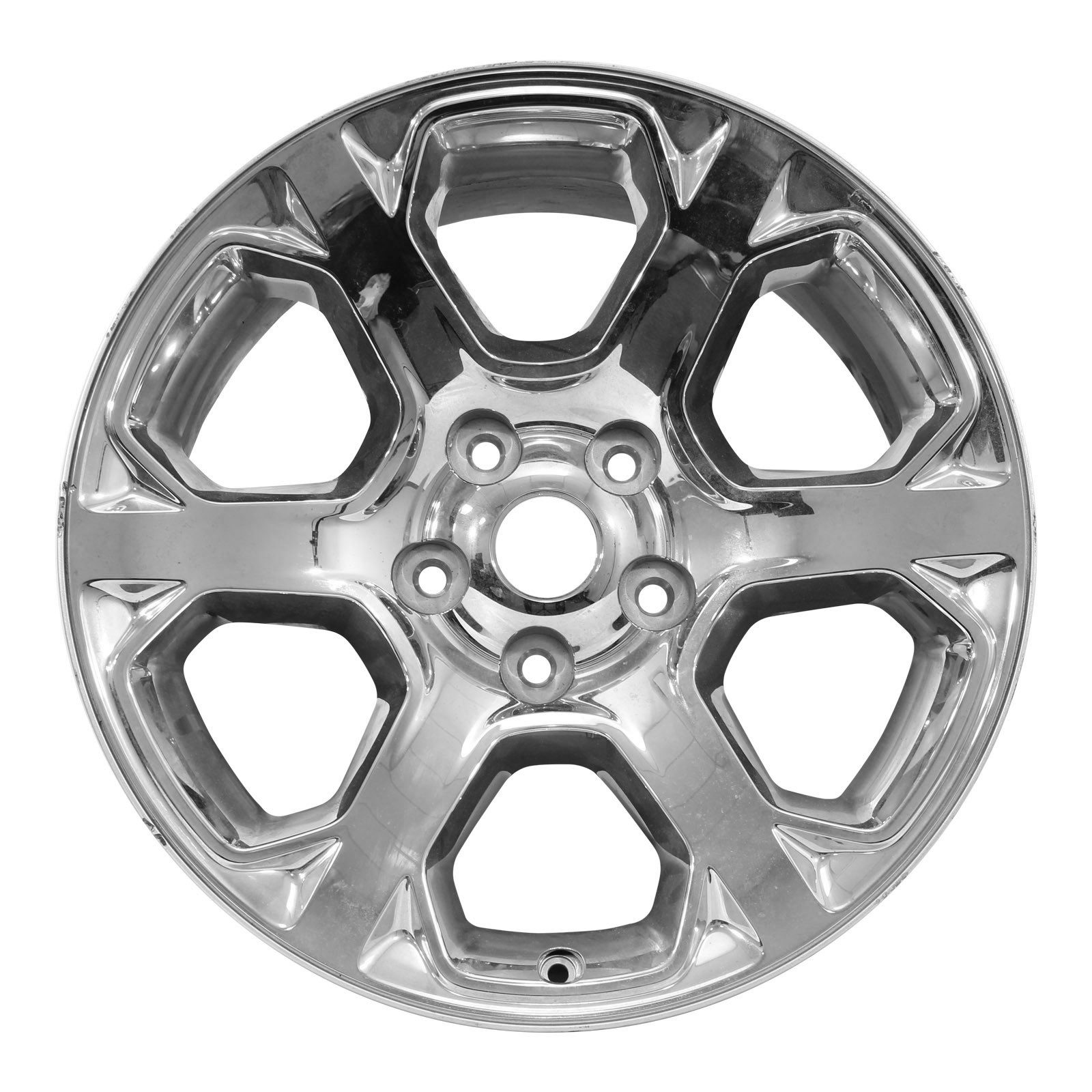

Привет всем! Продолжу эту старую тему, но по поводу снятия и замены хромированного колпака 20" диска. Тут описывался случай потери, а есть ли у кого опыт его снятия специально, без повреждения самого колпака? Как вариант - может возможно равномерно прогреть весь диск изнутри до приемлимой для пластика температуры и колпак легче будет отделить. Никто не проделывал такую прочедуру? Сам диск необходимо поправить, а прогрев у правщиков скорее всего повредит колпак.
Вот такой новый колпак никто отдельно не видел в продаже на просторах инета?
