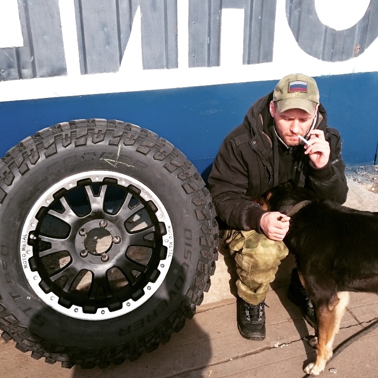

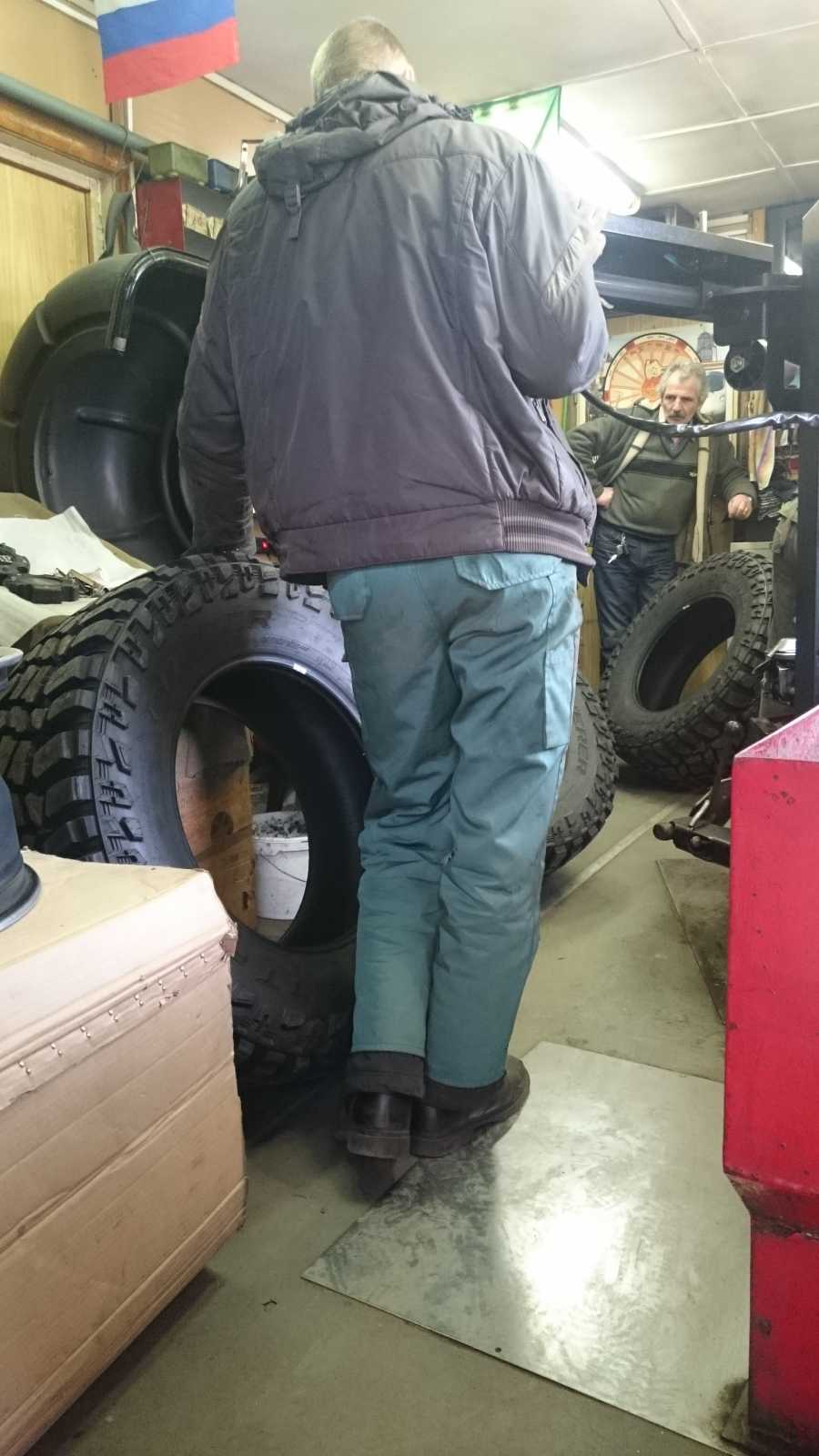

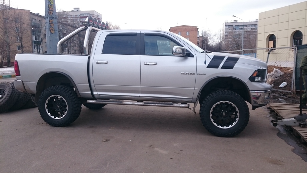

F470140 25 марта 2016, 22:02 #13 НАШЕЕЕЕЕЕЛ!!!!!!!!!!!!!!
Во чо получилось:
Сань или Вить - поменяйте тему на: "Cooper STT Pro 37x13.5xR20 на RAM 1500"
Вдруг кто хочет , но сомневается.
Или наоборот.
Зиму отьездил на 37х12.5хR17 - полет нормальный.
SinnerSpinner 25 марта 2016, 23:37 #14 Мощща!!! А как плавность хода/устойчивость на трассе?
Добрый Кот 29 марта 2016, 10:54 #15 Максим привет.
Хорошо получилось.
озвучь параметры дисков под эти катки: какой вылет и ширина
Петр33 29 марта 2016, 15:27 #16 Отлично,поздравляю с находкой,завтра тоже помчу в шиномонтажку балонится , 🎉 !
F470140 29 марта 2016, 23:10 #17 Да все шикарно. Я уже писал про замену главных пар так, что с динамикой и всем прочим - как сток.
Купер чуток гудит. Но меньше чем простая СТТ
Валкость? Ну... С моим то лифтом наверное есть. Я уже не помню ощущения на стоковой машине - я езжу и мне нравится. Даже иногда лихачу, чем ввергаю в шок окружающих
Диск 20
Ширина 10
Вылет -12
Ничего не трет.
