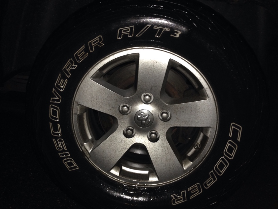

могу махнуться!
у меня 2 варианта есть, оба R17. 🙂 правда без резины! 🙁
МОРЖ#18
udalman пишет:
могу махнуться!
Те которые сверху, у них ширина какая и вылет? Они с датчиками давления?
udalman#19
МОРЖ пишет:
udalman пишет:
могу махнуться!
Диски штатные, с датчиками и с резиной (говнявой правда).
резина на фото стояла 275/70 штатная. маркировка диска скорее всего 7.5x17/5x139.7 ET20 dia 77.8, но боюсь соврать.
точно посмотреть смогу на праздниках, они на даче лежат.

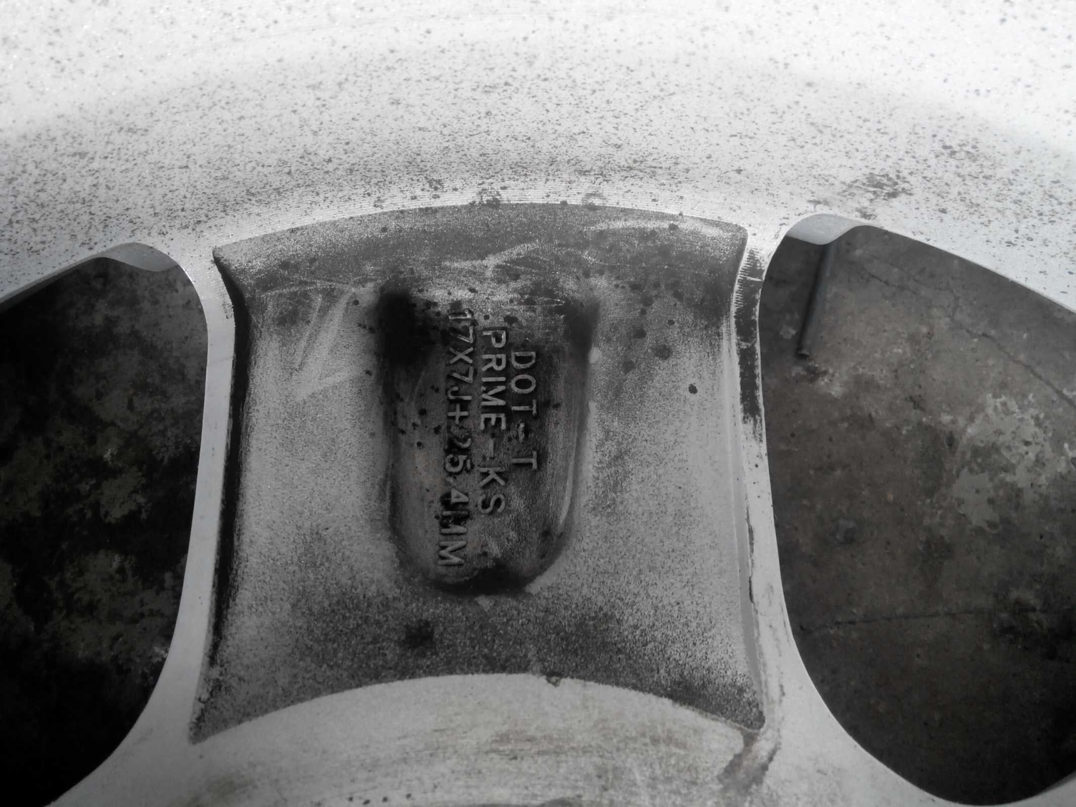

Тинки#20
Вот что у них написано внутри
