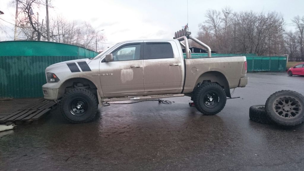

Владельцы 37-х колес подскажите какое давление считать нормой для 37х12,5 R17 ?

37 х 12,5 - резина, 17 - диаметр.
Луноход получился. 🙂
F470140#11
Вить, просто профиль высокий - болтает. Новые ощущения. 🙂
Когда были 35 r20 - тогда чуть жестче был.
Рекомендуемое давление (которое на шильдике на двери) у меня 2,4. Так и накачал.

как впечатления? Не маловат размерчик 🙂
С таким "мясом" можно бордюры ходом пролетать....
