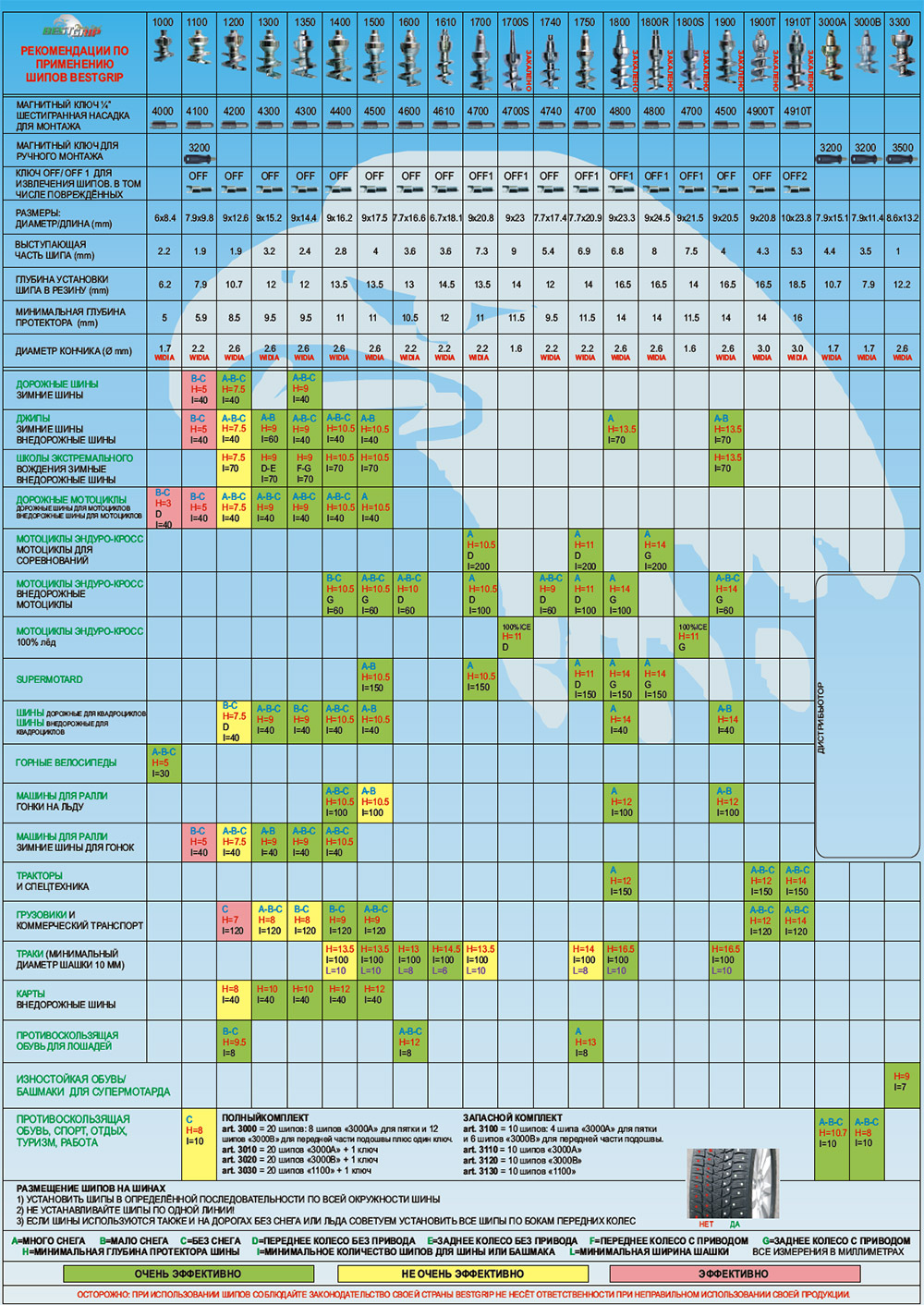

Хочу шипануть 35 Купер s/t на зиму. Отверстия в рещине под шип есть
Не могу разобраться каким шипом. Есть которые ввинчиваются, есть которые пистолетом вставляют.
Ну и по форме они очень разные.
Подскажет кто какой шип лучше/надежнее?
Patefon12#2
Лет 25-ть,если не больше, езжу на шипованной хоз. способом резине. Из предложенной вами таблицы, на мой взгляд, подойдут любые с 1350 по 1600 номера. Правда, я пользовался только запрессовываемыми шипами, но думаю ввинчивающие будут держаться еще лучше. Интересно каков ценник на вышеперечисленные марки шипов и где их можно приобрести.

Нашел ценник на вкручиваемые шипы- 40 р за шт х212=8480р за колесо без работы. Недавно шиповали обычными полугрузовыми 2-х флянцевыми шипами 35-ю стт на Салова 57, обошлось все 4-ре колеса с работой и шипами в 8000р. Вывод очевиден.
Алексей Седаков#13
Ввинчивающийся , и что бы выступающая часть не более 3мм,а лучше меньше(ИМХО) Всё что больше выступает хорошо для ралли-спринтов по голому льду

Второй сезон катаю goodyear wrangler mt/r kevlar 40/13.5 r17
Шиповал вот этим SitekTSC 8-11.2/3 арт. 5801325
Покупал шипы сам. Шиповал тоже.
Результатом доволен.
