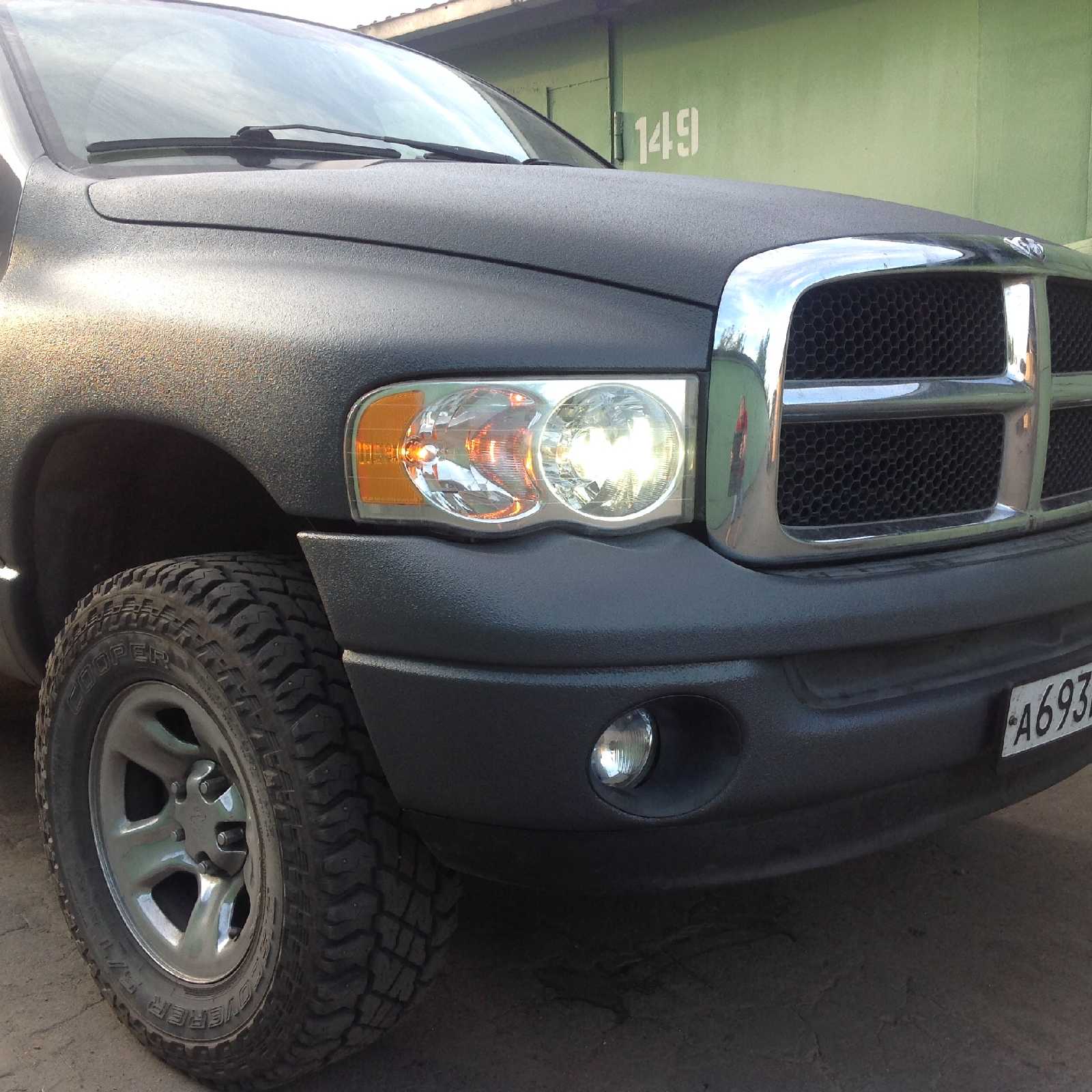

Всем привет!
С новья катаюсь на всесезонных 275/60R20. Прошлым летом прикупил у Макса240 родные штампованные 17" (или надо было сказать 17-го радиуса? Ну, щаз!) Весной добрал зимние тапки стокового размера 265/70R17, смонтировал. И вот сегодня переобулся...
Смотрю, что-то как-то просвет между колесом и брызговиком больше стал...Приставил старое колесо...Мамочка родная! Почти 40 мм диаметра в минус у 17"!!! Вот те раз...А у меня и в мыслях этого не было, я даже и не проверял с калькулятором, подбирал резину под заводской размер 🙁
Так что, будьте бдительны те, кому внешний вид главнее! А то видел Таху или Суб чуть ли не на 13-х колесах. Смотрится просто жутко! Но когда из него вылезла мексиканка ростом что-то около 140 см, стало понятно - ей, наверное, на маленьких колесах влезать удобнее за руль просто-напросто...
А мне даже удобнее стало 😛 Снег с крыши точно весь смогу убирать!
