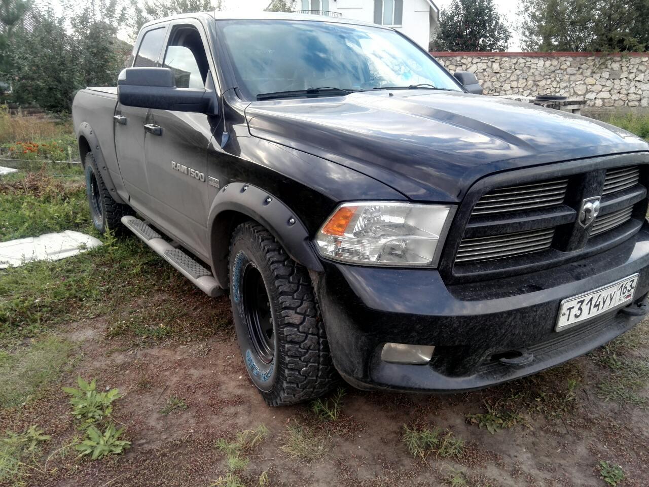

не смог я перебороть желание иметь 37х12,5R20
заказал едут уже с дисками от ТУНДРЫ
кто что думает на этот счет
ЛИфт бодик 1,5 и проставки 2,5 (итого 4)
Влезут или нет???кто что думает(может есть опыт)или от 6ки я не уйду???
и след вопрос по проставкам:на 1500 разболтовка 5х139,7 на тундре 5Х150
в мск есть парни которые делают такие проставки со сменой посадки шпилей и ц/о(ставил кто такое или нет)
опасно и тд не пишите знаю///
спасибо за ответы 😉

Вот слабо верится в то, что запихнешь их. Я воткнул 6тидюймовый лифт и пока 35е колеса. 35е входят на ура с запасом, и похоже второй комплект с 37ми скорее войдет без дополнительного подъёма, хотя взял на всякий случай полтора дюйма боди. Но при четырех дюймах лифта, твои колеса точно будут тереть металл там где брызговик. И вполне вероятно может тереть рычаги, если оффсет твоих новых дисков будет подобран неправильно

Илья привет. У нас сейчас машина на 4" лифте 35" колеса (устанавливаем). По мне - класс, больше (35"😉 для 1500 - перебор.

Это не из-за дисков. Симаки наверняка 14.5 шириной+у них плечи на протекторе очень широкие. Судя по фото Тундры, резина там АТ, она реально будет 36 с копеечками и шириной НАМНОГО уже, чем семены.. Я бы все же пильнул чуток арки

Походу не влезут.. На Тундре лифт 6, не меньше. 37 даже при лифте 4 будут цеплять бампер (кмк)
badvik#13
влезут и с 4, если вылет сток.
2" и 35-ые встают см хорошим запасом, а здесь всего 5 см разницы. Рычаг точно нет, а другие особенности бодика - хз.
Другое дело, что внешний вид, как бы, но это уже на вкус и цвет.
А с рычагами верхними что-то делал? С проставками и такими шинами - это проблема №1.

На 33 то зазоры уже не очень при повороте колеса. А на 37, ИМХО, нужно ограничивать сильно рулевое..Может я неправ, конечно..Ждём результат примерки.

кроме шаровых и рулевых наконечников в три раза быстрее шрус правый передний будет приезжать и рейка долго не проживет, это все 37 колеса
belgo#20
кстати вот 1500 на 35 колесах вылет дисков 0 не задевает нигде учитывая что морда просевшая

и померил я сегодня рулеткой,оказалось все печально или резать арки или лифт 6
