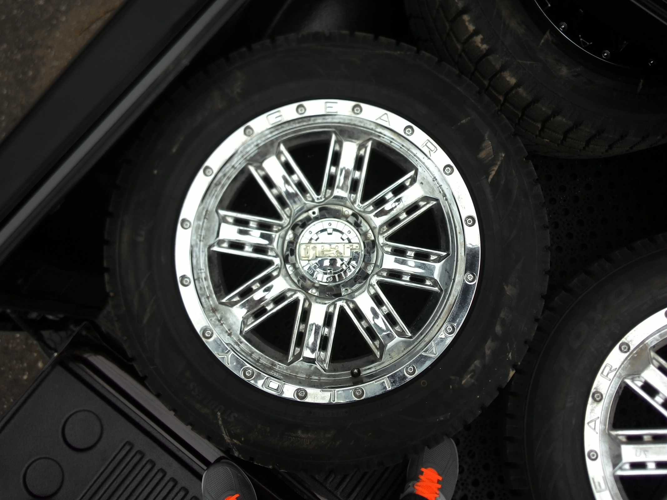

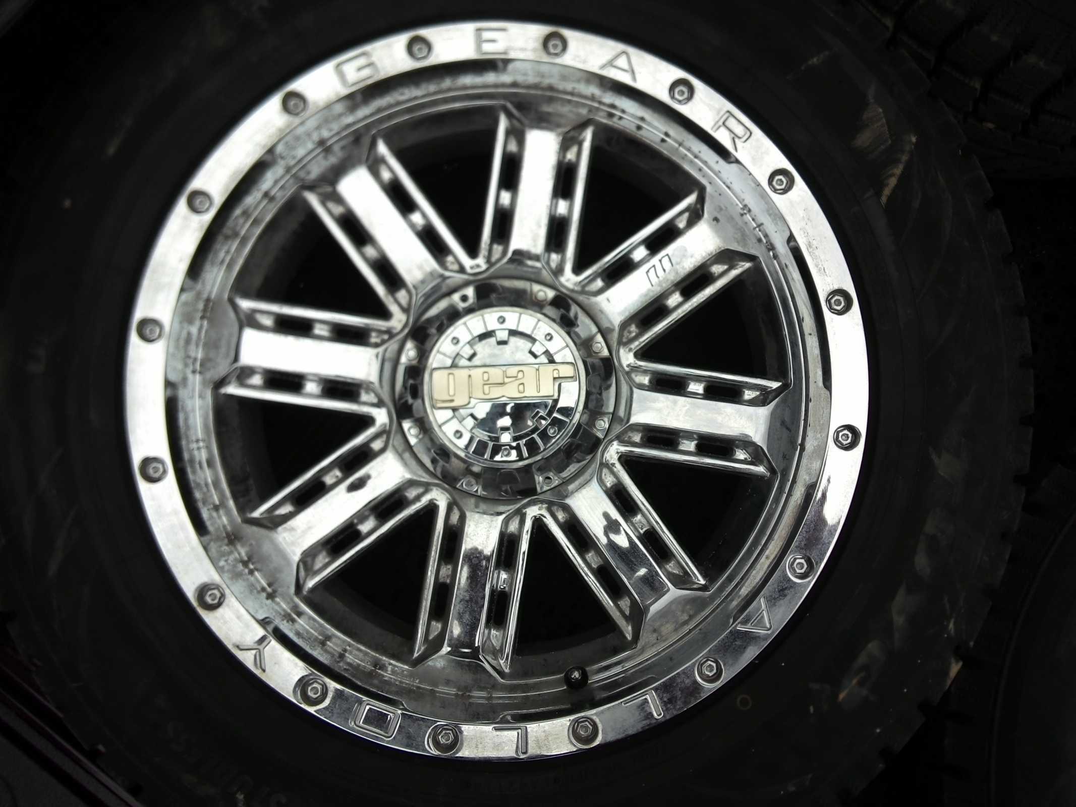

Вот кто подскажет: кто где занимался восстановлением подуставших от зимних реагентов хромовыми дисками.Диски именно хром, а не накладка.
Что посоветуете, куда обращались, чем красили,остались ли довольны результатом работ.
Диски подоблезли от реагентов, нужно их видимо отпескоструить или даже дробеструить?...И чем покрыть после: порошковой краской или Раптором, для зимы?

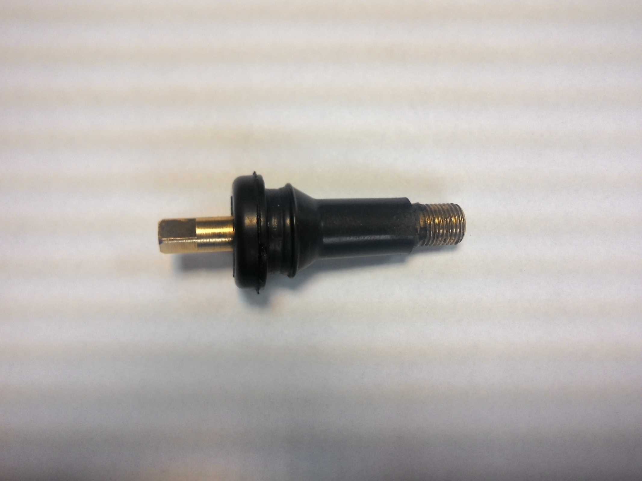

Тоже озадачен этим вопросом. Хочу красить. У нас в Люберцах цену объявили в 22 рубля, если не хром, то в 2 раза дешевле. Силит не поможет, пробовал, т. к. хром вздулся изнутри и помочь может только механическая очистка. Но останавливает пока единственный момент - датчики давления. Как я понял демонтировать их не удастся, как минимум нужны новые соски. Кто знает в Москве есть или отчего можно подобрать?

" т. к. хром вздулся изнутри и помочь может только механическая очистка"
Вот-вот и у меня та же фигня.
Рекламы то много, но именно опыт в этом вопросе,хотел у кого узнать.
По датчикам, по-моему ваще не вопрос.Если уж придется выкидывать, то на замену найти,хоть и не заводские, уже не проблема.
Гуглим или яндексуем по "датчики TMPS", я в Москве это делал на ул.Дорохова.

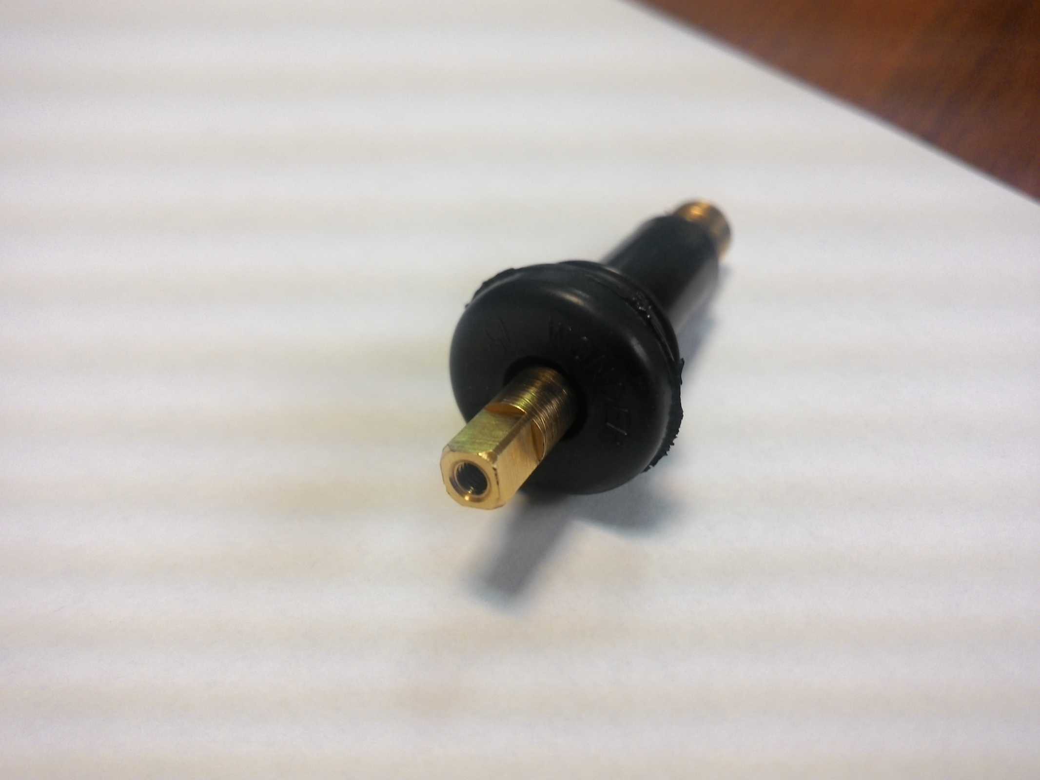

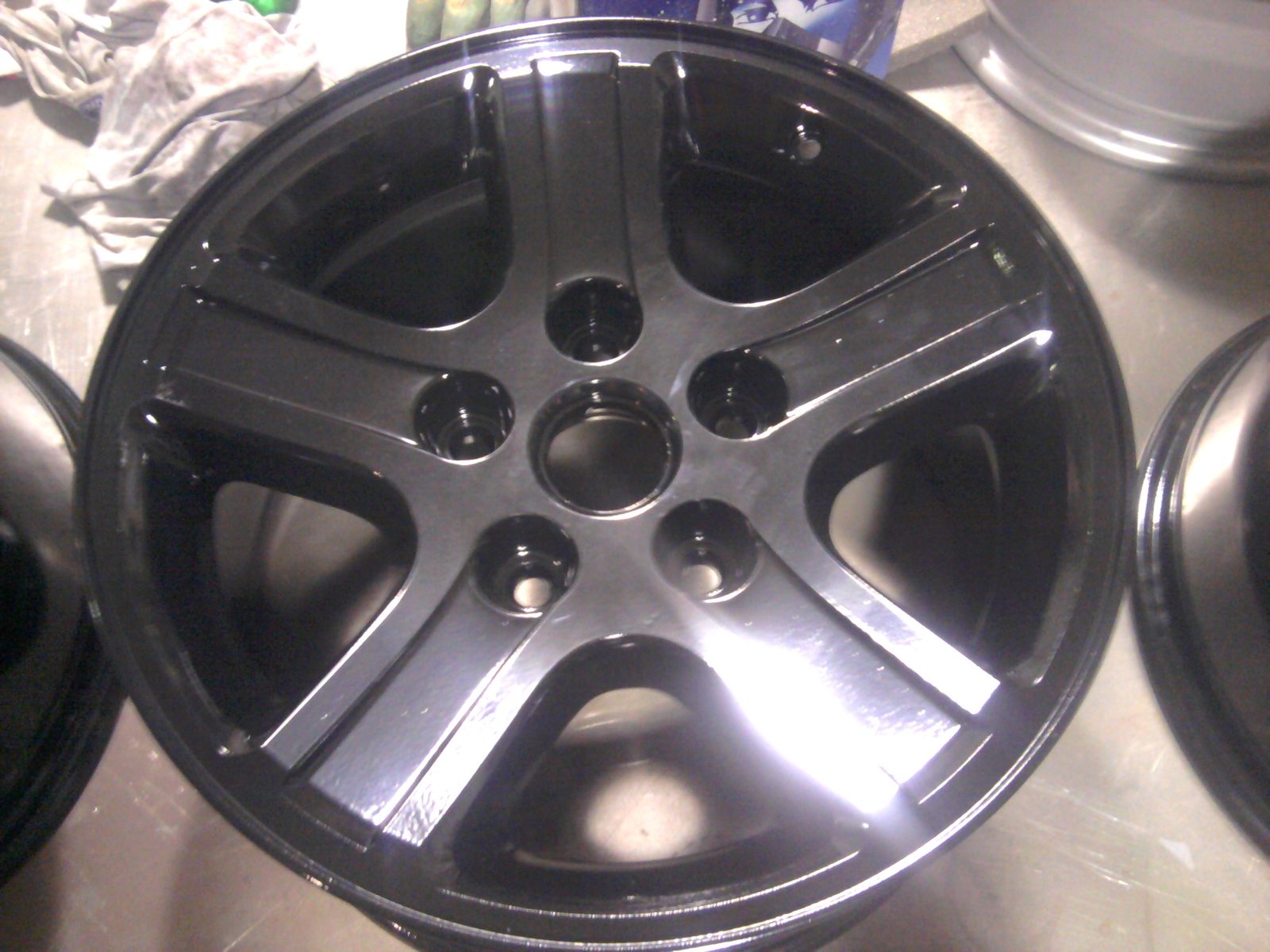

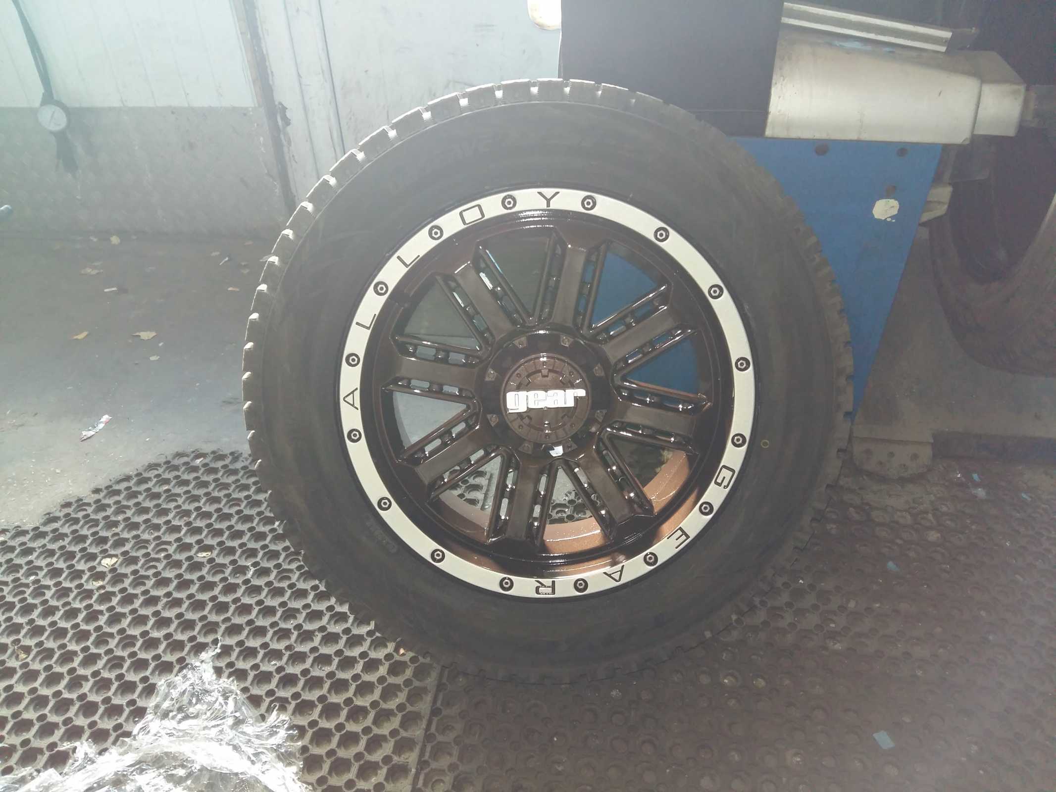

Ну что, отдал диски на покраску. Демонтировать нипеля живыми не удалось, рвутся они. Так что я в поисках, если у кого есть или знает где взять кроме ебея, буду признателен.

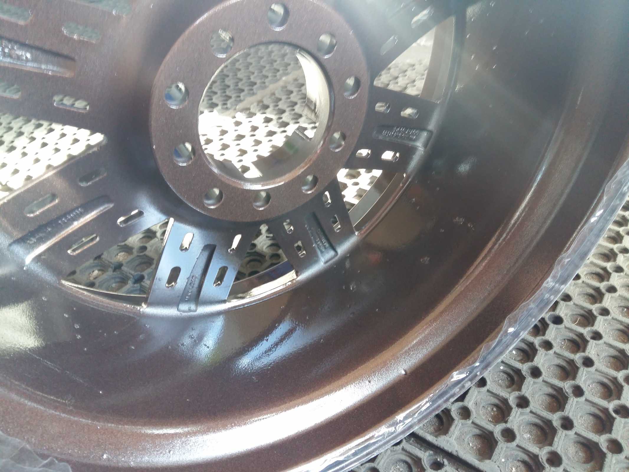

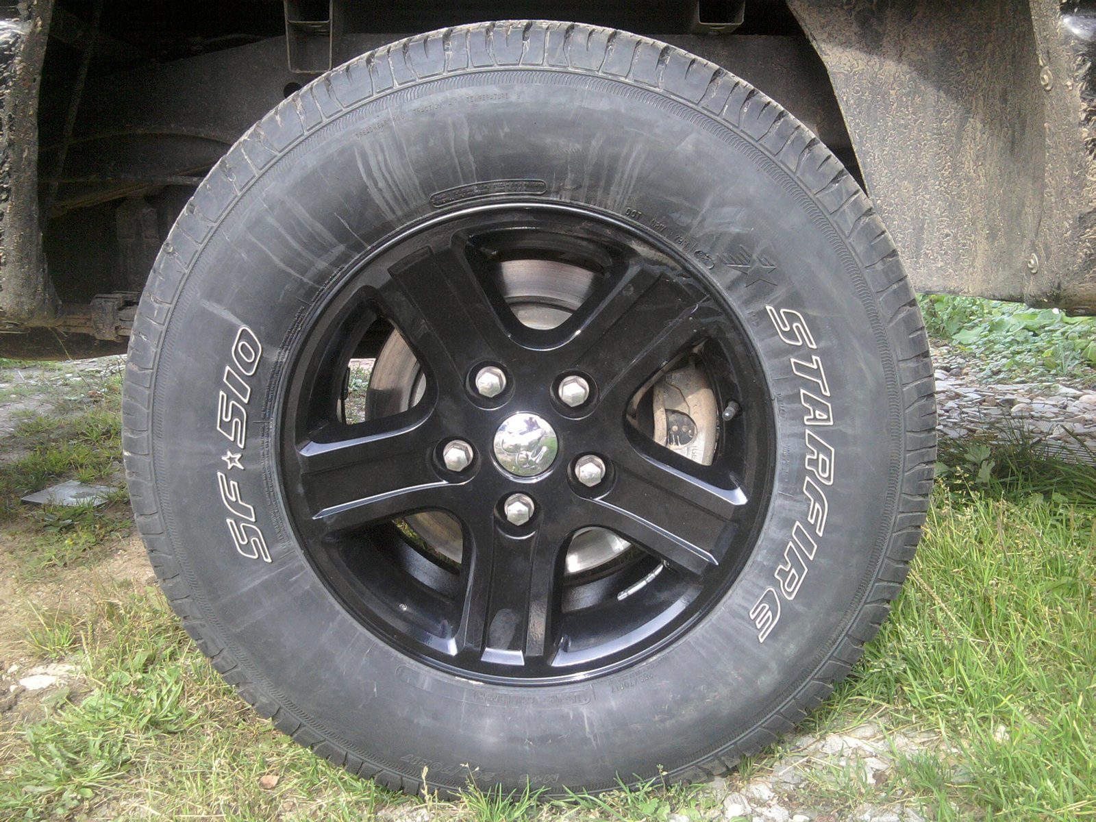

Вот фото:
Алексей 007#15
Покрасил ) порошок

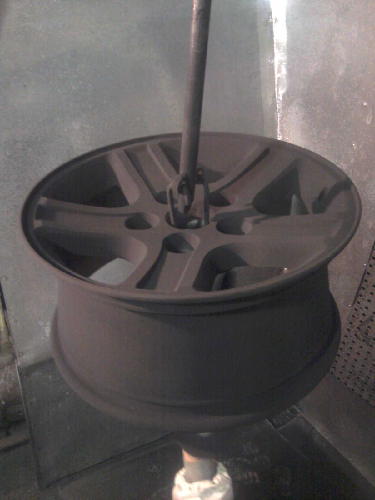

servikk (Сергей)#17
Если интересно, могу дать контакт партнера, которому я передал свой цех по покраске дисков порошковым полимером... Как то в свое время красил диски нескольким форумчанинам...)))

Отдавал в Люберцах, здесь у них шиномонтажка, а красят в Лыткарино. Дизайн мой, в цвет машины) Контактное лицо: Сергей 8 (926) ***-**-**. Можешь позвонить и спросить что интересует. Занимаются еще обклейкой авто пленкой.
Диски получились красивые, но качество работ честно говоря на троечку..
