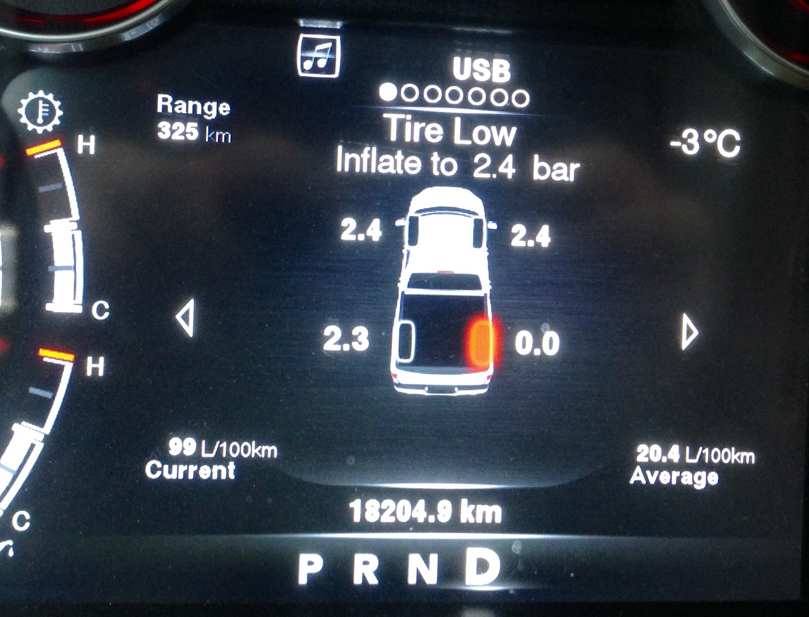

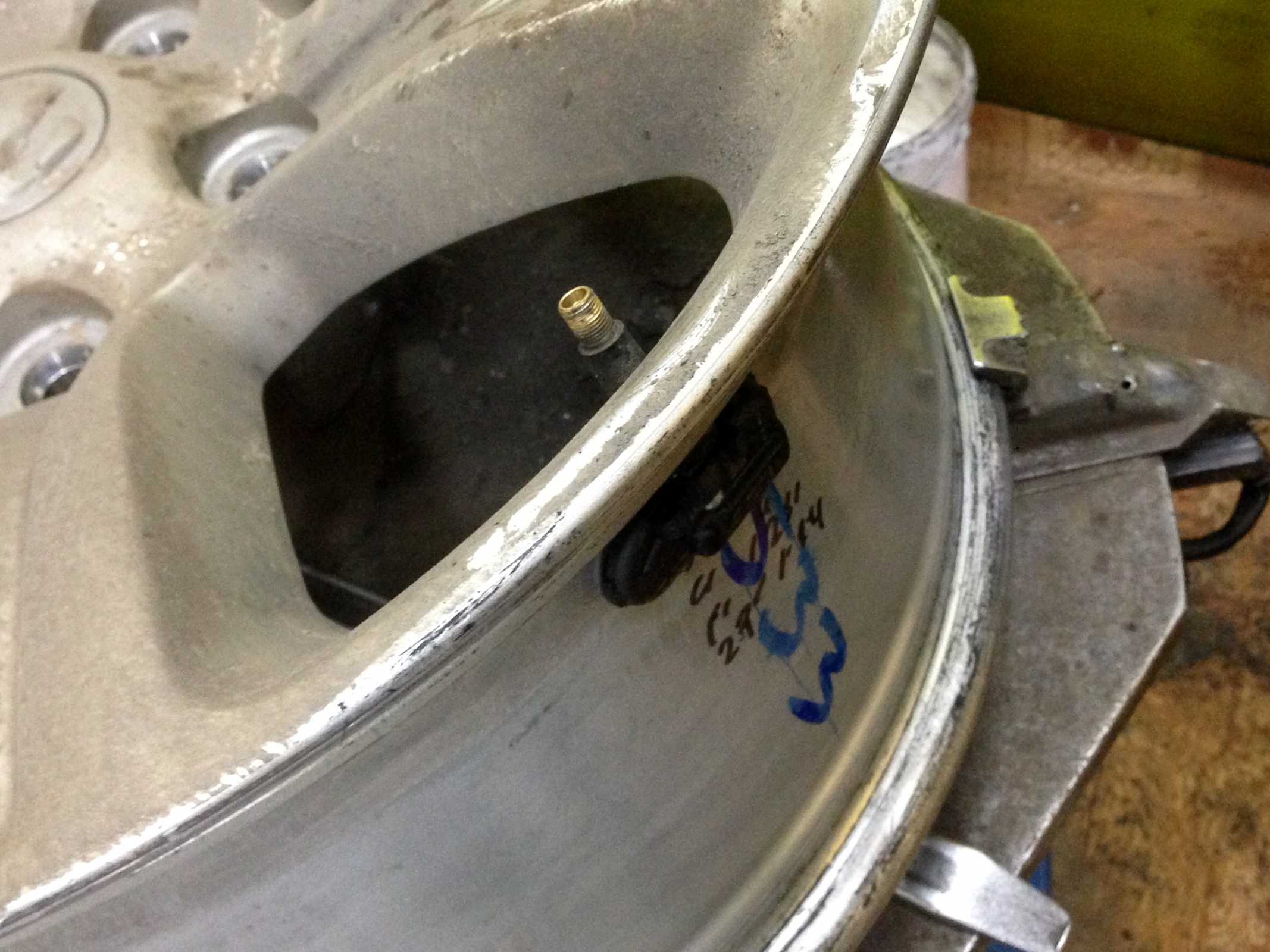

Всем привет. Наконец дошли руки написать продолжение. Датчик пришёл давным-давно. резину поменял недавно и сразу скажу, что все прекрасно работает.
Не работал правый задний датчик. Стоял просто прочерк и горела неисправность датчика.

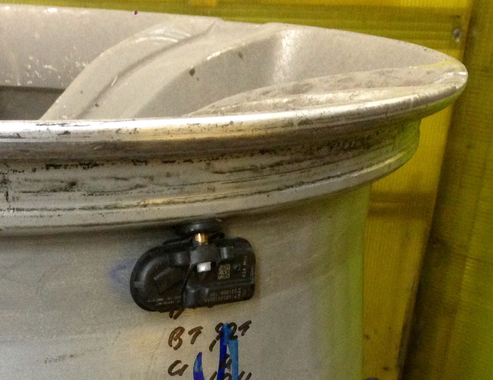

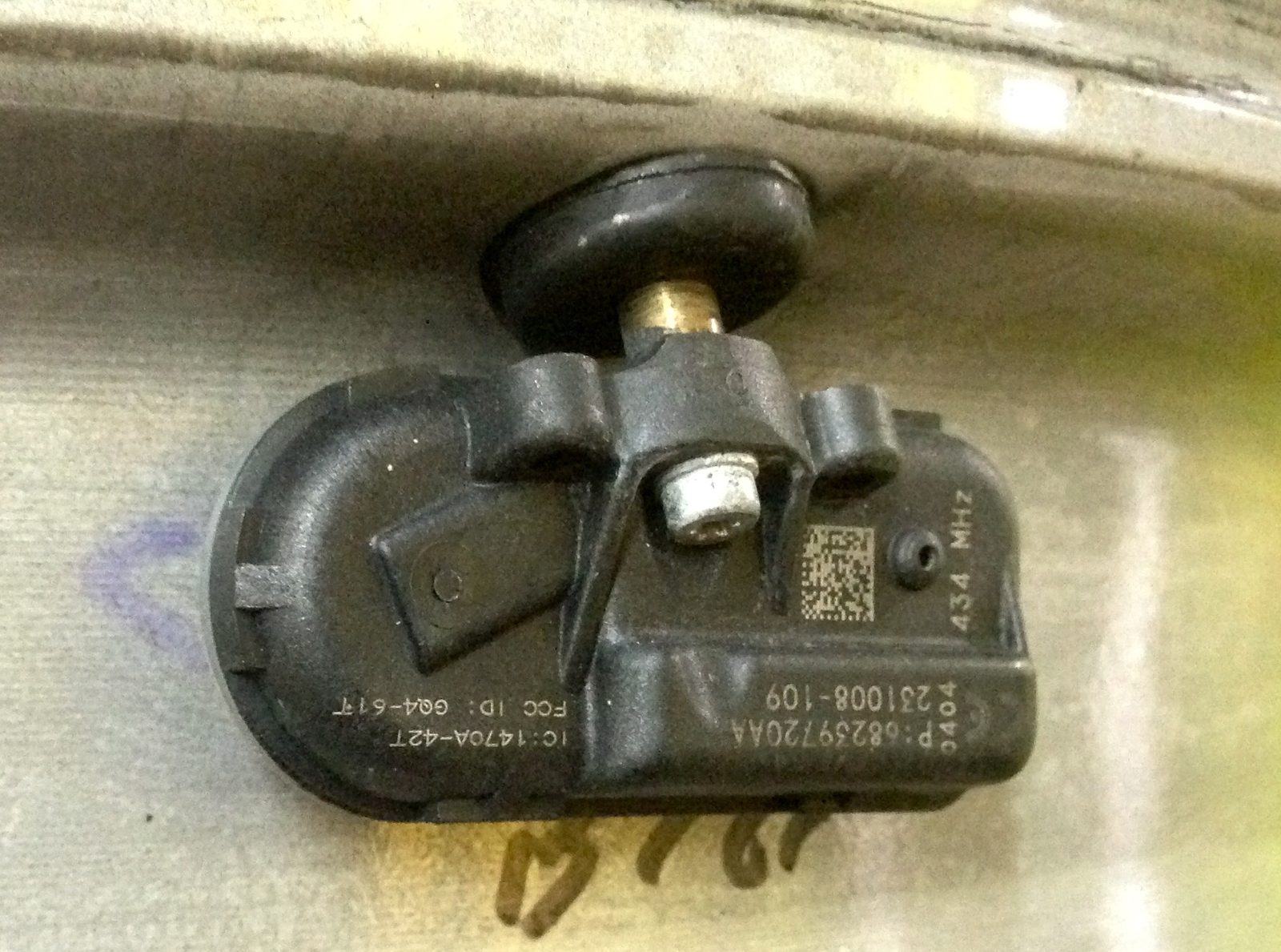

Первым делом разбортировали именно это колесо и там стоял совершенно целый датчик.
Фотки, кому интересно, как датчик выглядит в колесе:
Что изначально не прибавило энтузиазма в его надежности. Но, все же заменили на китайца.

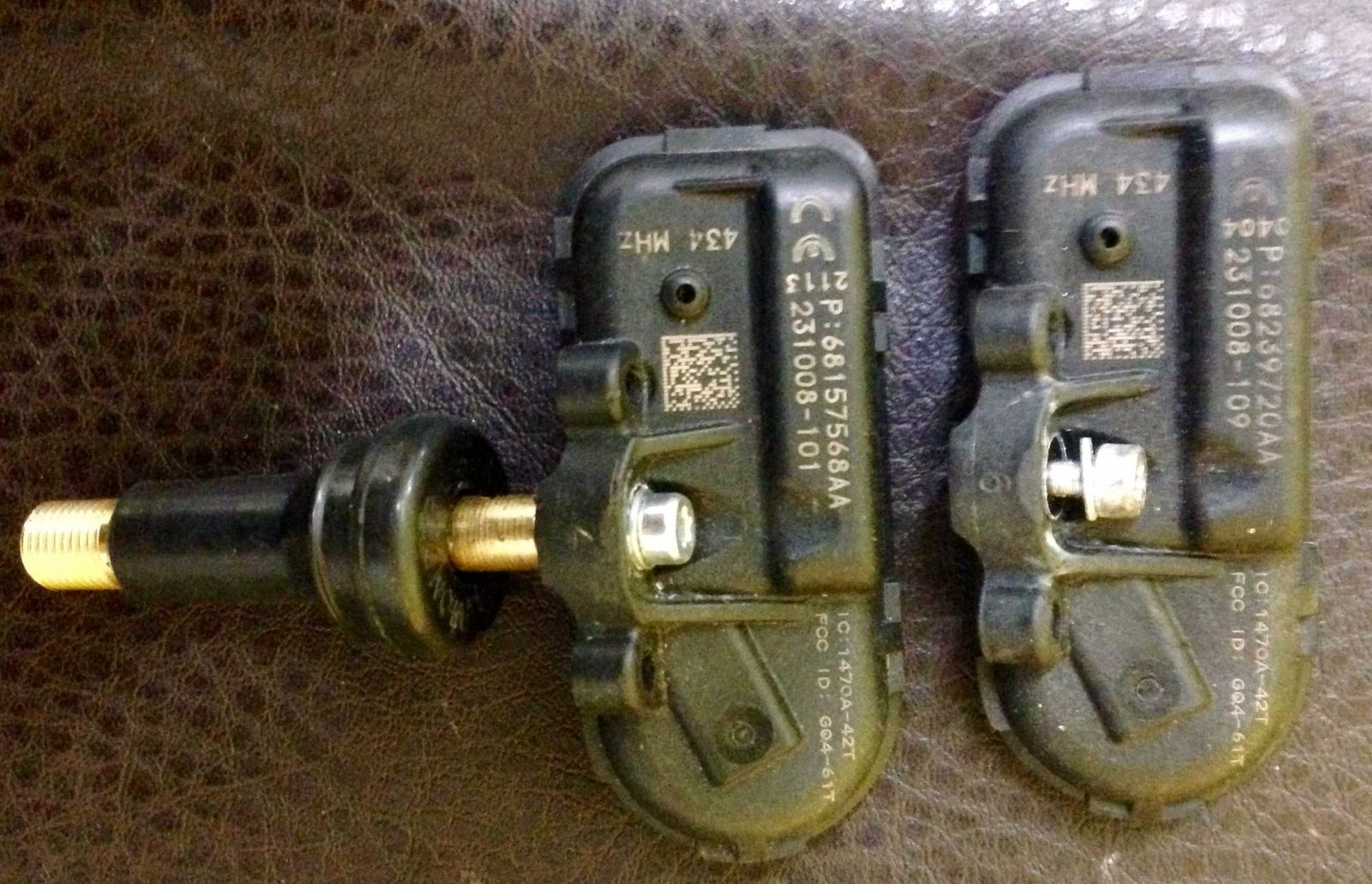

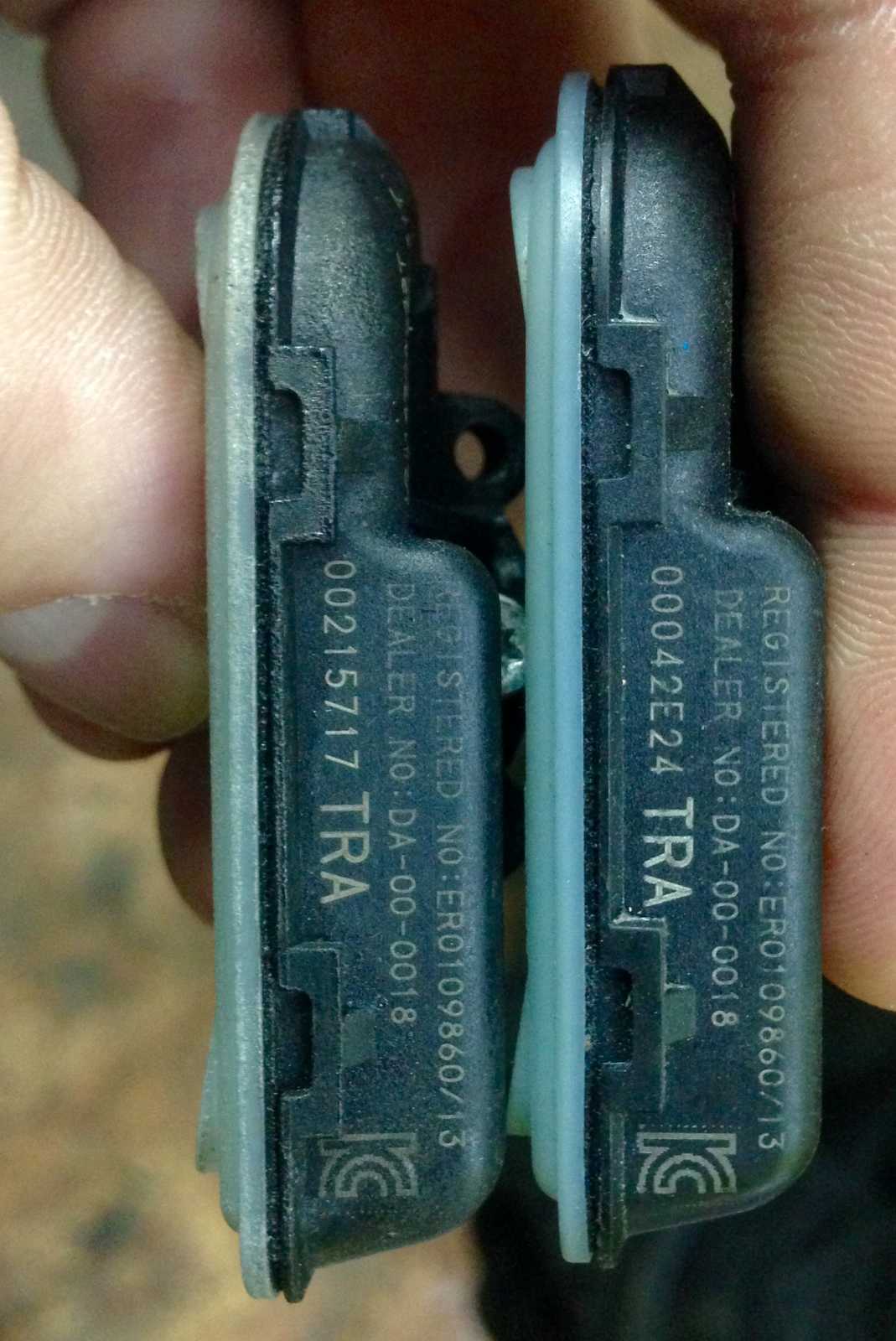

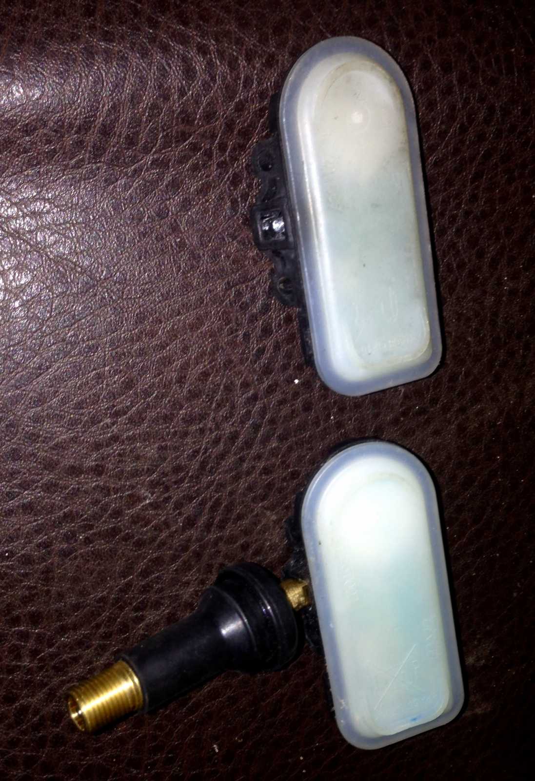

Фото датчиков в сравнении:
А минут через 30 меня позвал шиномонтажник и указал на переднее правое колесо и на разбитый датчик (фотки позже выкину, найти не могу). Криворукие мастера, видимо, его монтажкой зацепили при первой смене резины, проломили корпус и оторвали контакт. Однако менюшка давления показывала, что все время передний правый датчик был исправен.
На его место был установлен по идее неработающий датчик из заднего правого колеса. Вместо прочерка, появилось красное колесо и просьба докачаться:

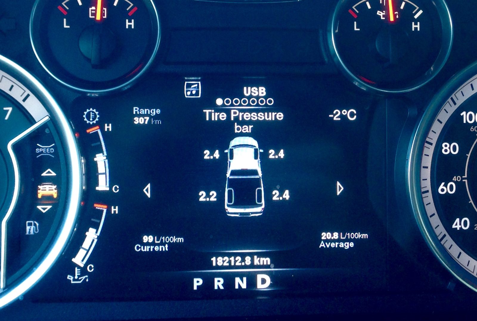

Километров через 10 датчик одуплился и вот:
Все прекрасно работает🙂
