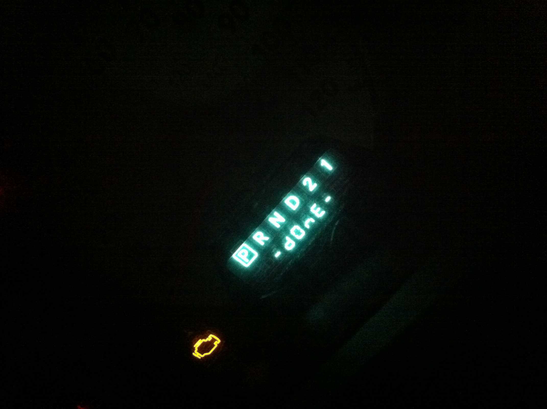

Может у меня тоже ошибка связанная с датчиком? Пишет вот что
leshaset#13
leshaset#14
