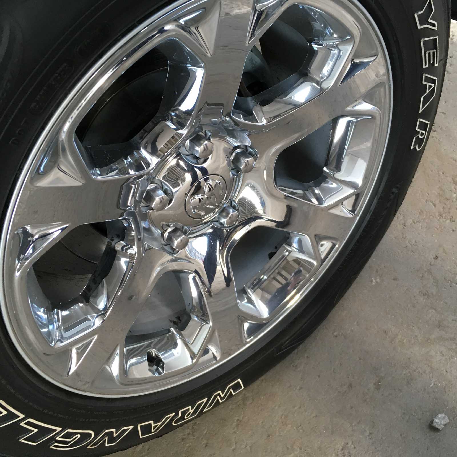

Zhelezjakka#44
Кто-нибудь снимал хромированные колпаки с диска? Что под ними?
servikk#45
Дырка... 😜
Zhelezjakka#46
servikk пишет:
Дырка... 😜
Серега, я про то что приклеено))
servikk#47
Ты про свои диски или про те что я купил?
Zhelezjakka#48
servikk пишет:
про свои снежинки, те что на фото
