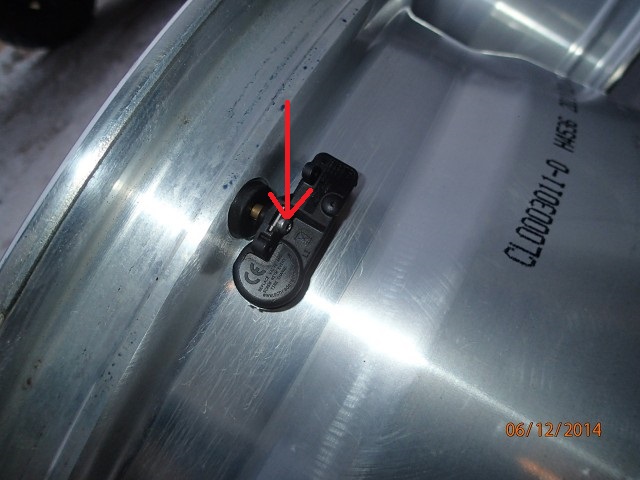

При разборе колес на шиномонтаже сказали, что они одноразовые. В том смысле, что поставил и обратно не достать. Поверил им на слово и сам пока не ковырял, тк боюсь повредить. Как их достать и возможно ли?

Винтик открутить и достать

Ну винтик я вижу, вопрос про достать целиком. Забывать про них не хочу, а вот купить другой комплект и поставить их туда, это возможно......

ZABR пишет:
Одноразовый это за ниппель-сосок говорили. .

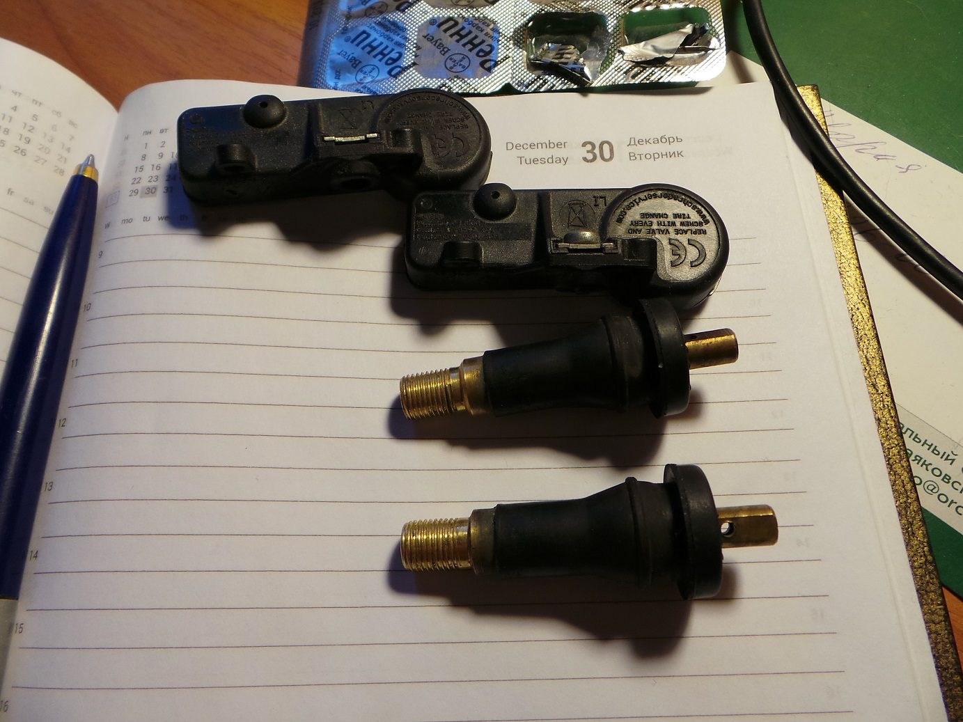

Я можь чего не понимаю. Dingo правильно сказал, что одноразовые соски, а не датчики. Я себе 4 штуки купил про запас, до поднятия цен (250 руб штука были) и все. Дальше, винтик открутил, другой сосок поставил.

Попробовать выдавить внутрь диска . Не отверткой , дерево, пластик. Должны выскочить. Проблемные алюминиевые соски , бывает закипают капитально . Резиновые соски в России в наличии поискать стоит . Мне по ошибке присылали вместо алюминиевого.

Легко и без повреждений сняли в шиномонтаже, брызнули силиконом и выдавили рукояткой молотка(предварительно отвернули сам датчик).
White ShadoW#20
вон даже на корпусе датчика написано: "заменять клапан и винт при каждой смене покрышек". будь они тяжело заменяемые такого бы не написали.
