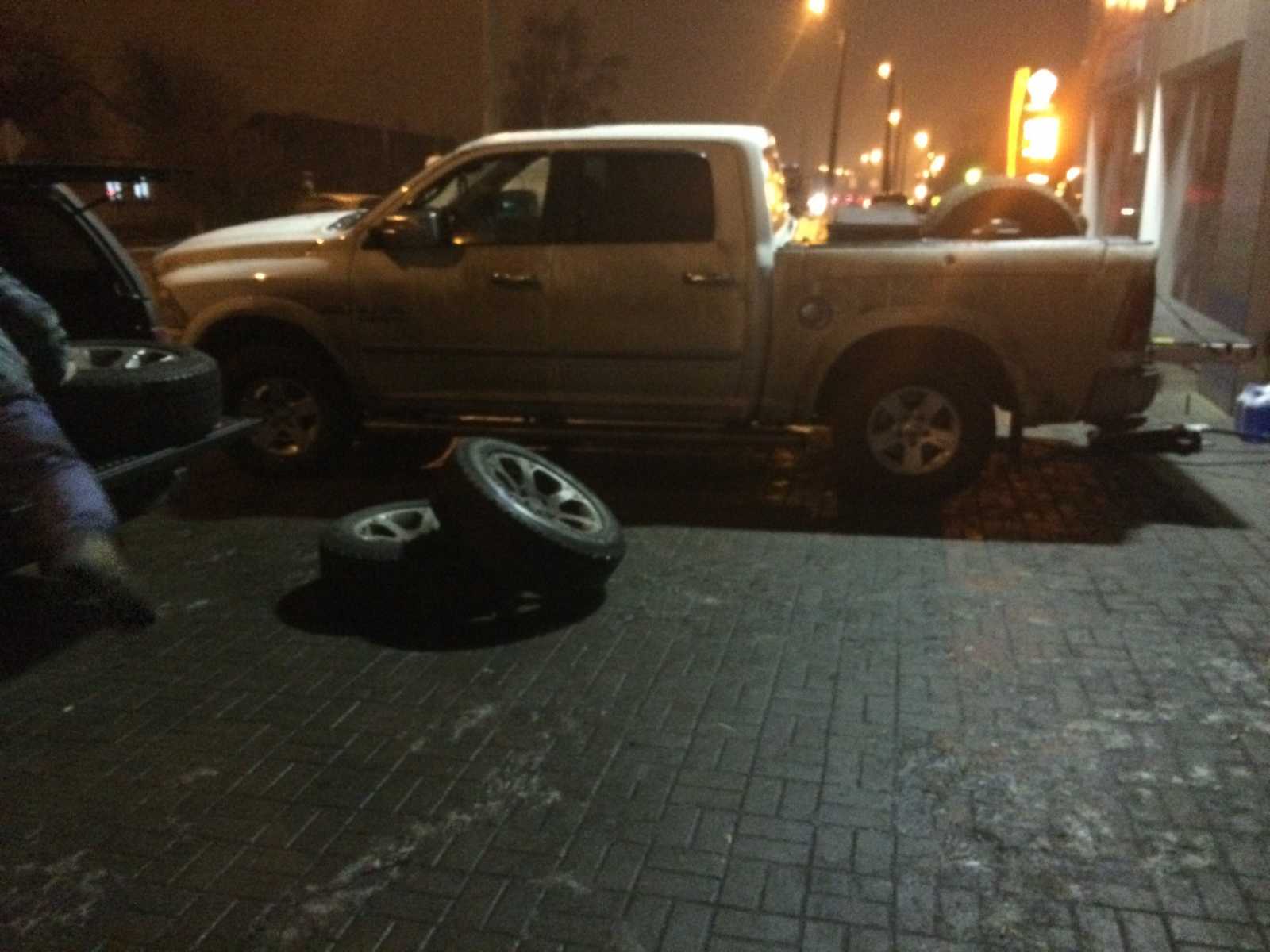

Предложили мне диски от Дюранго. 20-е 5/139,7, ступица тоже наша, но вылет 10.
Посему вопрос опытным одноклубникам - встанут ли они на 1500/2009?

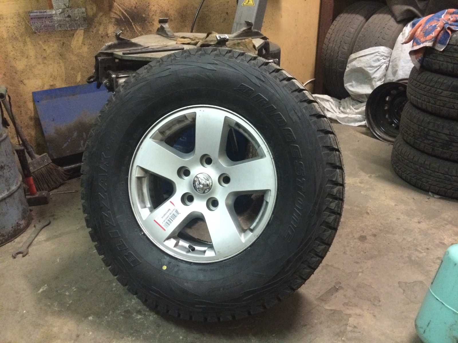

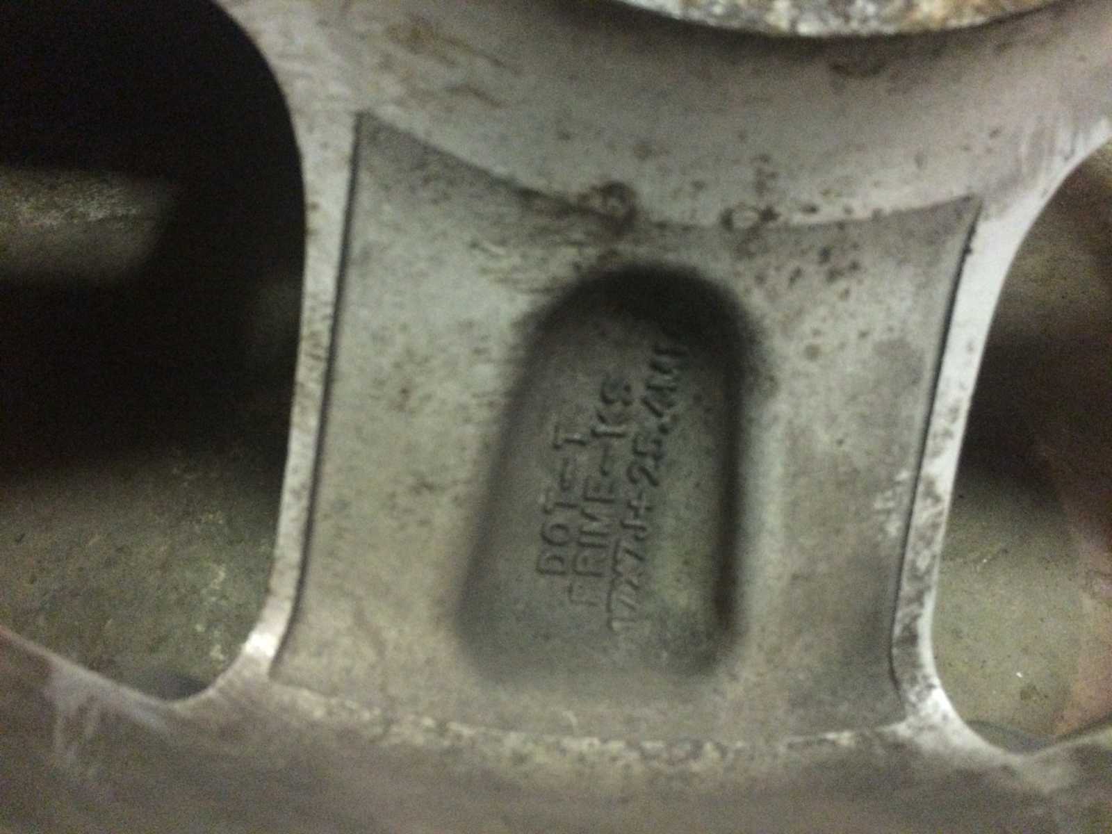

silver31#11
image_2014-12-15-3.jpgна форуме купил такие диски,17/7 ,+25 вылет, установил на 1500 ничего не цепляет
