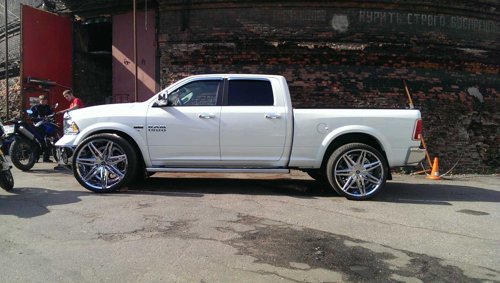

Достались уж очень красивые колеса, но они от Chevrolet Tahoe 2012.
Есть ли возможность создать или купить какие то проставки, чтобы пристроить их на Dodge RAM 1500 2014
Отверстия Chevrolet 6x139,7
Отверстия Dodge RAM 5x139,7
Проставки нужны необыкновенно мощные, поскольку колеса 26"

колеса просто отпад. Это Ассанти?

если это то,что я думаю, то это ковка, скорее всего вообще легче штатных, так что дело не в мощи. Ширина какая?

6 дырок вместо 5 😳 Проставки? 😳 я наверно что-то не понял 😕
Смотрятся конечно не плохо, а ездить на них как? Я побоялся 22 ставить, т.к. на родных-то 20-х едешь как на табуретке... (у меня пневма)

Граф#15
DadyRam пишет:
Почти ))) Lexani
