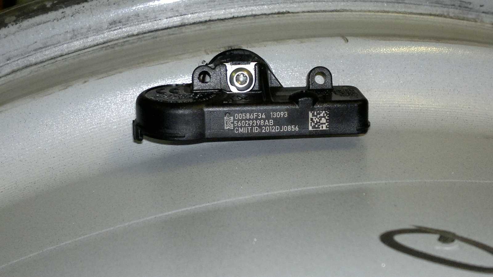

Я бы разбортировал колесо и сравнил датчик с новыми.
silver31#35
Александр пишет:
разбортировал и вот что получил....

Я такие датчики купил в джип сша(в отчете).
Александр#38
АА и АВ без разници, главное номер должен совпадать.
